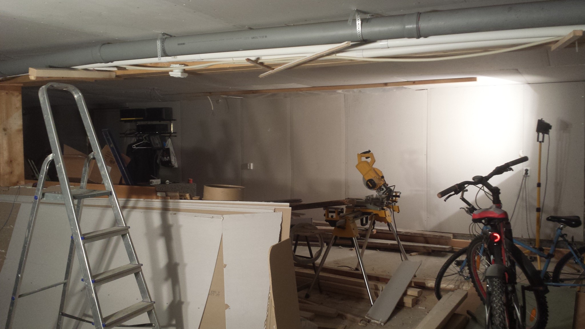

I mitt garage har jag en 12 meter lång låda uppe i taket som är som ett schakt, som idag serverar övervåningen med avlopp, men som också innehåller el och centraldammsugare till både garage och våningen ovanför. Jag vet inte allt jag i framtiden kan tänkas dra här i, men det kan vara allt från vattenledningar, kompressorslang eller laddning för elbil (vilket idag är trefas, men vem vet vad som gäller om 10 år).
När man vill göra det så flexibelt som möjligt för alla tänkbara framtida behov, vad drar man bäst för rör? Jag är inne på att göra ungefär såhär:
Förutsättning:
I ena änden finns apparatrum, vatten, elcentral och avlopp och allt annat som kan behövas. Den delen är befintlig och kan anses vara källa/matning till hela schaktet.
Idé:
I båda ändarna samt på mitten tänkte jag sätta en inspektionslucka (ca 5 meter emellan dessa punkter) så att det går att komma åt innehållet.
Mellan dessa tänkte jag stoppa 3-4 tomrör av något klokt slag, antingen gulslang för markförlagd el eller 75mm avlopssrör. Då borde det gå att trycka i elslangar, grova kablar, både dagens 3-fasledningar och även eventuellt grövre för framtida laddning. Det borde också gå bra att få i rör-i-rör för vattenledningar. Tror jag. Får man inte med ytterröret för vattnet så känns det OK ändå.
Dock vet jag inte om man "får" dra elkabel (inkluderande lösa trådar) i avloppsrör. Är gulslang kanske särskilt flamsäker eller något annat som lagen kräver? Jag inser att jag får plats med en vanlig kabelslang i dessa, men nu tänker jag helt fritt. Vad hade ni valt? Jag har även förstått att vissa kablar behöver någon slags ventilation. Jag minns inte detaljerna, men säg att vi framöver ha 3 x 32A laddning till bilen, då inser jag att det kan bli viss värmeutveckling inne i röret.
Vad ska jag dra för kanaler för att ha en maximal frihet senare och inte ångra mig? Jag tänker mig en ytterdiameter på under 100mm, gärna närmare hälften för att inte lådan ska bli så jäkla stor.
Jag bifogar en bild som visar hur ungefär halva lådan på längden, som alltså ska kompletteras med några kanaler för att senare gipsas igen och bli en del av taket.
Tack för tips!

Ta det du har i fickan eller bakom huset, du kan dra vad som helst tillsammans i rören, tänk bara på att vattenrör kan kondensera
och droppa, så det kanske ska ha egen kanalistion för att få plats med ev.isolreing. Var inte snålmed rör om det finns plats, bättre för mycket än för lite
