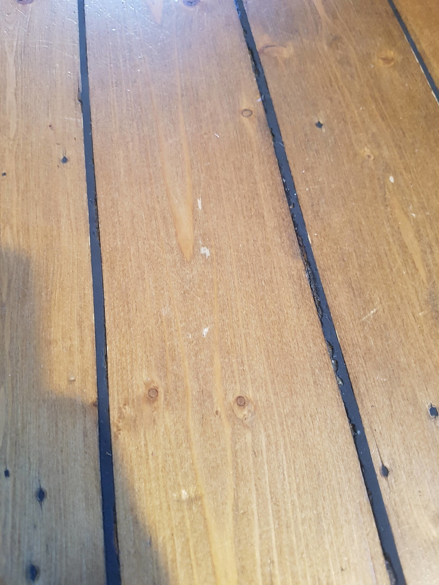

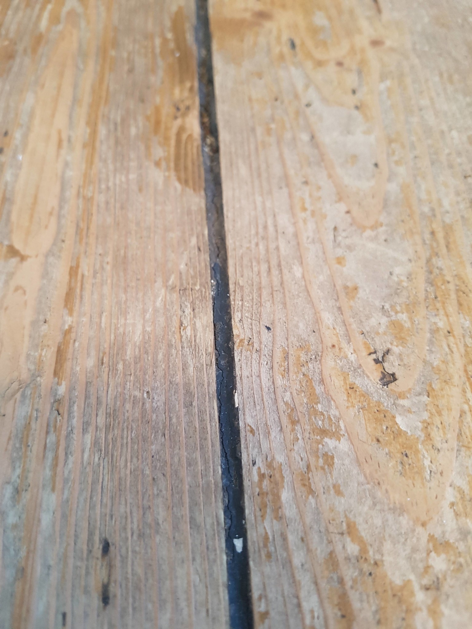

Bor i ett hus från 1941 med originalgolv som jag allra helst skulle vilja fräscha upp men lite osäker på vad som är bäst. Det som ger osäkerhet är att i ursprungsutförande så har man haft glipor mellan brädorna som man fyllt i något svart som nu då 80 år senare ser trist ut (kan i och för sig fyllts i senare) så så är det lite knepigt om man ska fylla i där igen och med vad.
Undrar om ngn har erfarenhet/kunskap att dela med sig av kring detta?

Det ser ut som ett undergolv som alltså var avsett att täckas med t.ex. en linoleummatta eller något annat. Sen har någon vid något senare tillfälle tyckt att det vore fint att använda undergolvet och då tagit fram det och nåtat mellanrummen.
Du kan peta bort den svarta massan, slipa och behandla golvet samt nåta det på nytt. Eller lägga något annat ovanpå som det var tänkt från början.
