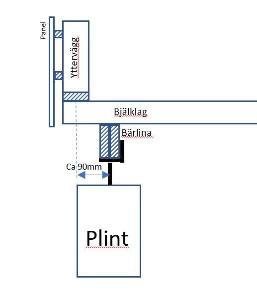

Vi håller på att bygga till vårt fritidshus och har en fråga:
Det är en 1-plans tillbyggnad i trä som står på plint direkt på berget.
Pga att plintarna redan är satta och lite sena ändringar, vill vi gärna flytta en yttervägg ca 90mm utåt.
Det gör att ytterväggen inte kommer att stå direkt ovan bärlinan, utan 90mm utanför. Är detta OK?
Bjälklaget är 45x190mm, 600cc, c24.
Bärlinorna är dubbla 45x220mm, c24. Avstånd mellan bärlinorna är ca 2.5m.
Arkitektonisk ritning som visar hur en yttervägg flyttas 90mm utanför bärlinans position ovanpå en plint.

Kommer att fungera men inte ok. Sen beror det på hur mycket last du har på väggen.

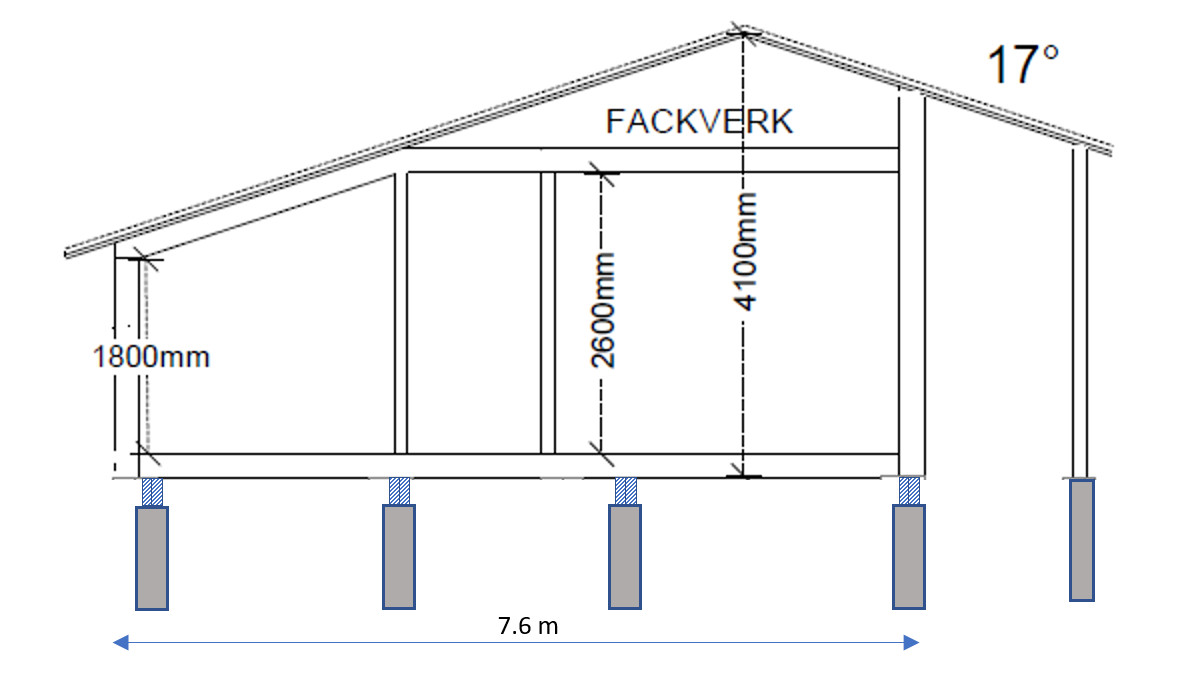

Vad blir det för tak på och kommer väggen ta upp last från takstolarna?
Jag har ett överhäng medvetet på mitt bjälklag på ca 90mm för att få plintarna under huset och inte utanför fasaden.

Ytterväggen är bärande för takstolarna, men har också 2 bärande innerväggar.
Plåttak i snölastzon 2.
Ritning av hussektion med måttangivelser, bärande väggar, takstolar, och 17 graders taklutning.
På din skiss så har du 90mm till stolpskon, alltså borde det väl va 45mm till bärlinan?
Jag är ingen konstruktör, men jag har inga tvivel på att 45-90mm överhäng på en 195mm regel skulle ha nån påverkan.

Tanken är att bärlinan ska ta upp lasten från takstolarna men som det är ritat är det bjälklaget utanför bärlinan som gör det. Om du har en kvalitetsansvarig så kommer han förmodligen att säga att det inte är ok.
Som du har beskrivit så stämmer inte din ritning och väggen står väl nästan in på bärlinan? Hur som helst kommer det att fungera.

Tack, jag kollar med min KA.
Du har rätt, centrumförskjutningen är 90mm, men på min ritning är avståndet överdrivet.Där bärlinan slutar, börjar i princip väggen.
Det där är helt ok och är inga problem alls. Det är dock viktigt att vägg och golvreglar hamnar över varandra.
