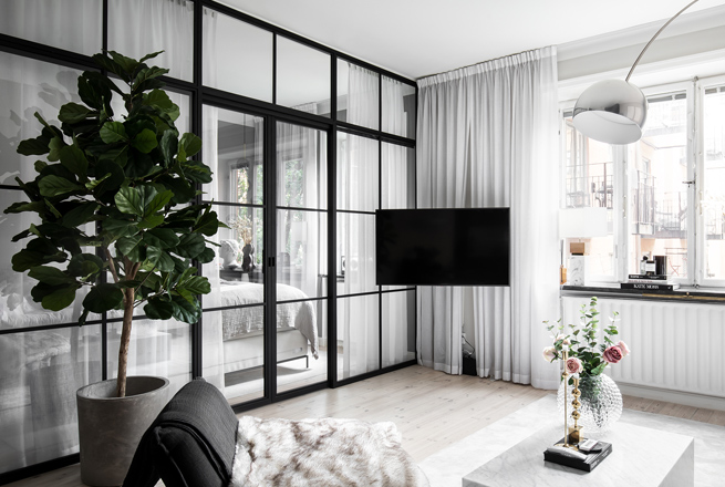

Jag har sett andra i forumet som flyttar in i små lägenheter och vill skapa ett separat sovrum och då gjort en enkel industrivägg typ
med skjutdörrar eller pardörrar för då behöver sovrummet just inte rymma något mer än själva sängen och det ser fortfarande luftigt ut.
