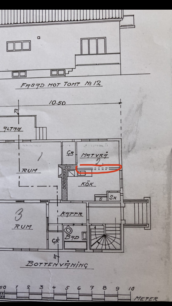

Kan ni med hjälp av ritningen se om den rödmarkerade väggen är bärande eller inte? Tanken är att vi bara ska bredda öppningen mellan dess rum, och alltså inte riva väggen ända upp till tak.

Den ser inte bärande ut. Troligen bara väggen i mitten som är en hjärtvägg och har bärande funktion. Men vill du veta säkert får du ta ut en konstruktör eller leta fram konstruktionsritningar.

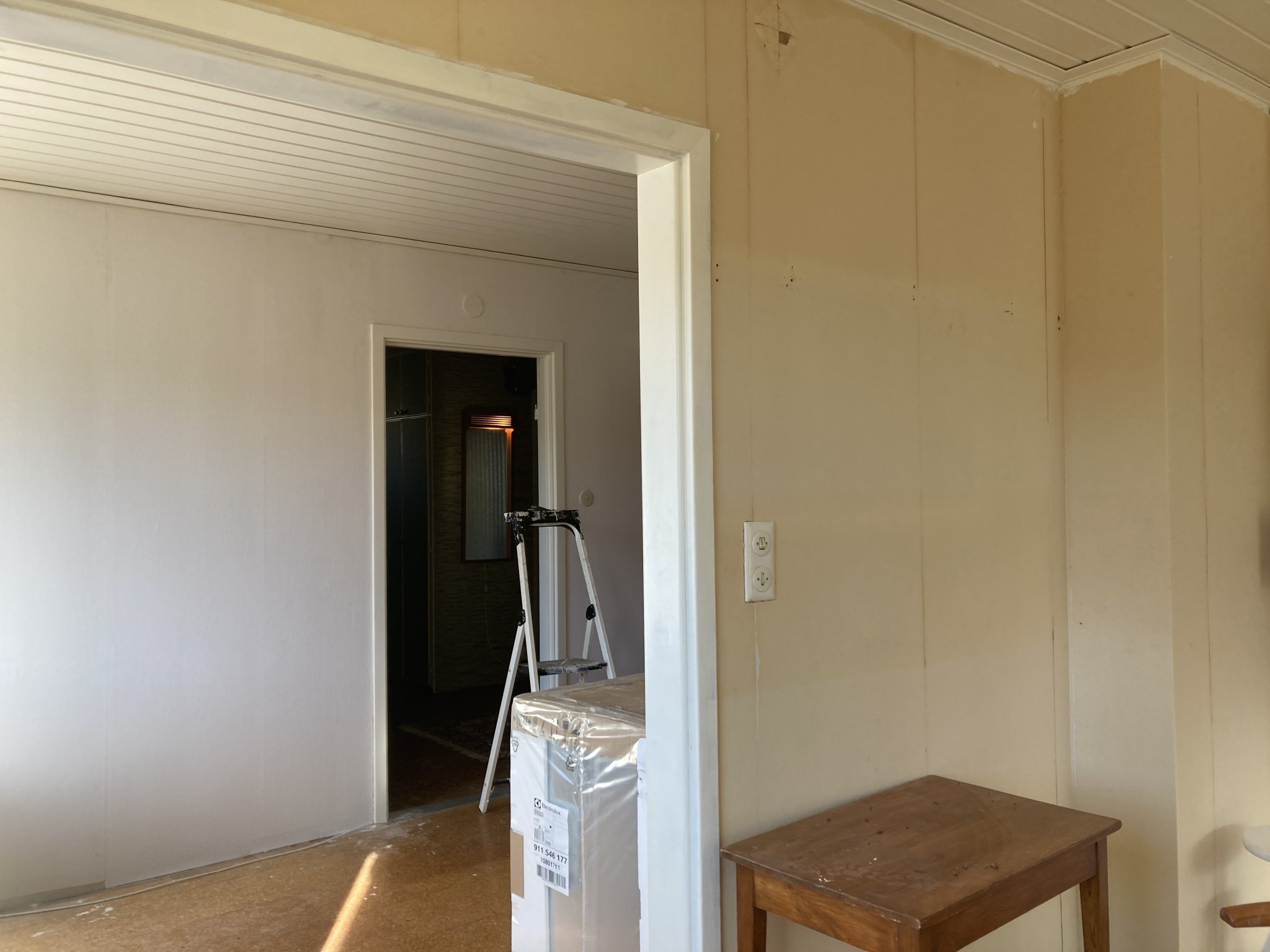

Ca 12 cm tjock vägg med gammal masonit.
Tanken är alltså att vi ska bredda öppningen med ytterligare 110cm ca. Se bild.
vad tror ni? Är det lugnt?

Jag tror det är lugnt.
Så där pass långt åt sidan bestämmer mitt amatöröga att den inte är bärande.
120 reglar låter däremot tjock för en vanlig innervägg

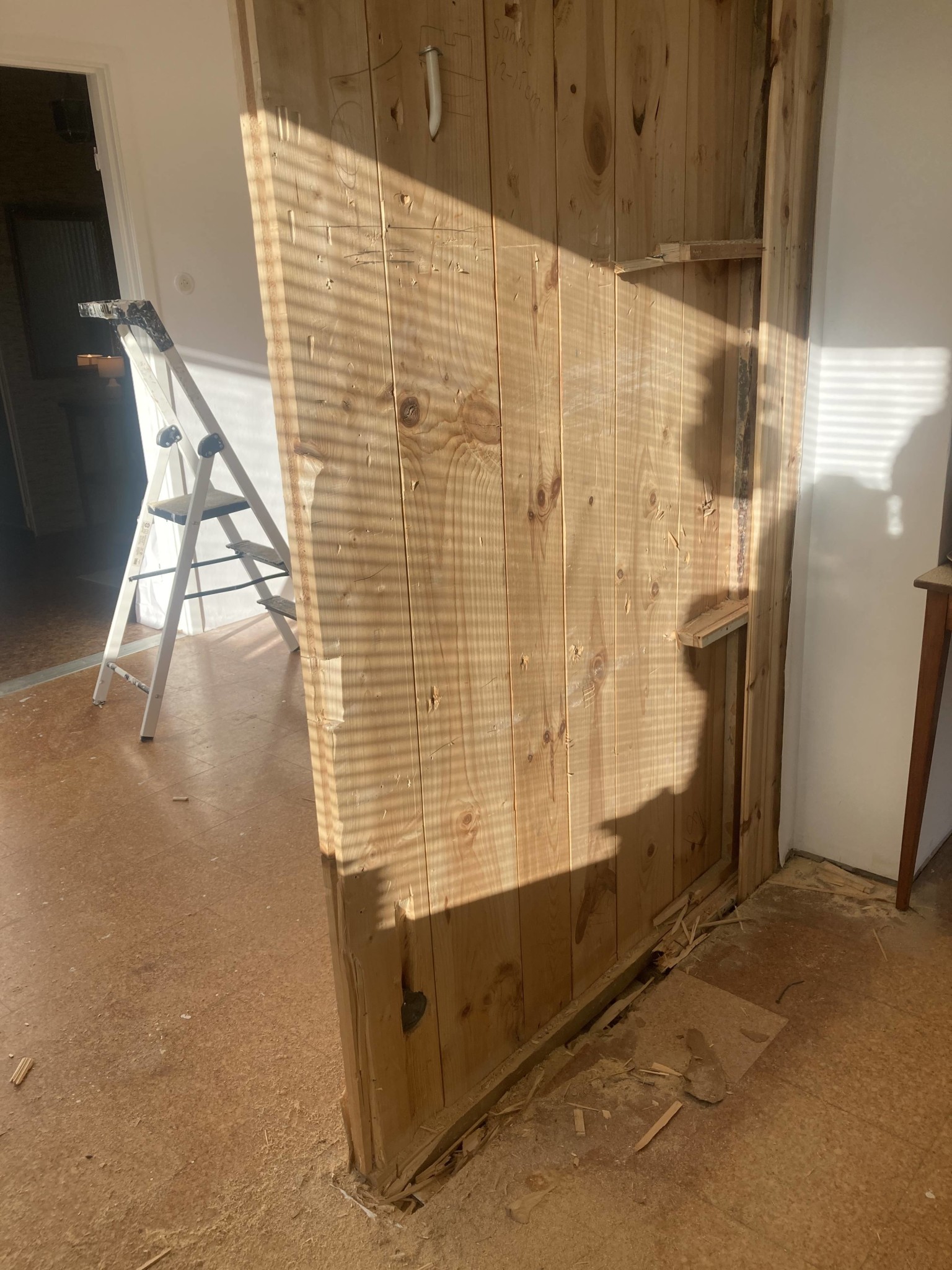

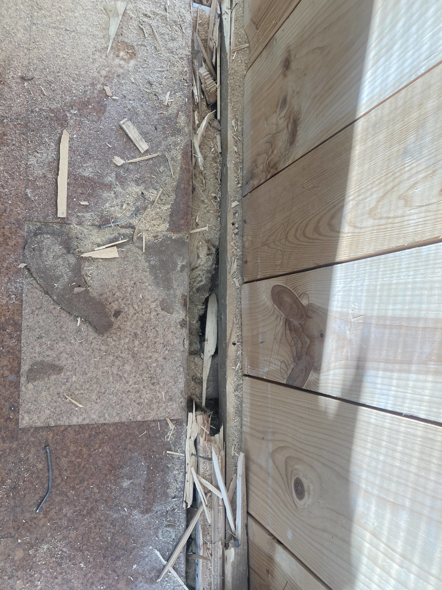

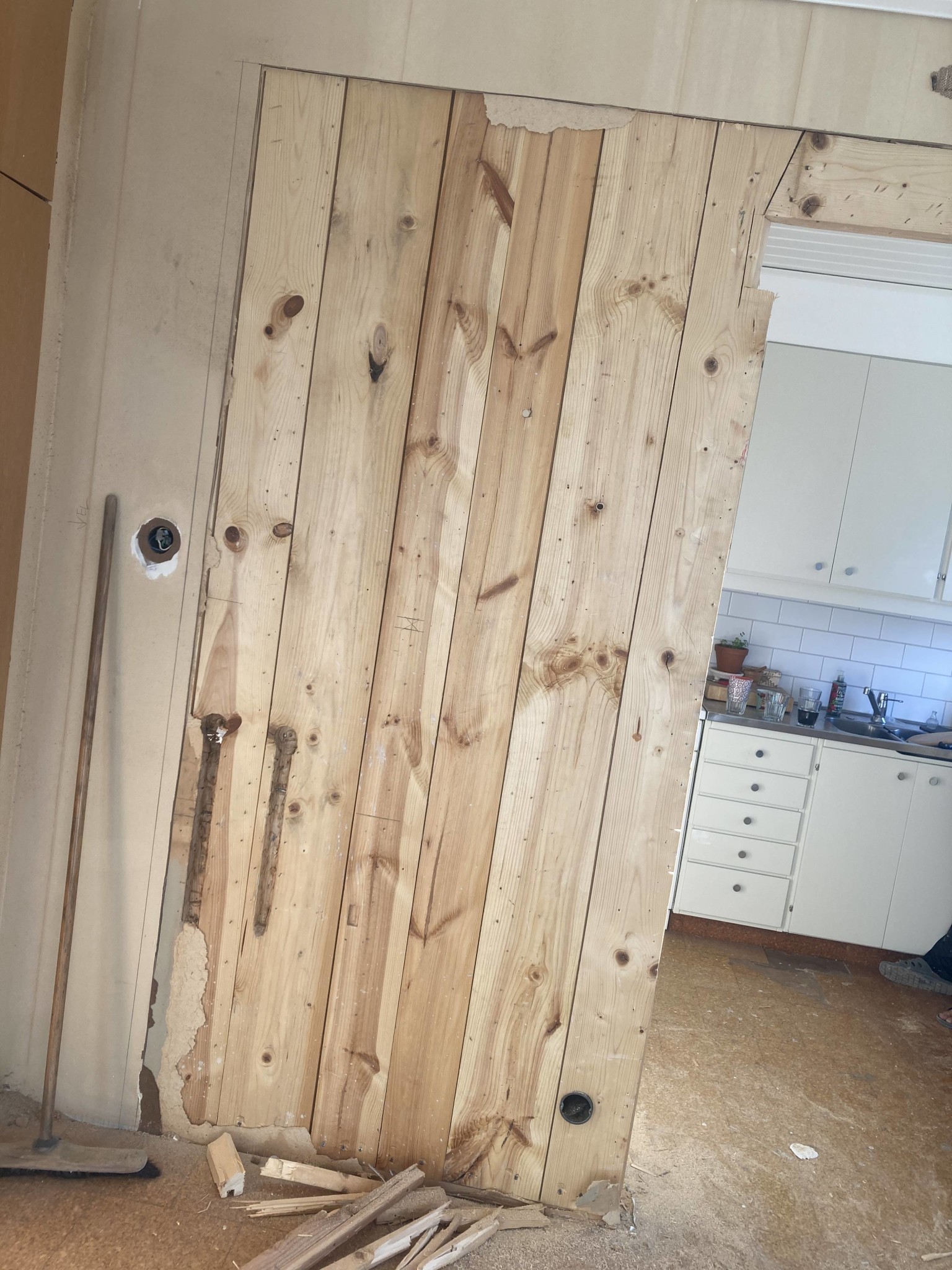

Har tidigare frågat här på forumet huruvida en vägg lär vara bärande eller inte. Tanken är att vi ska bredda öppningen med ca 1 meter. Anledningen att vi nu är osäkra är pga de tjocka spontade brädorna (45mm brädor) som hittades bakom masoniten. Så jag frågar igen, vad tror ni? Se bifogade bilder över ritning samt vägg.

  • Arkitektritning av bottenvåning i ett hus med markerad matplats.
Bilder?
Jag skulle inte tro att den väggen är bärande, men det är svårbedömt när man bara får se en liten bit av planritningen. Väggen är en tvåtums plankvägg. Hela huset är byggt av sådana, bärande eller ej. Möjligen är de lite tjockare i ytterväggarna.
