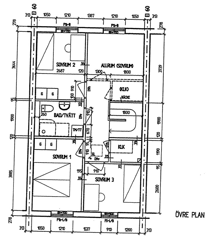

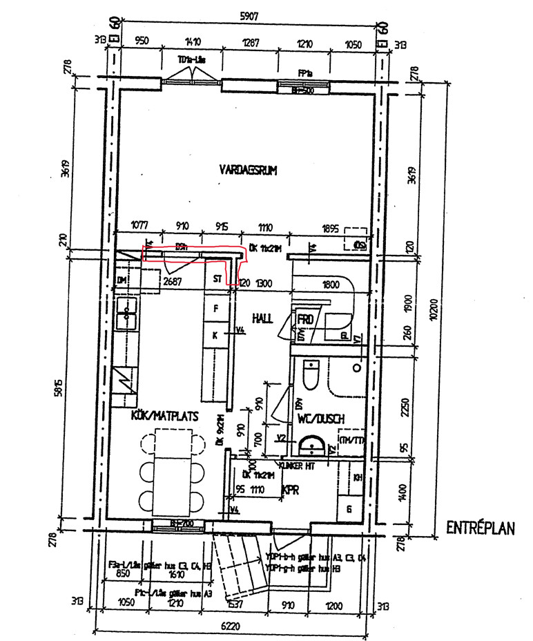

Jag vill riva lite vägg hemma. Jag vet dock inte om väggen är bärande eller ej.
Jag har planritningar och lite andra skojsiga ritningar som bostadsrättsföreningen satt och tryckte på. Jag känner att de är lite svårtolkade dock. Tänkte se om någon eller några vänliga själar vill hjälpa mig närmre sanningen!
Bifogar bild på planlösning med aktuell vägg inringad.

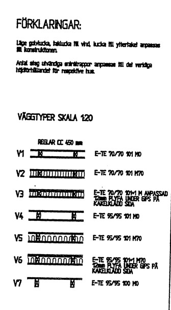

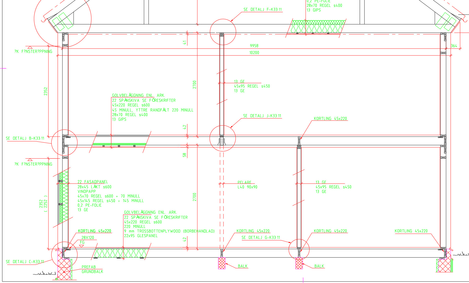

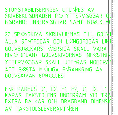

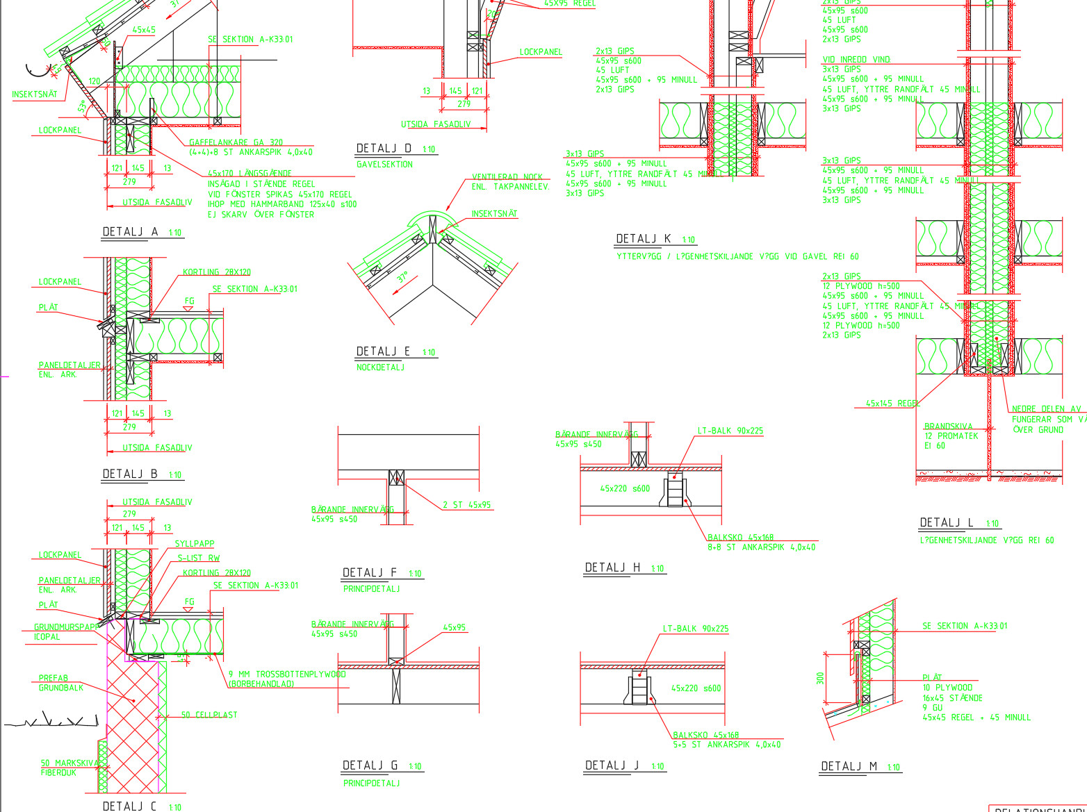

Bifogar även det som jag hittat hos föreningen.
(Jag klippt och skurit lite i bilderna)
Ja, det stämmer! Kommunen vill oftast ha konstruktionshandlingar eller ritningar som visar hur den bärande konstruktionen påverkas och vilken lösning som planeras. Jag är byggkonstruktör och har erfarenhet av att ta fram sådana handlingar. Hör gärna av dig via PM om du vill ha hjälp med detta, inga frågor är för små!P perdeper skrev:
