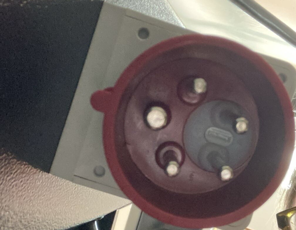

Kolla på handsken i maskinen om det inte redan sitter en fasvändare där. Om du tittar in i handsken ser du i så fall att två av stiften är monterade på en liten bricka med ett spår för en spårskruvmejsel i mitten. Man trycker ned brickan och vrider 180° år det håll som går lättast. Tar det emot så kan ledarna vara tvinnade åt andra hållet, och du riskerar att dra loss en av ledarna. Det har hänt mig. Då är det bara att ta isär och fixa.

Foto från frun som precis fotade in i uttaget på bandsågen. Tolkar det som att det sitter en fasvändare i uttaget. Ska testas när jag kommer hem från jobbet. Happy days! Tack för tipsen!

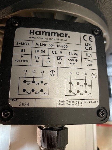

Du förstår att det blir problem när redan etiketten för motorinkopplingarna är helgalen. Följer man den som bör vara aktuell här dvs den vänstra blir det rejäl kortis.gruset skrev:

Det var ju bra att intaget på maskinen hade möjlighet att fasväxla enkelt. Annars bör du om du skaffar mer maskiner se till att du har det rätt i alla dina uttag och förlängningssladdar och bara skiftar på de individuella maskinerna. Att som en del föreslog här att ändra "någonstans" är alltid riktigt dåligt och givetvis helt onödigt. Håller man i lite och gör rätt är det snart ordnat överallt.
