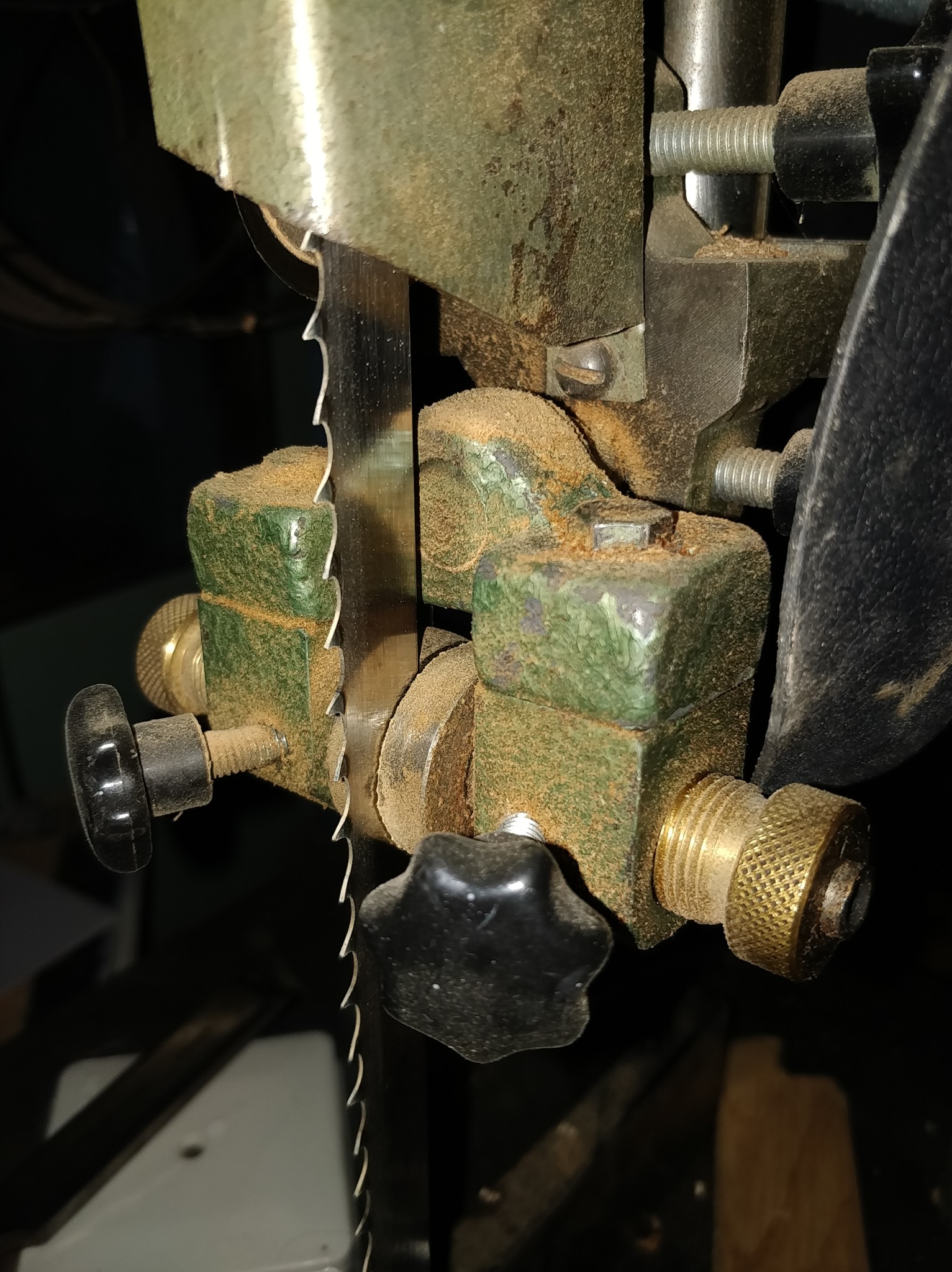

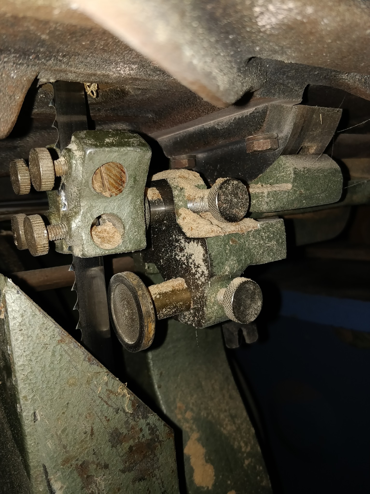

Nu är jag också ägare till en B45! Men jag har en annan typ av bladstyrning, runda plattor (inte kullager) på en stång på vardera sida om bladet. Ser precis ut som styrningen i djupled.

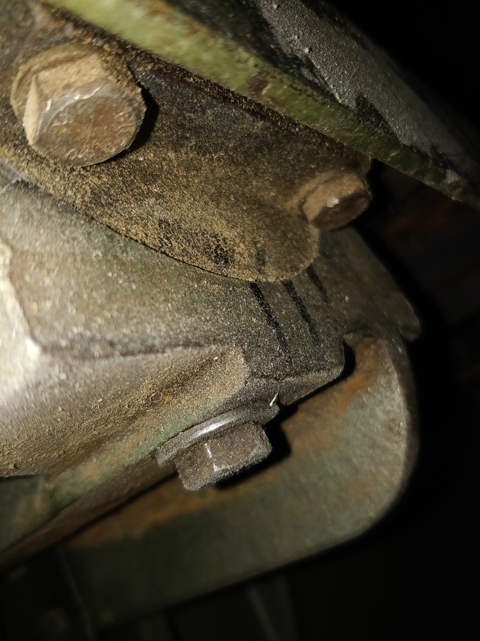

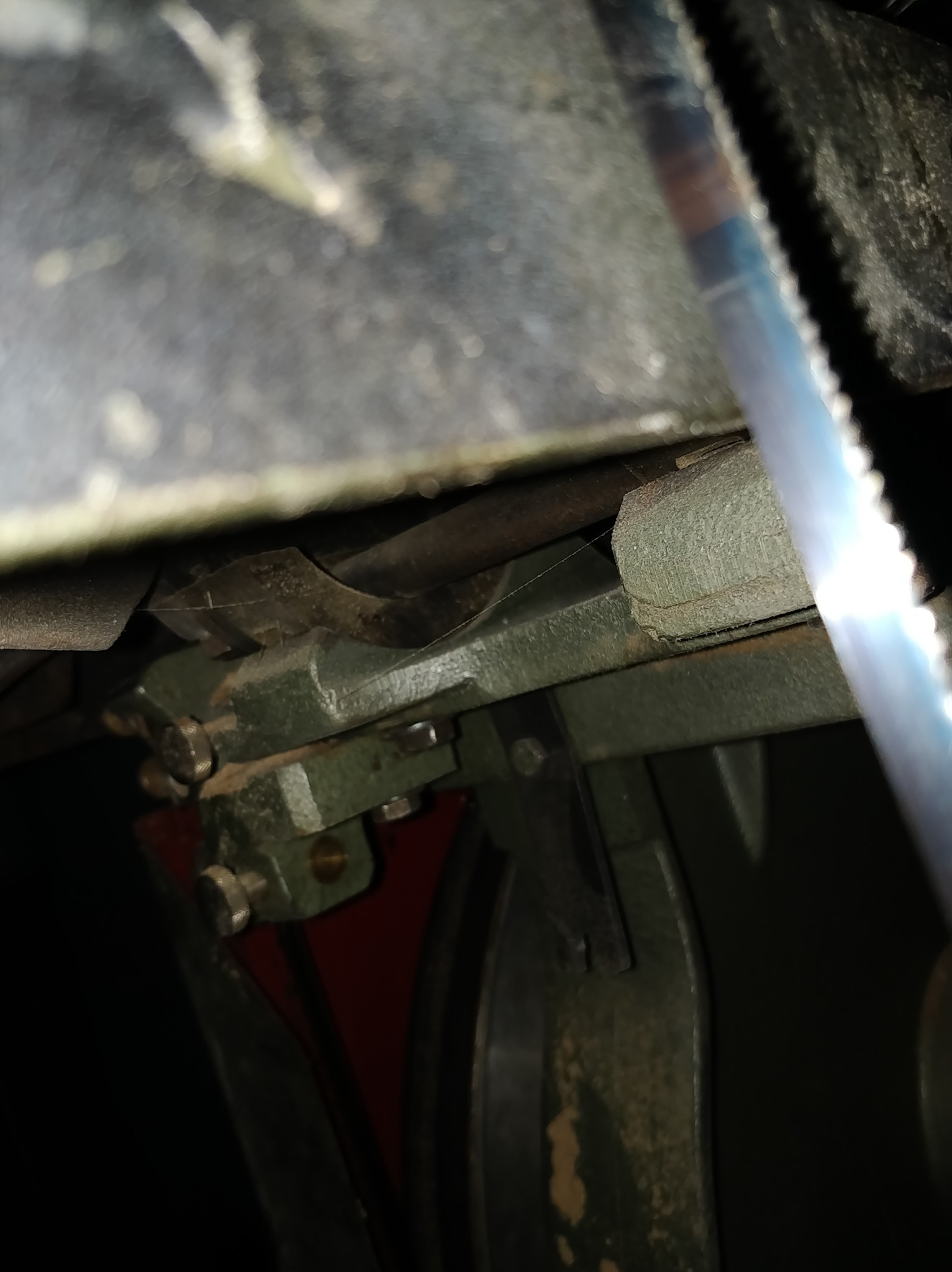

En annan sak, kan detta bordet tiltas? Hittar ingen justeringsratt. Är det meningen att man ska lossa bultarna vid trunnionsen?

Då har du nya varianten av bladstyrningen
Närbild på äldre modell av bladstyrning för bandsåg med grönt filtskydd och justerbar mutter.
Gamla ser ut såhär
Närbild på en gammal bladstyrning med tydlig rost och smuts, och en framträdande mutter i fokus.
Trunions med typ en mutter som du lossar ja, muttern nedtill här.
Närbild av en gammal bladstyrning med rost och en framträdande mutter.
Närbild av en äldre bladstyrning på en maskin med en tydlig mutter nedtill.
