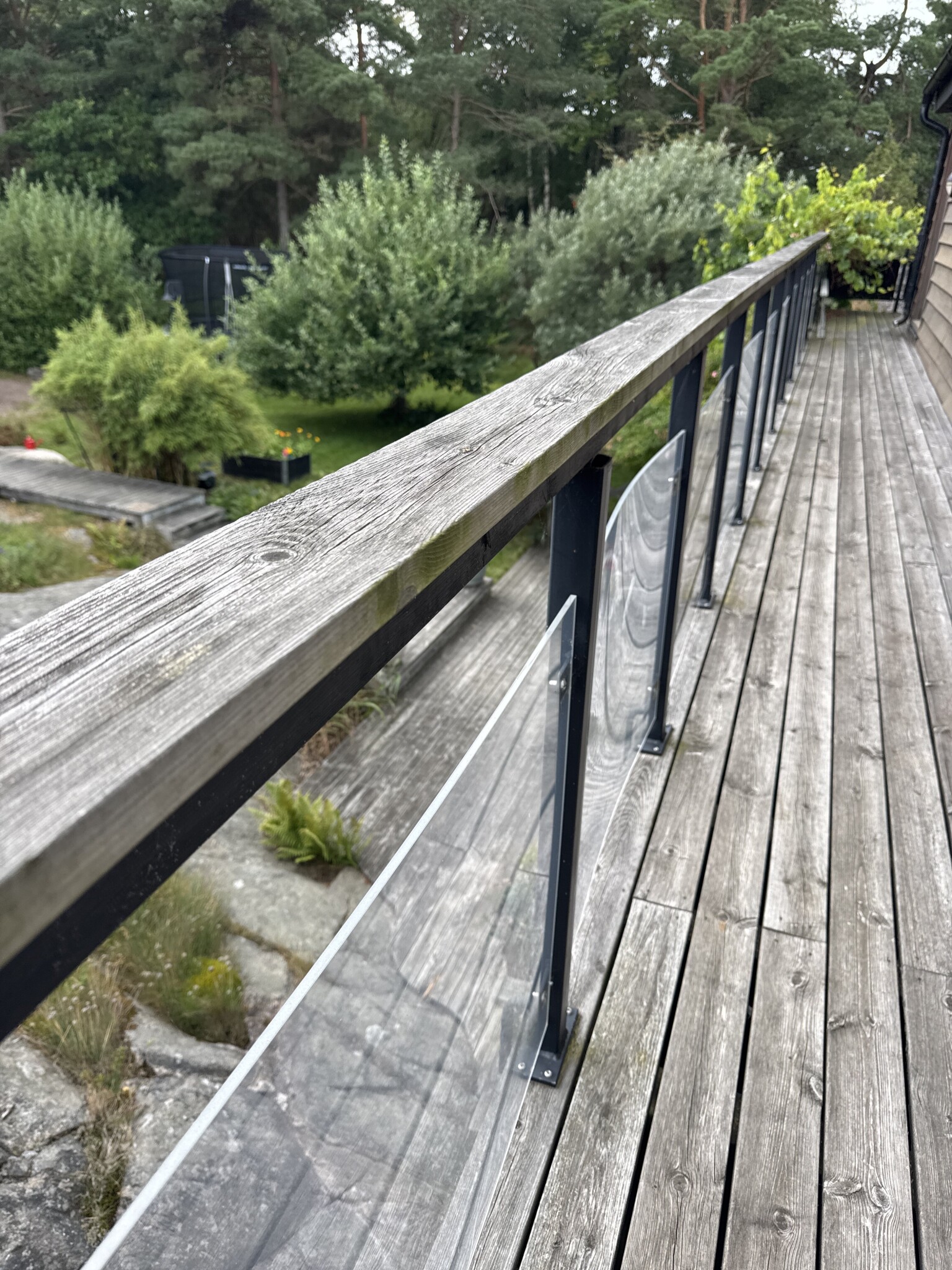

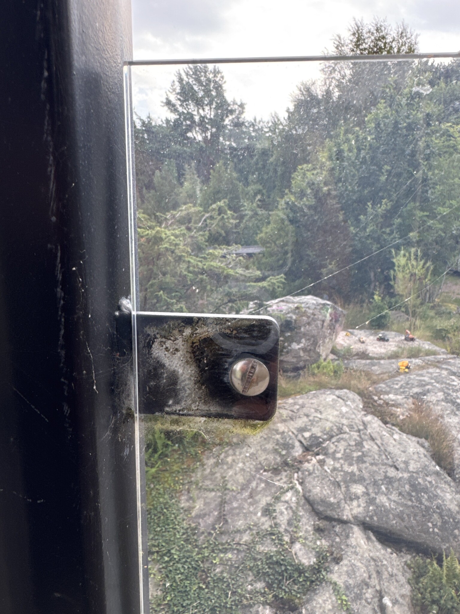

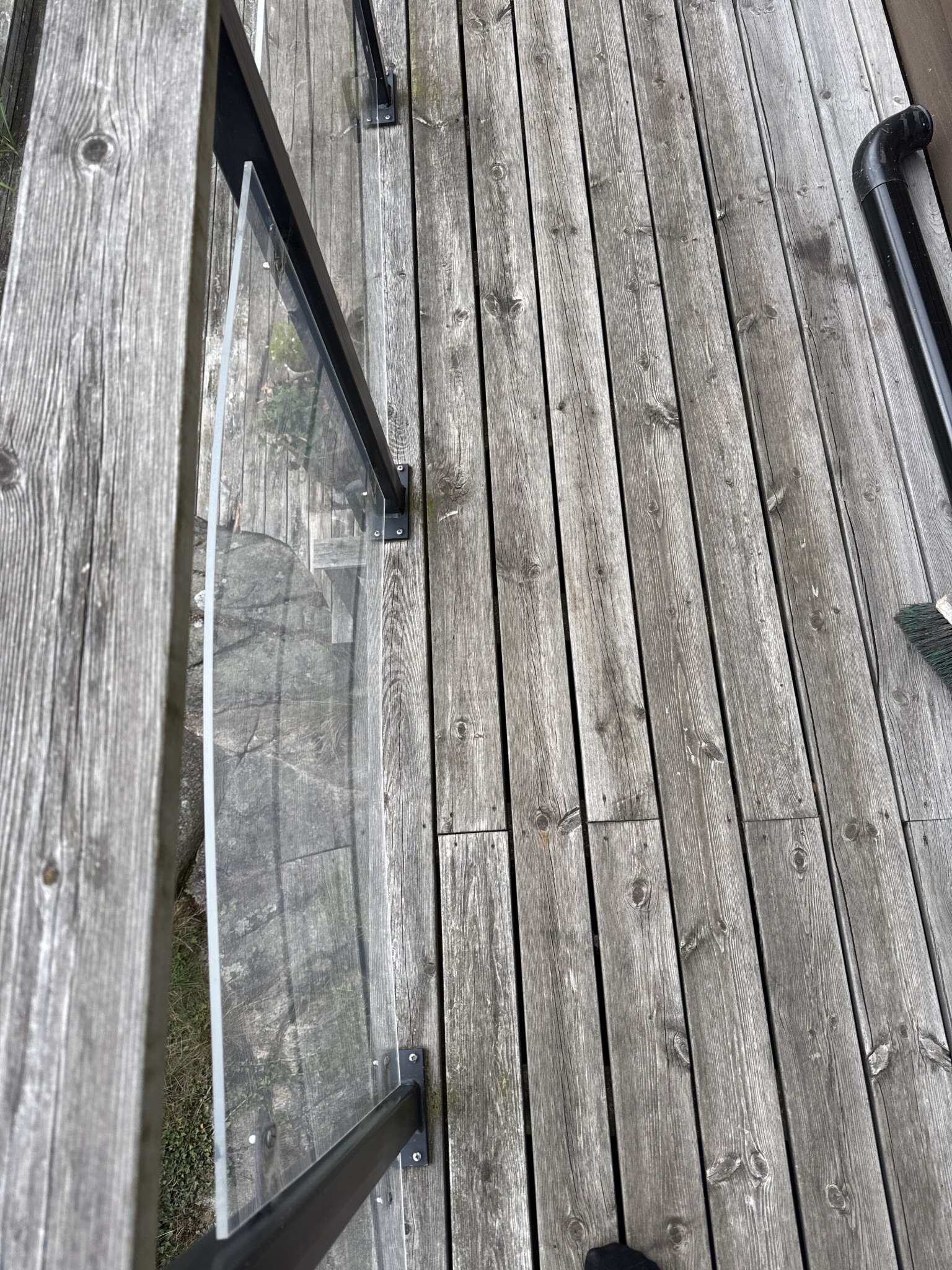

Köpt nytt hus och trodde balkongräcket var i glas, men ser ju att det är en form av plast. På sydsidan där det blir som varmast expanderar det och börjar böja sig då det är fastskruvat.
Vad har ni för råd att fixa det? Borra upp hålen i längsled så det kan glida under expansion?

J joakimbrodd skrev:
Borra upp hålen längsled
plasten expanderara på båda hållen
har du en tex. 4mm grov skruv så ska hålet vara 6mm i plasten
joakimbrodd
Ah det var ju smart att köra på smalare skruv!
