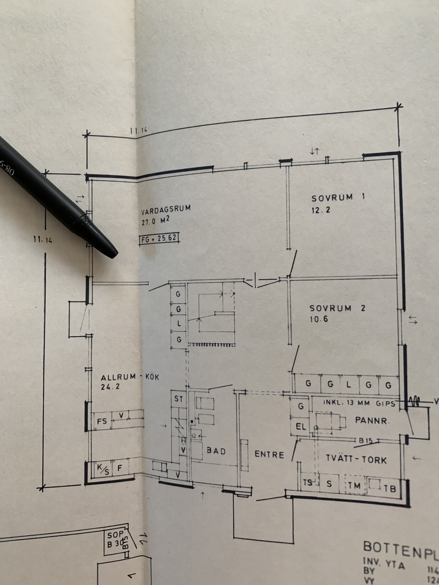

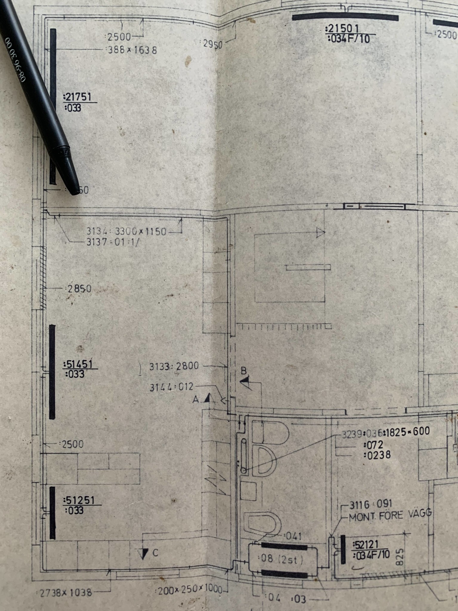

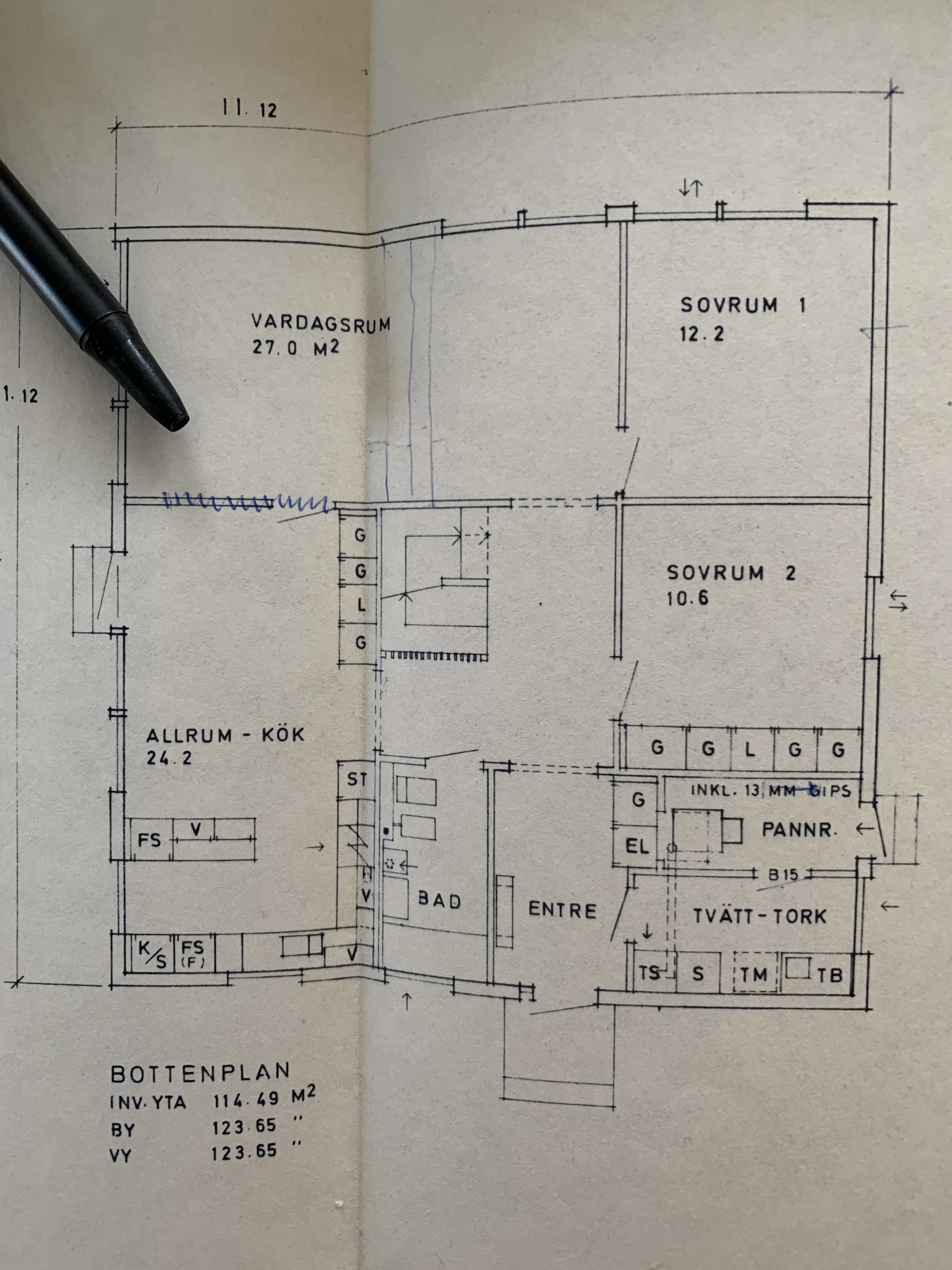

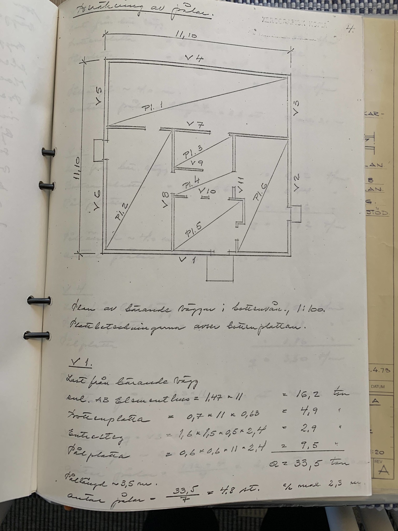

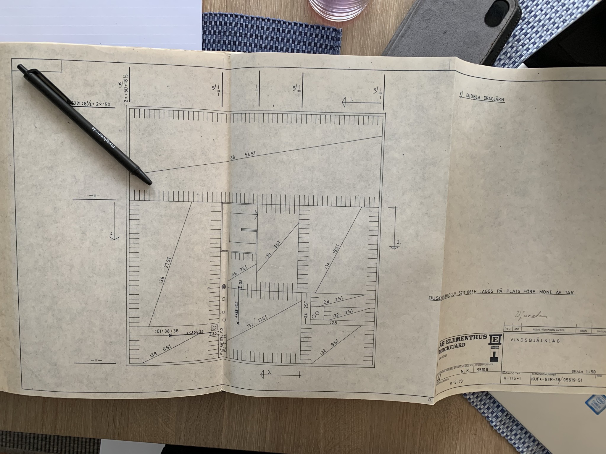

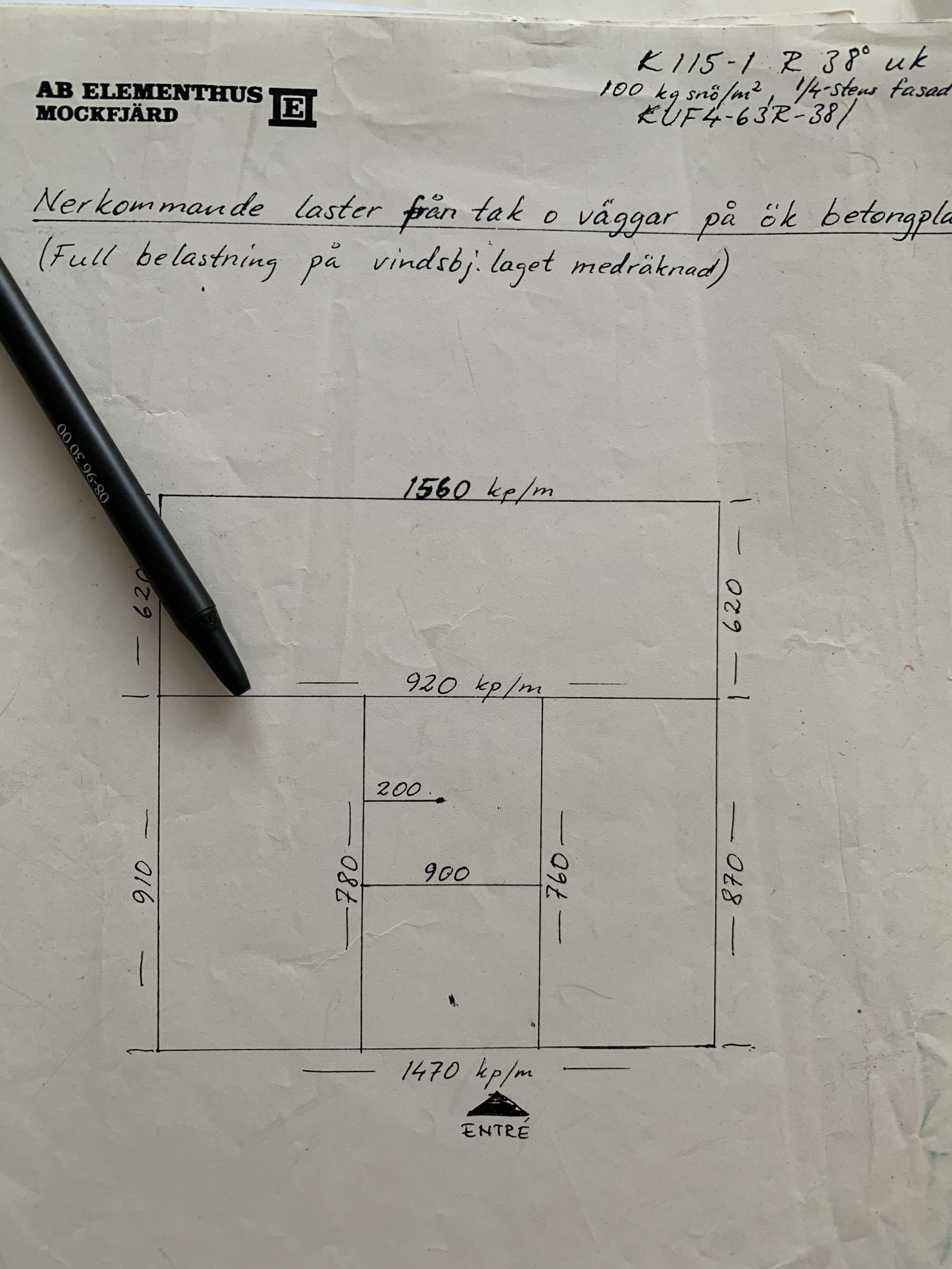

jag har ett hus från AB Elementhus Mockfjärd. Vad jag har kunnat läsa mig till verkar det vara sk kasetter mellan våningsplanen och det sägs att konstruktionen är självbärande men jag hittar inga konkreta bevis. Skulle vilja ta ner väggen utpekad på bilderna från ytterväggen t.o.m. dörren och undrar om någon enbart med hjälp av fotona kan hjälpa mig ”avgöra” om det är möjligt utan att växla av?
Huset är ca 11x11 m och byggt 1974. 1,5 plan.
Du måste växla av med en balk och två pelare. Det framgår av lastnedräkningen att lasten på väggen är 920 kp/m, dvs 9 kN/m. Du måste också kontrollera att plattan tål de punktlaster som pelarna representerar.
Vilken typ av firma ska jag vända mig till för att få hjälp att kolla plattan, samt att dimensionera balken?
Du ska anlita en byggnadskonstruktör. Om du kan hitta en sektionsritning där plattan finns med samt anger det önskade måttet på öppningen, kan du nog få lite mer hjälp här.

Kortfattat: för att räkna på laster behöver du hjälp av en konstruktör (många byggfirmor har kontakter på den fronten). Hur är huset beskaffat? Är det platta eller källare? Konstruktören kan säkert vägleda dig vad gäller punktbelastning. Förhoppningsvis har du också ritningar över hur källaren/plattan är uppbyggd för att få hjälp med denna bedömning, och slippa att göra egna undersökningar av huset.

letar efter plattans ritning, men öppningen jag vill göra är ca 3.05 meter inkl borttagen dörröppning.

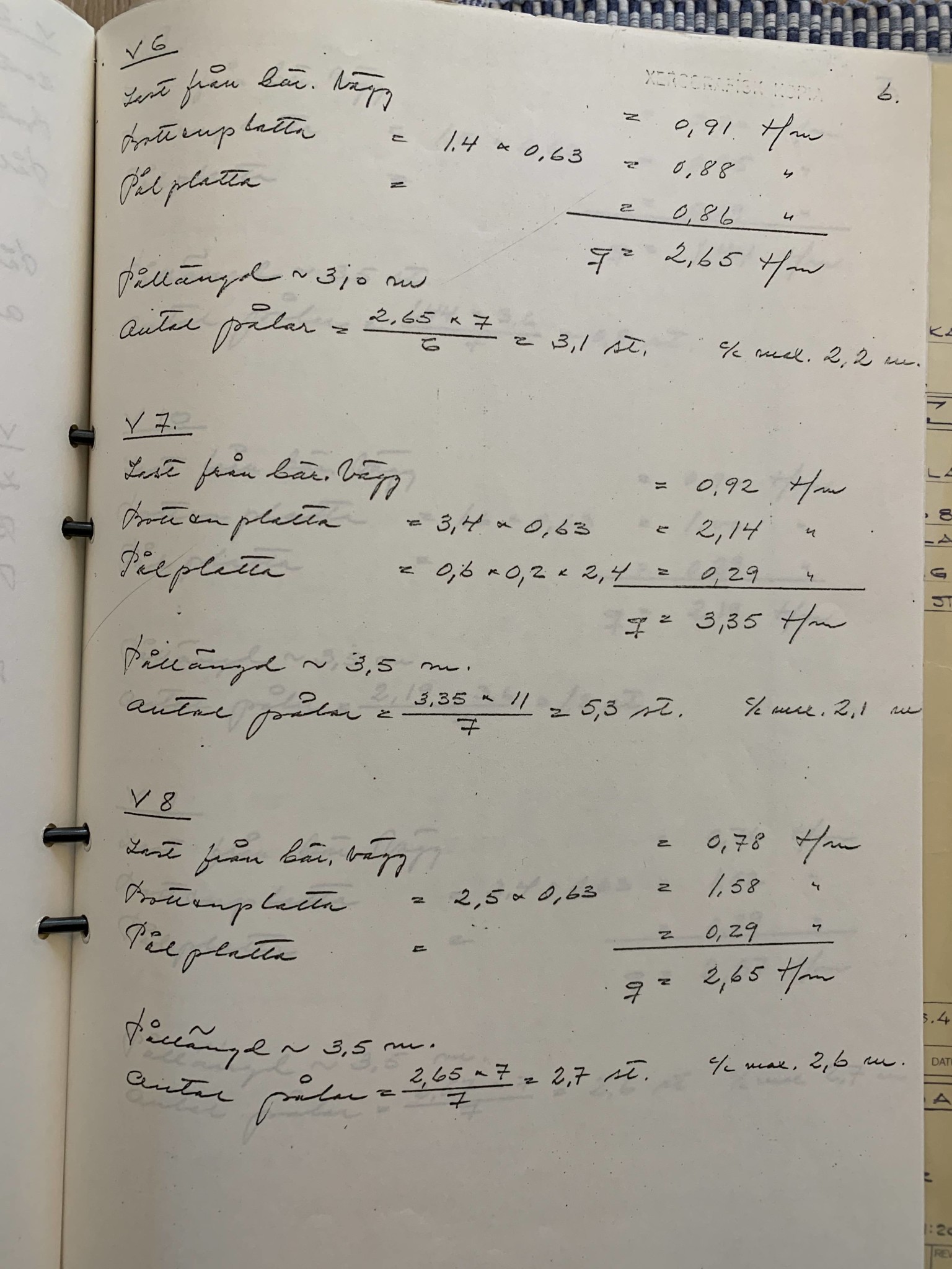

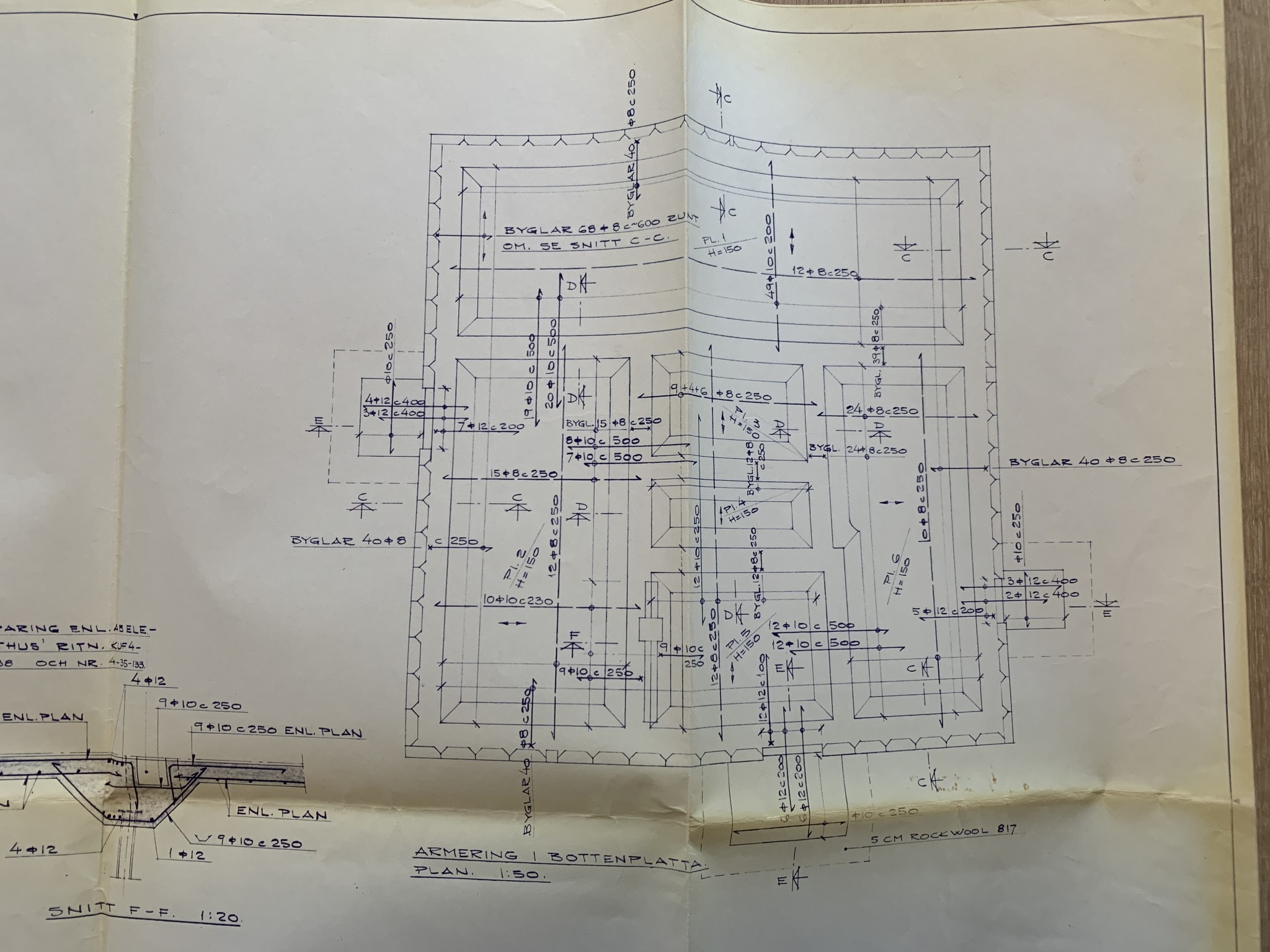

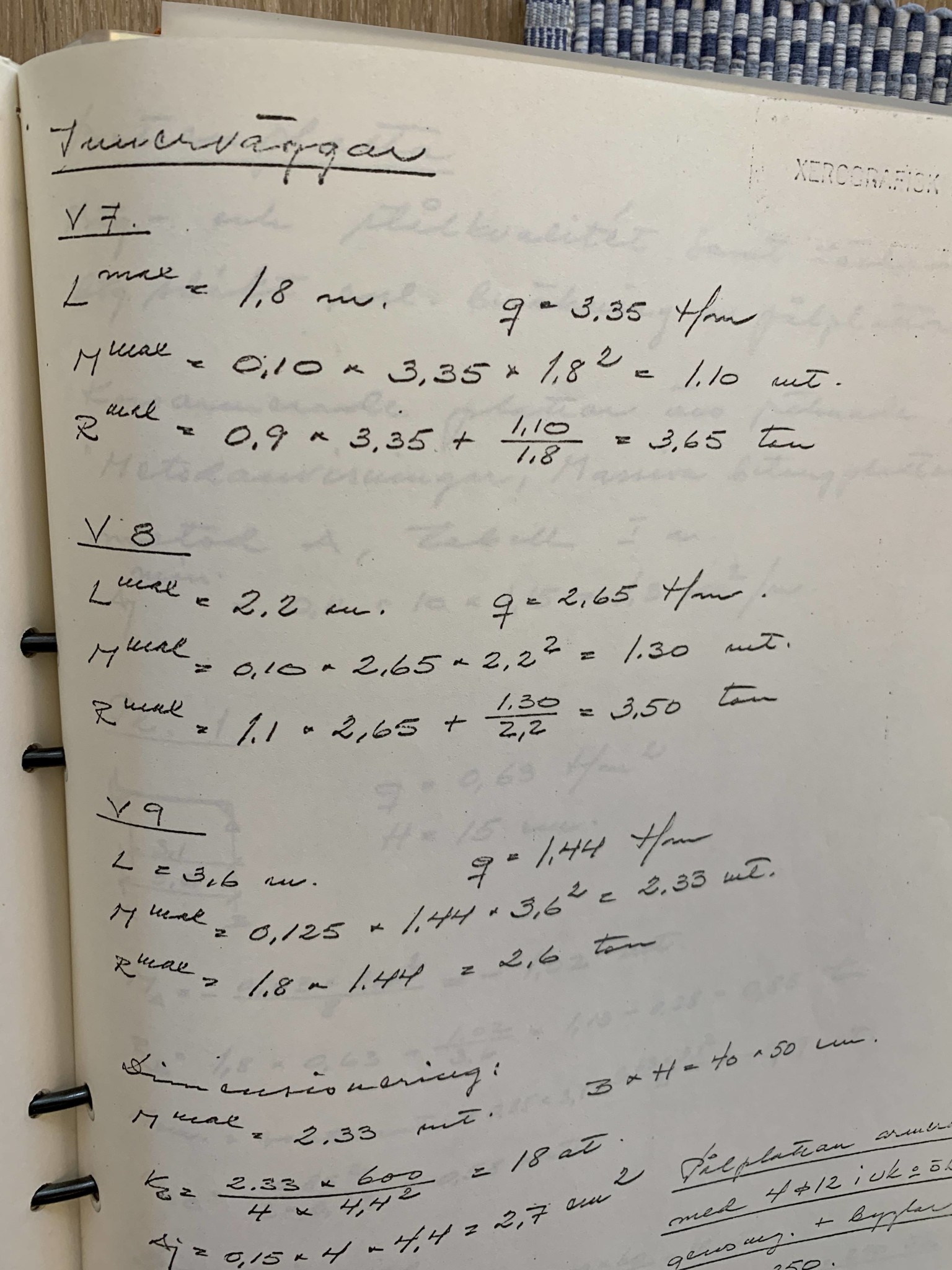

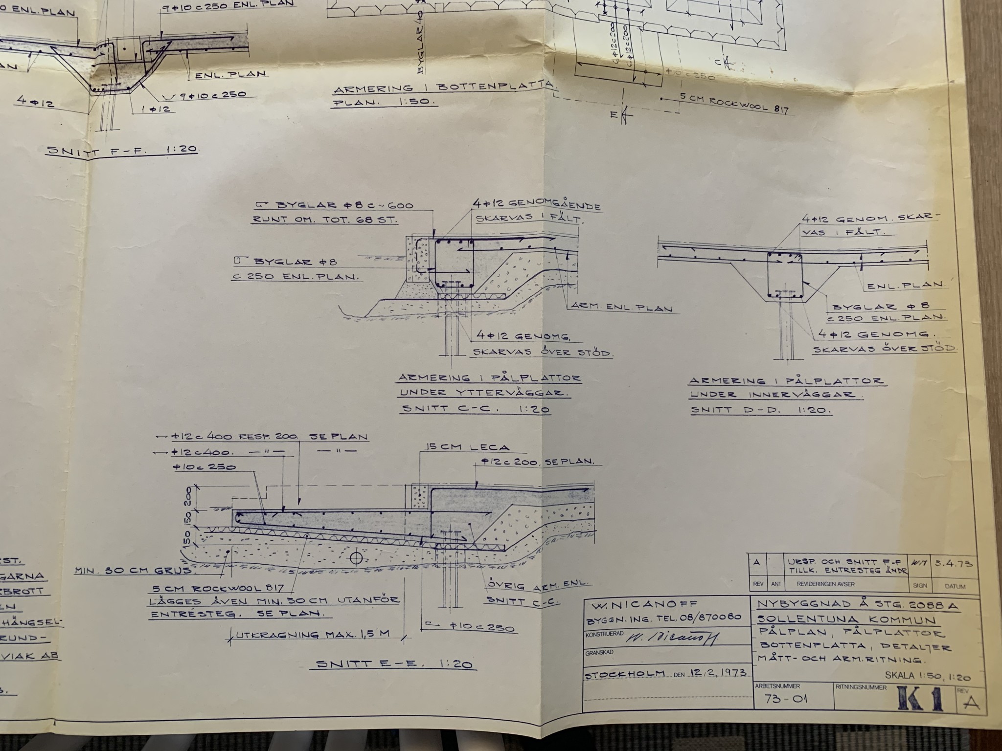

det gäller alltså vägg nr 7. Detta är vad jag hittat om plattan. Hjälper det något?
tack för ditt engagemang.

Bättre än så kan det knappast bli! Med en öppning på 3,05 m blir pelarlasterna 14 kN (ca 1400kg) per pelare. Under väggen finns pålar och ovanpå pålarna en betongbalk så det ska inte vara några problem.

Så vad säger jag till snickarna?
Jag behöver en limträbalk med dimension xx och 2 pelare (limträ ??) med dimension yy?
Ja precis! Försök med 90x315 och 90x90.

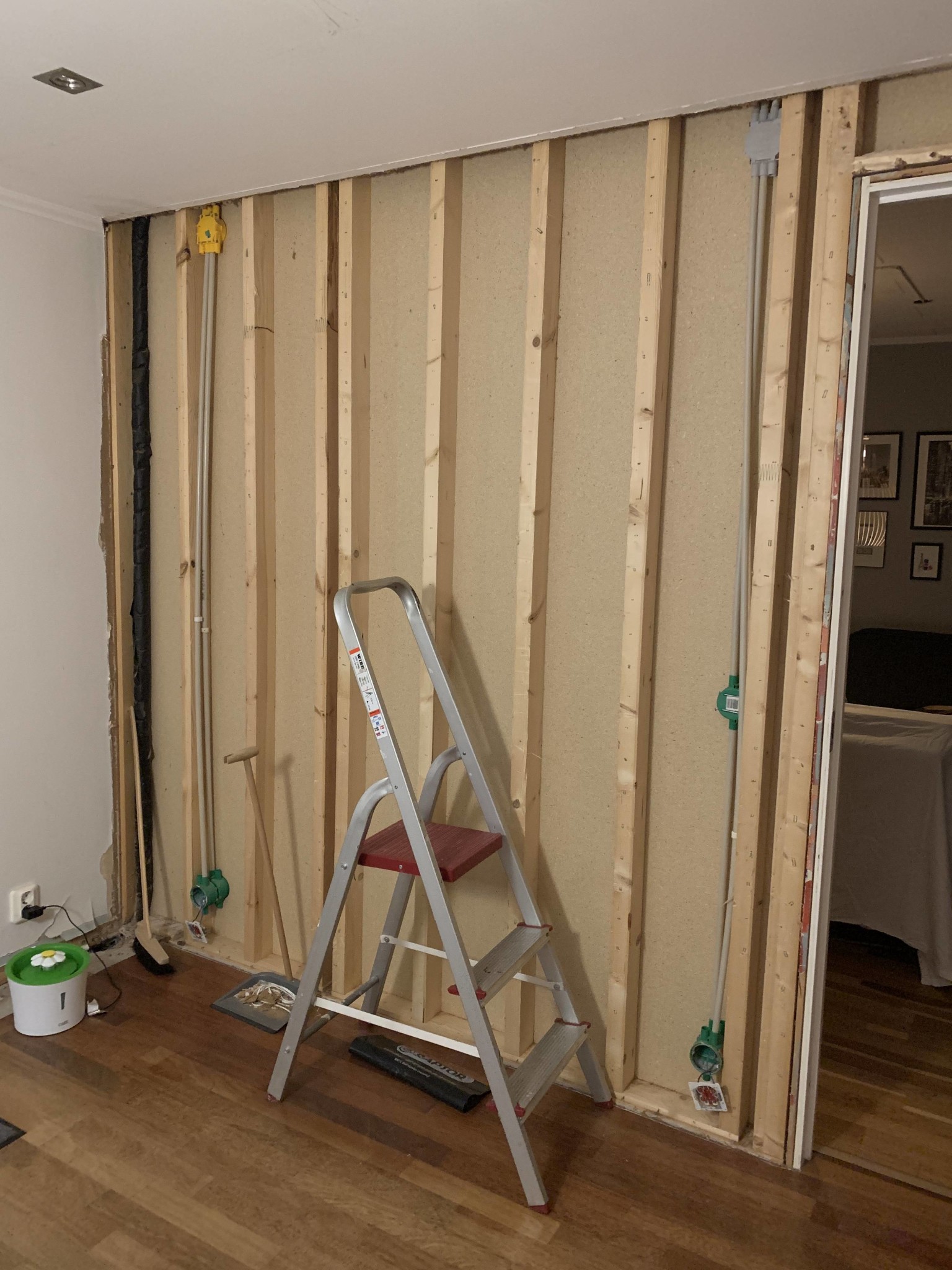

Har plockat bort väggsidan mot köket idag och finner detta bakom. Masonitskivor åt detta hållet och mot andra sidan spånskivor. Kan jag ta spånskivorna också och låta reglarna vara kvar tills jag växlar av?
  • Avlägsnade väggskivor avslöjar träreglar och installationer bakom, med stege framför i ett rum under renovering.
Ja
