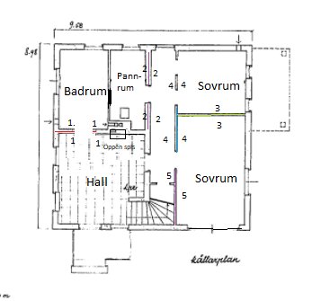

Kan man med dessa ritningar se vilka väggar på entreplan som är bärande, Har markerat 5 olika.
Ritning av entreplan med fem markerade väggar i olika färger för att indikera potentiellt bärande konstruktioner.
J justusandersson skrev:
1 och 3.
Tack hur vet man det? Trodde vägg 2 absolut skulle ha en bärande funktion?
Det kan man läsa ut av ritningarna. Bärande väggarna går parallellt med taknocken.
Skulle tro att vägg 2 är tjockare pga att det är/var kallgarage :)
