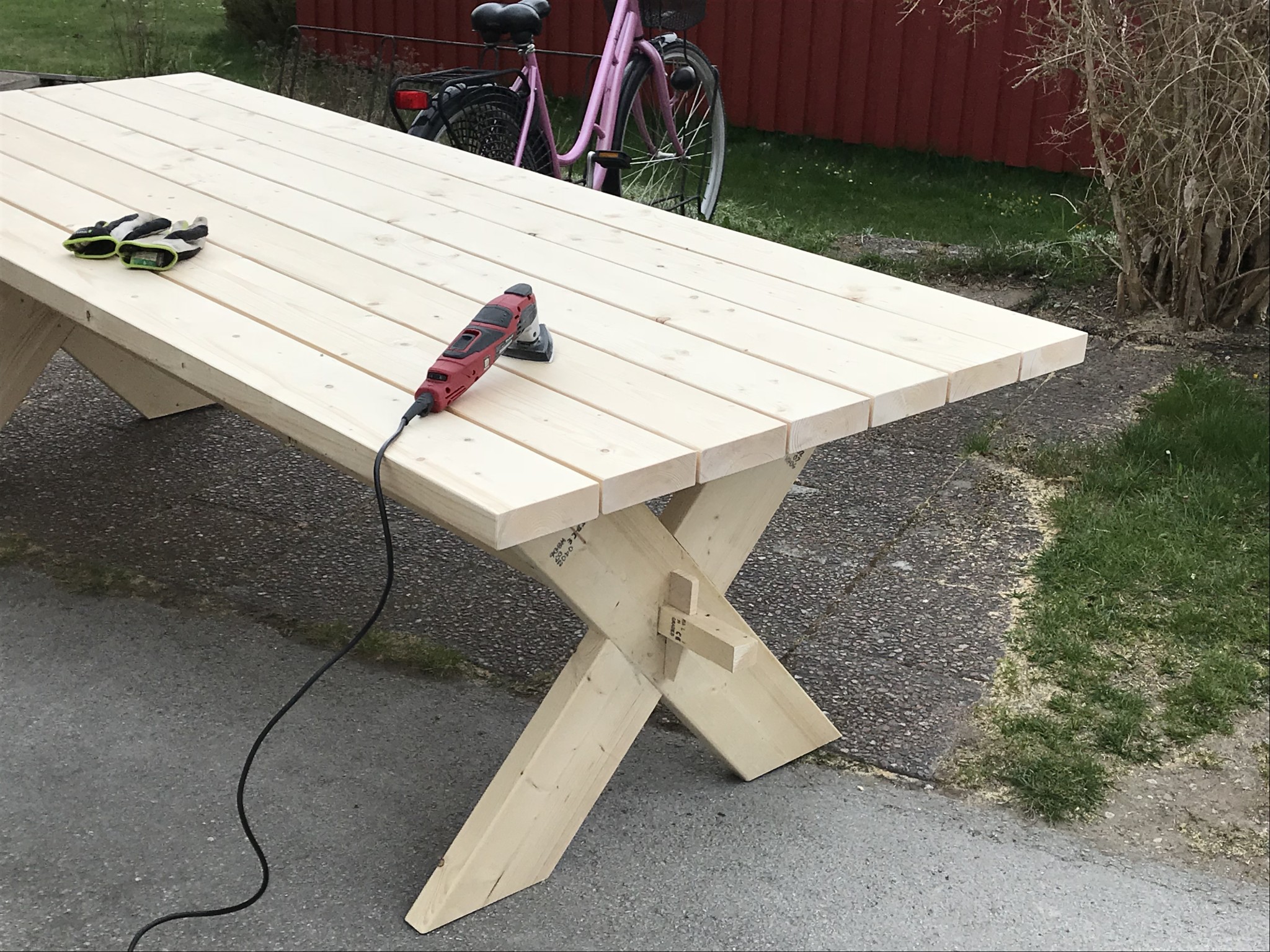

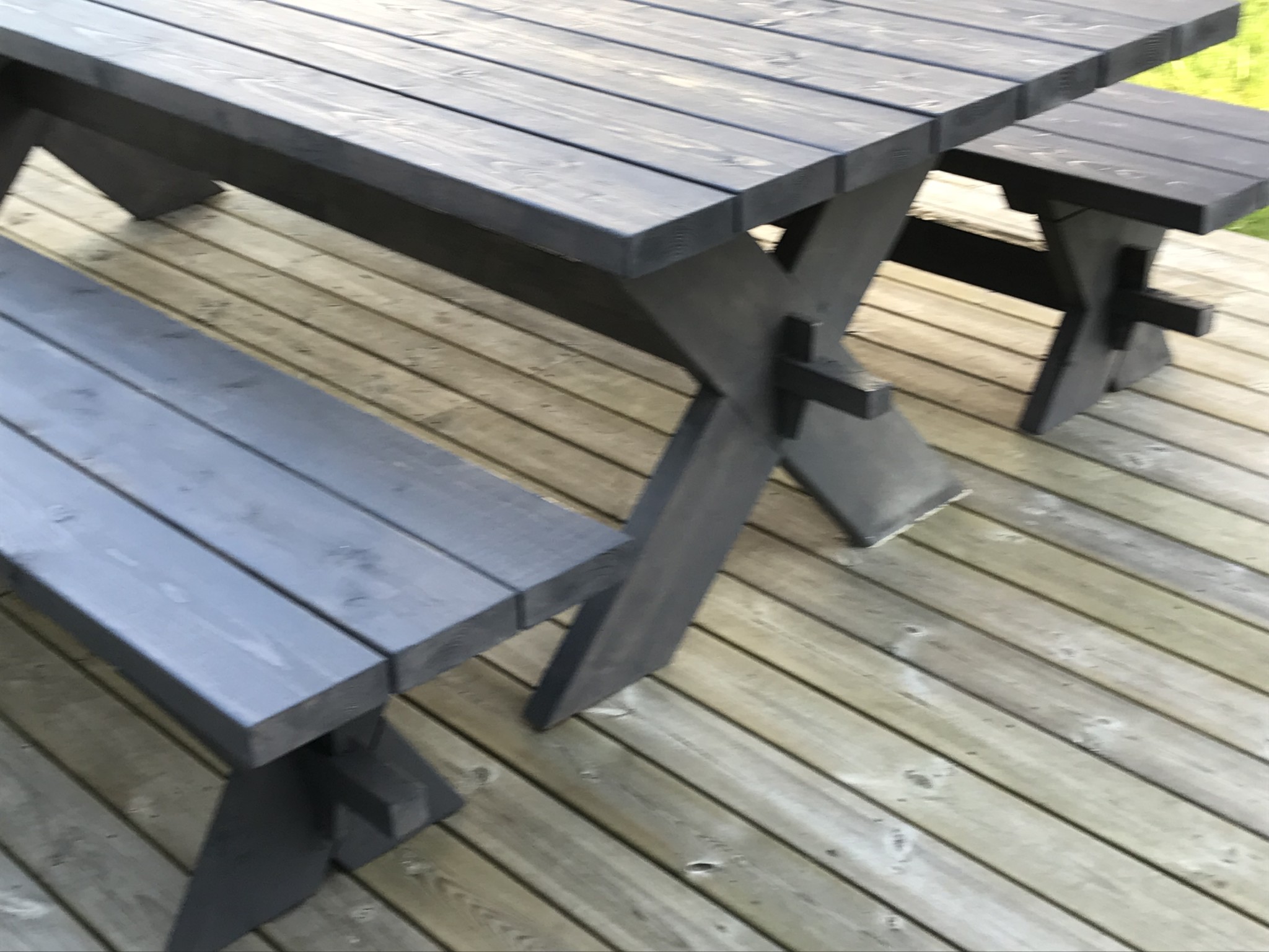

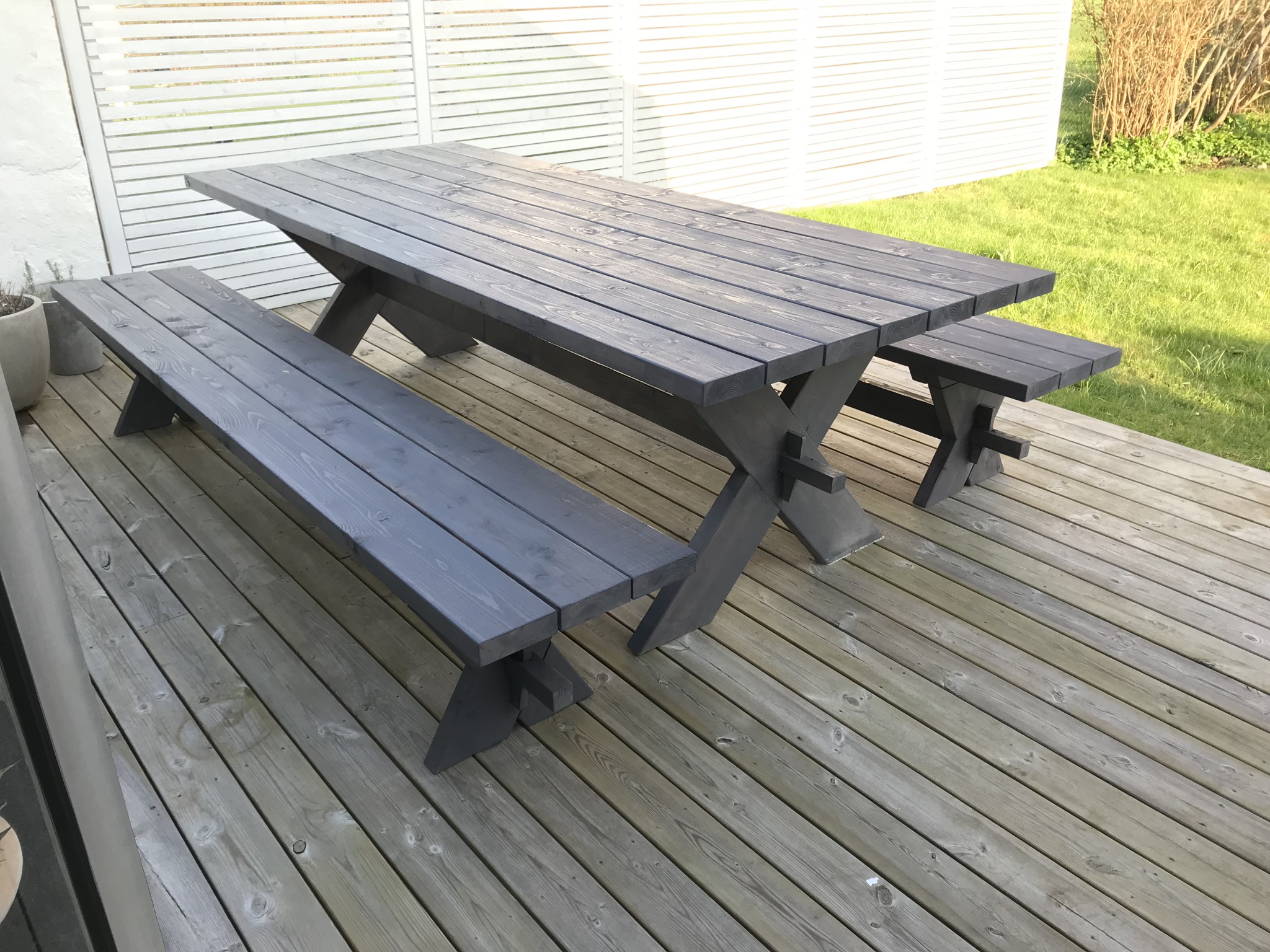

För ett tag sem tillverkade jag kryssbensbord, halvt i halv fog med en tvärslå som går igenom kryssbenen så det blir stadigt. Jag kilade ur tvärslån så det blev en tapp som jag sedan trär igenom kryssbenet. För ett tag sen märkte jag att hela bänken är vriden. Jag kan se att tvärslån inte är riktigt rak. Jag undrar om ngn i forumet har ett bra tips att åtgärda problemet?
Jag funderar lite om hålen där tapparna går igenom. Kryssbenen är för tajt och att tvärslån som verkade lite vriden har av krafter vridigt hela bänken?
Om man gör hålet till tappen lite större tror ni då att vridningen på bänken kan gå tillbaka?

Detta är virke som är avsett att användas i byggkonstruktioner, det är någorlunda rakt när det är nysågat men slår och vrider sig i allmänhet kraftigt allt eftersom det torkar. I en husstomme blir virket fixerat och rörelsemånen är begränsad så det är inget problem.
Problemen uppstår när man som i det här fallet använder virket till att bygga möbler. Oavsett om man bygger för utom- eller inomhusbruk är virket inte tillräckligt torrt för att hålla formen på sikt; det spelar ingen roll om det är C-14 eller C-30-klassat. Det är bara hållfasthetsklassningar där en högre klassning inte gör det lämpligare för möbelsnickeri än en lägre. I slutänden riskerar man att stå med virke som ser ut som bananer och propellrar...
Katos har tyvärr rätt, C24 eller inte. Det borde finnas en klistrad tråd i möbelsnickeriforumet på temat "Därför ska man inte använda konstruktionsvirke när man bygger möbler".

I det här fallet är det nog svårt att rätta till på ett sätt som blir bra. Jag hade provat att byta ut delen som är vriden.

Tack alla för kloka svar.
Nu vet jag att jag inte köper konstruktionsvirke mer.
Jag ska dock prova att göra hålet för tappen större för att se om det blir ngt bättre annars får jag nog bygga om
