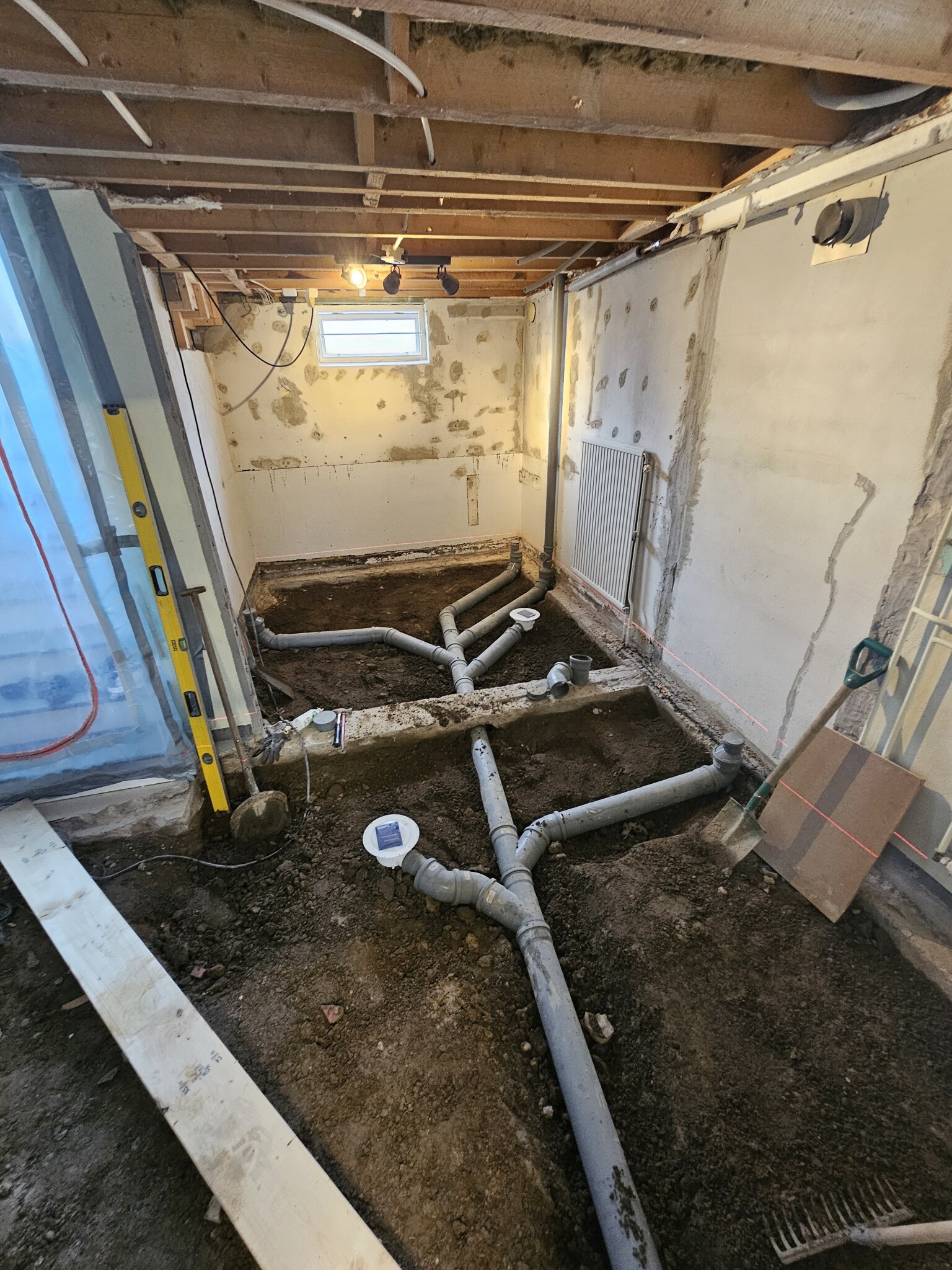

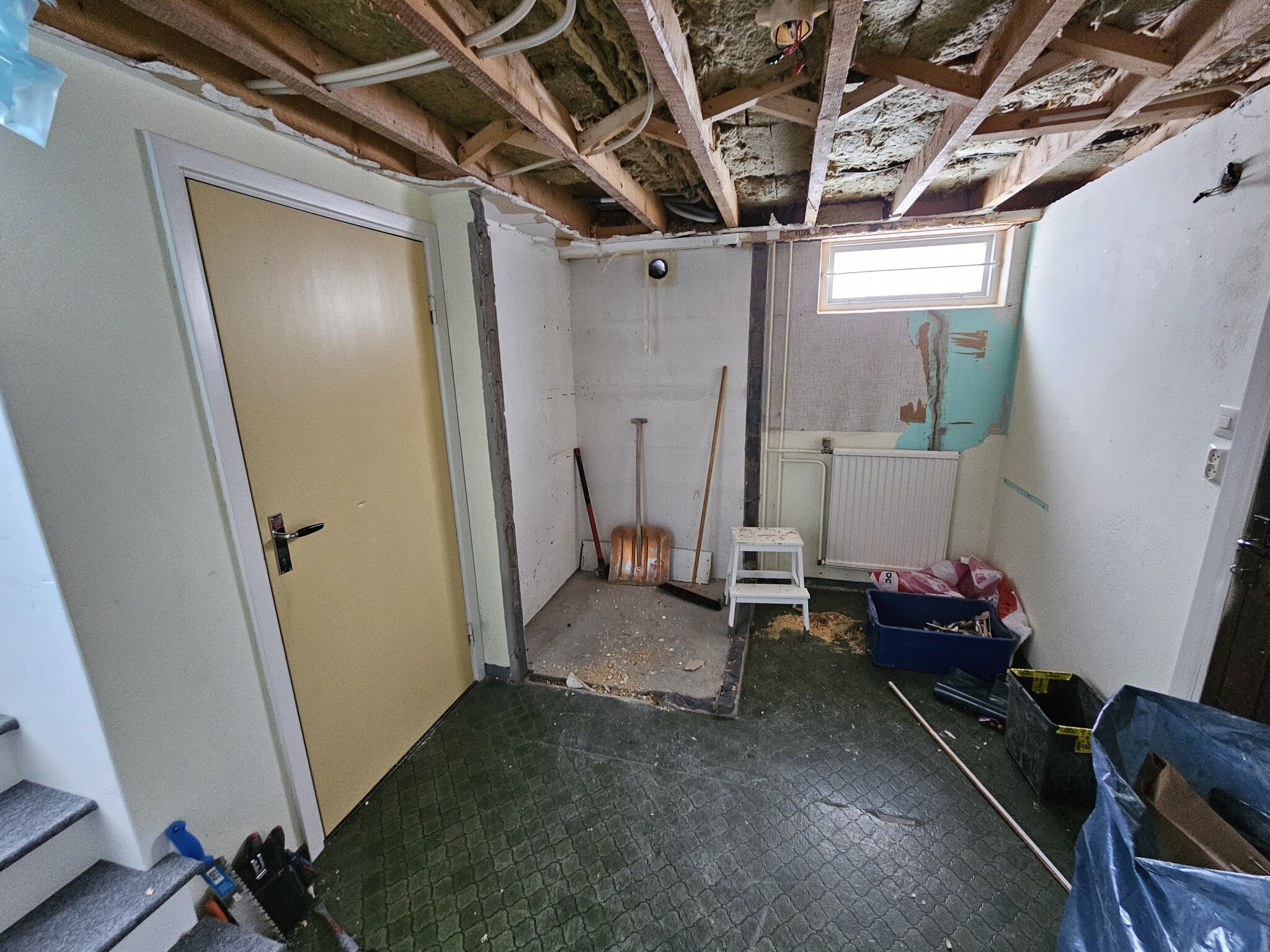

Har sedan en tid dragit igång med källarprojekt o få till badrum samt tvättstuga i samma utrymme.
Tänkte se om det finns lite tips o hämta som kanske kan hjälpa i min tankegång..
Lite historia:
Hus från 1968.
Dränerat 2019 med 10cm jackodrän mm utvändigt.
Velar lite i hur jag ska gå vidare.
Har en bror som talar starkt för EPS betong men har även han som levererar betongen som säger "vanlig" betong för att det håller bättre.
Då jag har lite problem med att isolera djupare än egentligen 10cm men ev 20cm i mitten av rummet så hamnar jag lite i moment 22.
Alt 1: isolera 10cm i rummet, 20cm i mitten och sedan vattenburen golvvärme i betongen.
Alt 2: EPS betong i hela utrymmet på en bädd av makadam och sedan gjuta in golvvärme i flytspackel.
Har läst lite om omvänd fuktvandring mm och blir lite osäker på om 10cm kommer räcka. Jag inbillar mig att vi inte har fuktproblem i källaren, speciellt inte efter dräneringen. Visst efter betongbilningen så har det förekommit väta men det har ingenstans o ta vägen pga leran under huset så dräneringen gör ju vad den ska iallafall. Tror att den vätan har blivit till pga kall mark möter varm källare (ca 20grader) .
Jag vågar inte gräva för mycket då ni ser sulan i bild och den sträcker sig från sin ovankant och ner 25cm totalt.
Kan såklart gräva lite till men vågar nog inga 20cm från sulans ovankant .
Marknivån har ni 10cm under underkant fönster.
Allt görs i egen regi så gott det går och tar den tid det tar. Har nog gjort 20 ändringar redan under tiden :)
Val av ytskick o badrumsmöbler är inte klart än heller utan det löser sig nog. Vill bara ha golv igen känner jag..

Här skulle jag övervägt att få ner lite till så du får in isolering , bägge funkar med eps och betong , skall du lägga in någon värme ? Element rören går de att ta bort och sätta nya RIR ? Eps snabbare färdigt ställning än betong , skall ändå spackel uppepå allt sen ändå
Yes det ska in vattenburen golvvärme o radiatorer ska bort . Ska jag köra eps så hade jag kanske sluppit o gräva vidare.. Då kanske djup hade räckt som det är? Är ändå isåfall mellan 15-25cm betong som det är idag

Tack för er input!
Jag kan gräva ur så det är ca 15cm isolering på vissa ställen o 20 på andra , dvs typ 20 i mitten.. sulan är totalt 20cm o gjuten betong hamnar ovanpå sulan.
Dock såklart ej räknat med makadam då kommer jag på nu, det ska ju in också..
Är det inte ett problem o isolera för att sedan gjuta med eps? Tycker mig ha hört det någonstans att man ska undvika isolering under om man kör med eps.
Vår golvvärme kommer kopplas på bef jordvärme så sommartid är ju värmen i princip avstängd , kanske dock är tillräcklig temp i slingorna för o radera risken med omvänd fuktvandring

Lite kul med frågan, hade kanske glömt bort detta inlägg lite...
Jag har slitit på sedan jag skrev detta..
Vi gick o köpte en sommarstuga under Juni-24 och därmed tog på oss ännu mer projekt. Turligt nog så behövde det inte göras så mycket i stugan, var mer villhöver än behöver.
I huset o tvättstuga badrum har gått framåt. Otroligt långsamt men det får man ta när man gör det på egen budget o eget arbete.

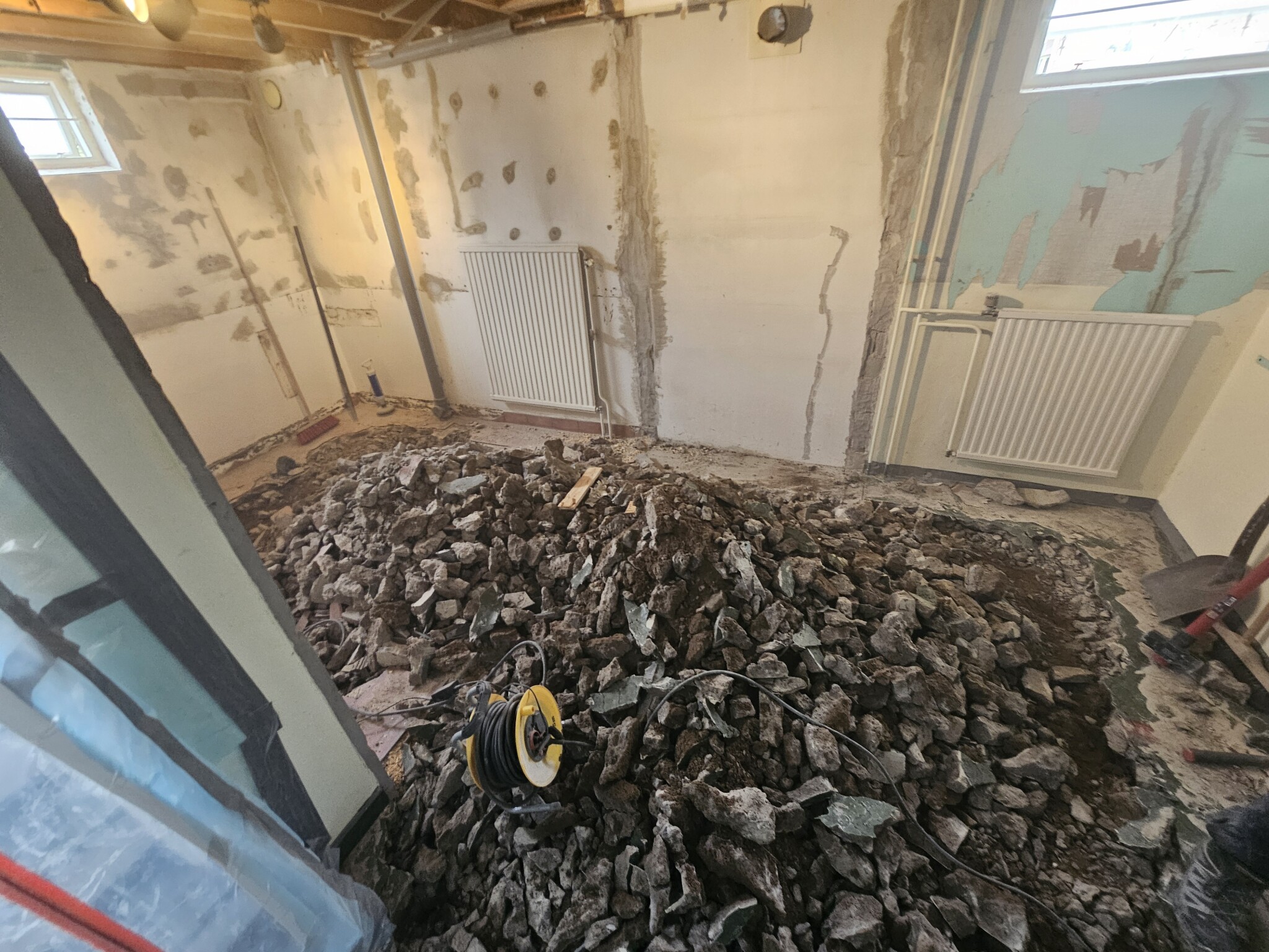

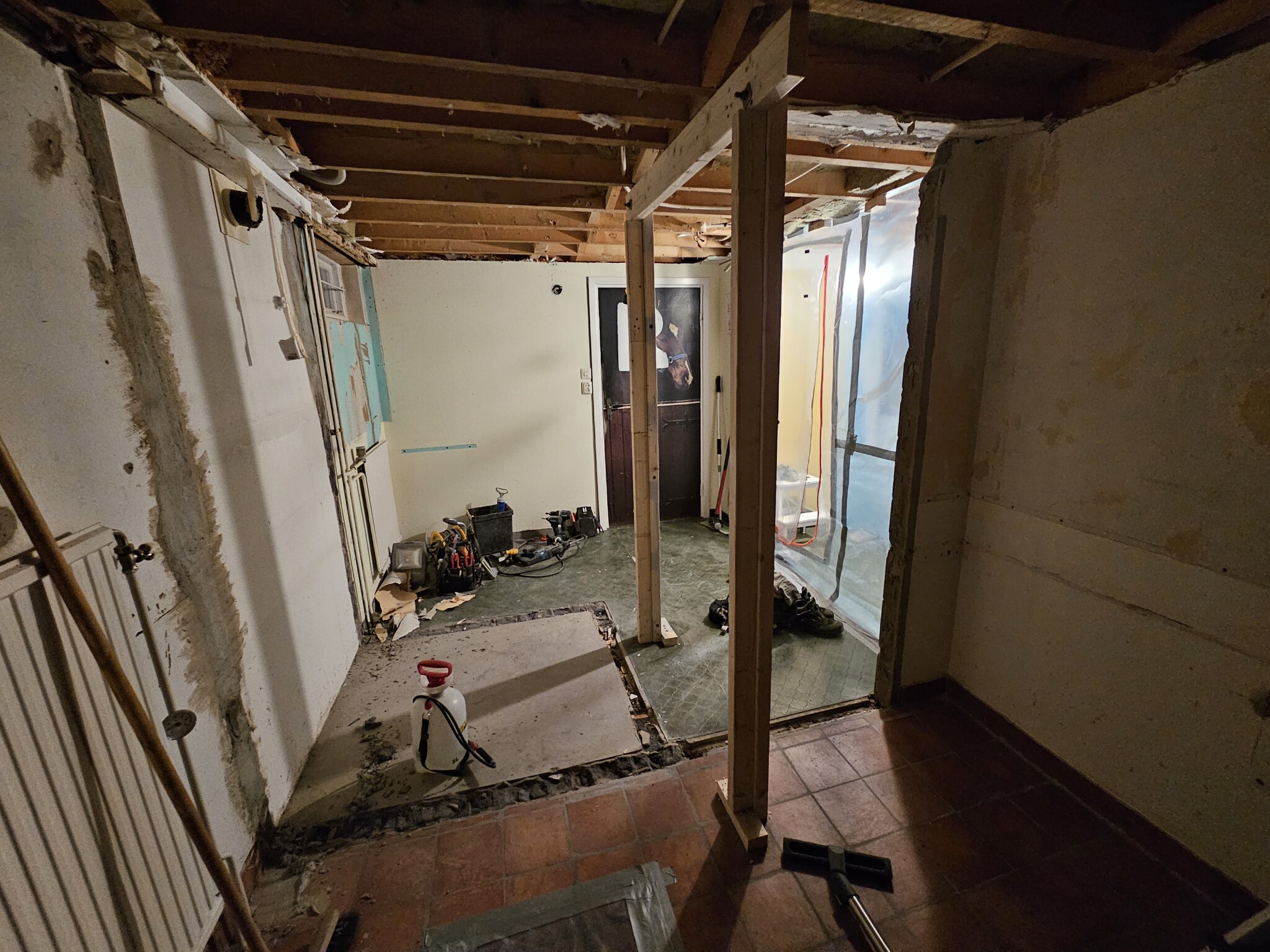

Bifogar bilder nedan. Vi har nyligen invigt duschen och väntar fortfarande på tvättställ.. Beställde från Bernstein o fick hem i 15 delar, andra gången 4 delar... Hävde köpet o väntar nu på att Hill ceramic ska leverera ett helt tvättställ.

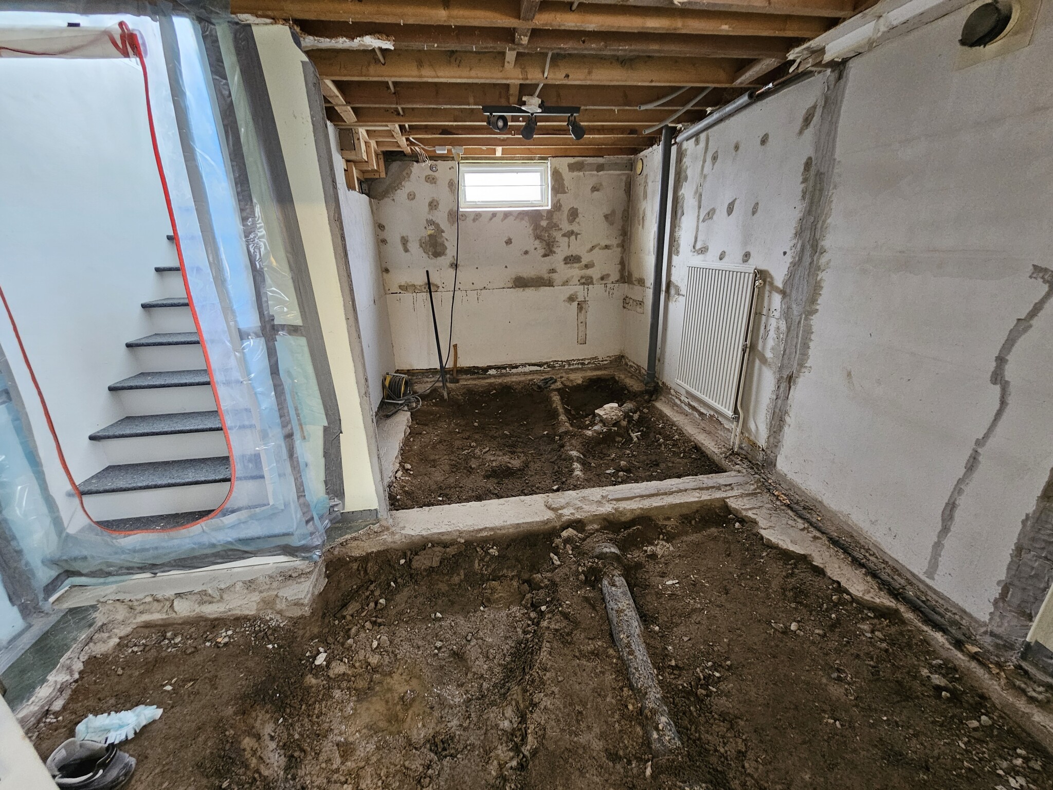

Före och under bilning
  • Rum under renovering med blottat tak, borttagen väggdel och byggmaterial på golvet. Verktyg och plastlådor vid sidan.
  • Ett rum med synliga reglar och verktyg på golvet under renovering, förberett för bilning.
  • Rum under renovering med hög av bilad betong på golvet, omgivna av blottlagda väggar och tak med synliga rör och radiatorer.

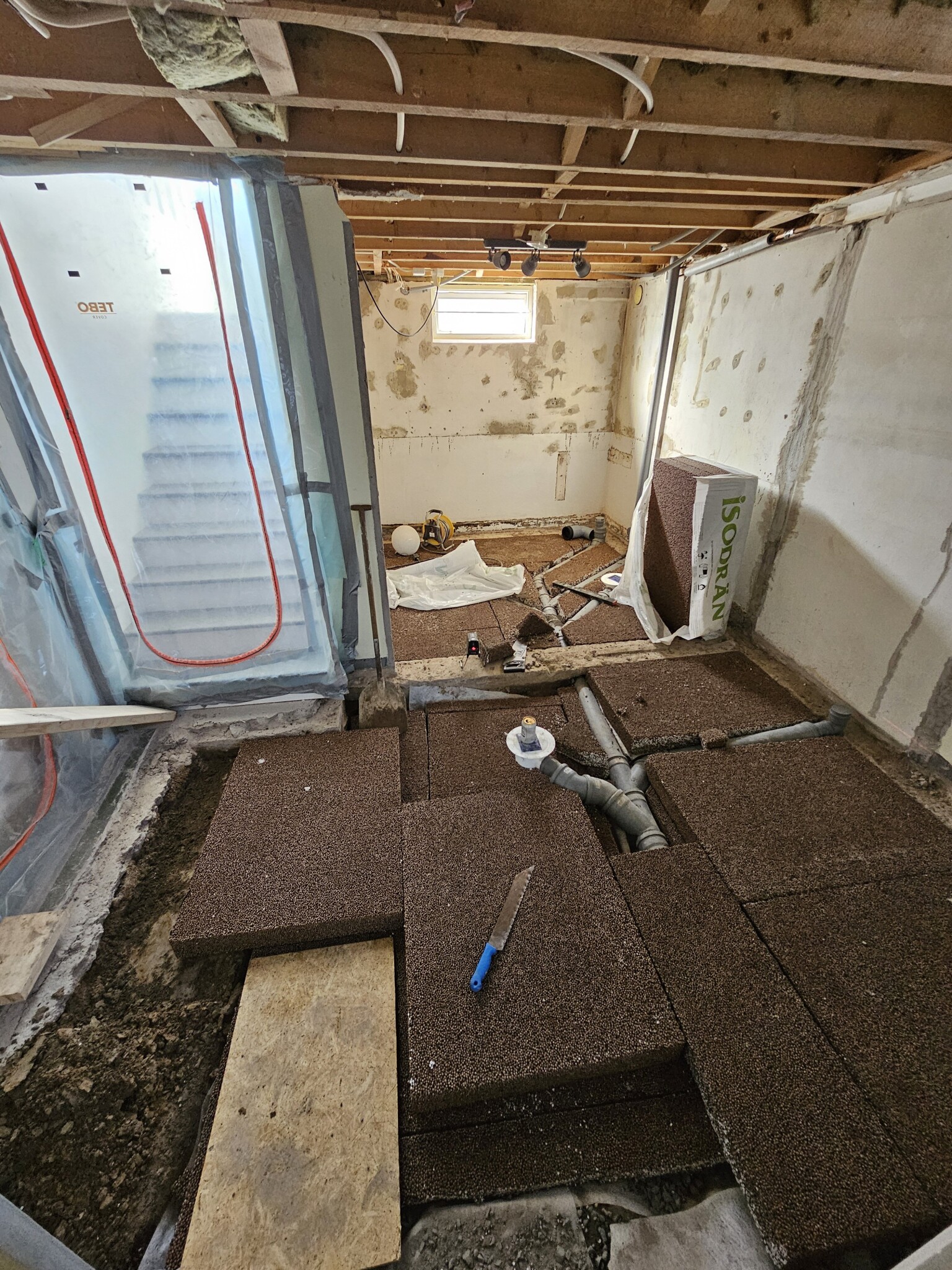

Isolering mm
  • Isoleringsprojekt i källare med frigolitplattor på golvet, plaströr och en såg med blått handtag.
  • Renovering med oskyddade takbjälkar och avloppsrör i golvet, väggarna saknar isolering, rum utan golvbeläggning.
  • Källarrenovering med exponerade rör och borttagen golvbeläggning. Betongväggar och trappor täckta med plast för byggarbete.

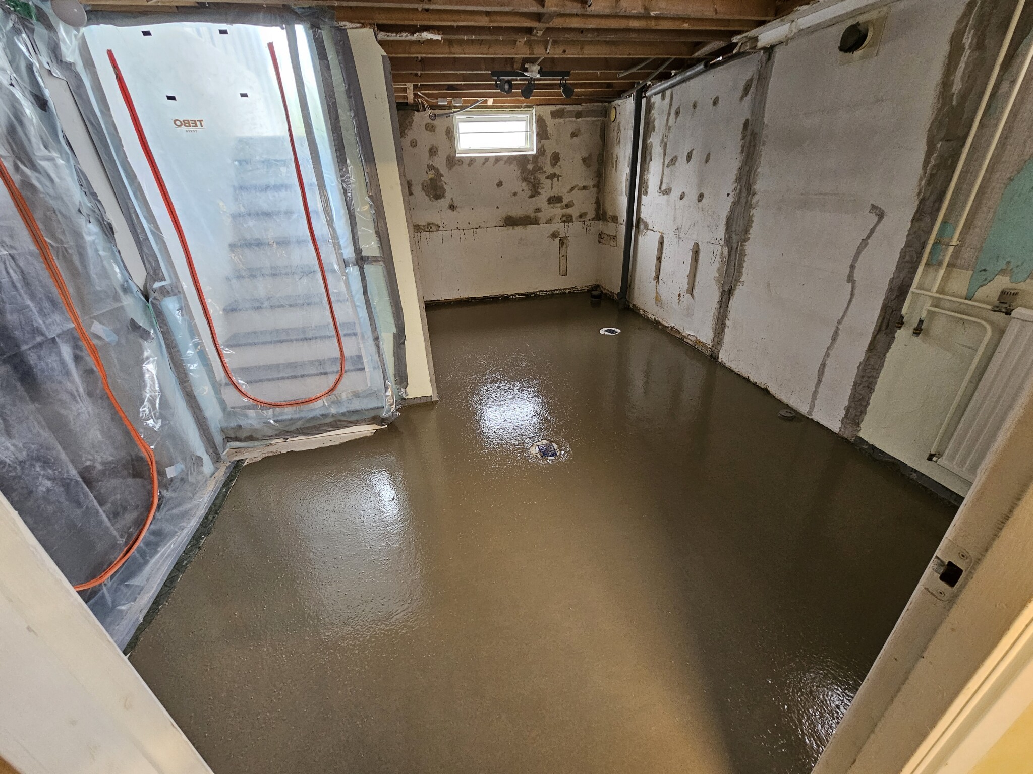

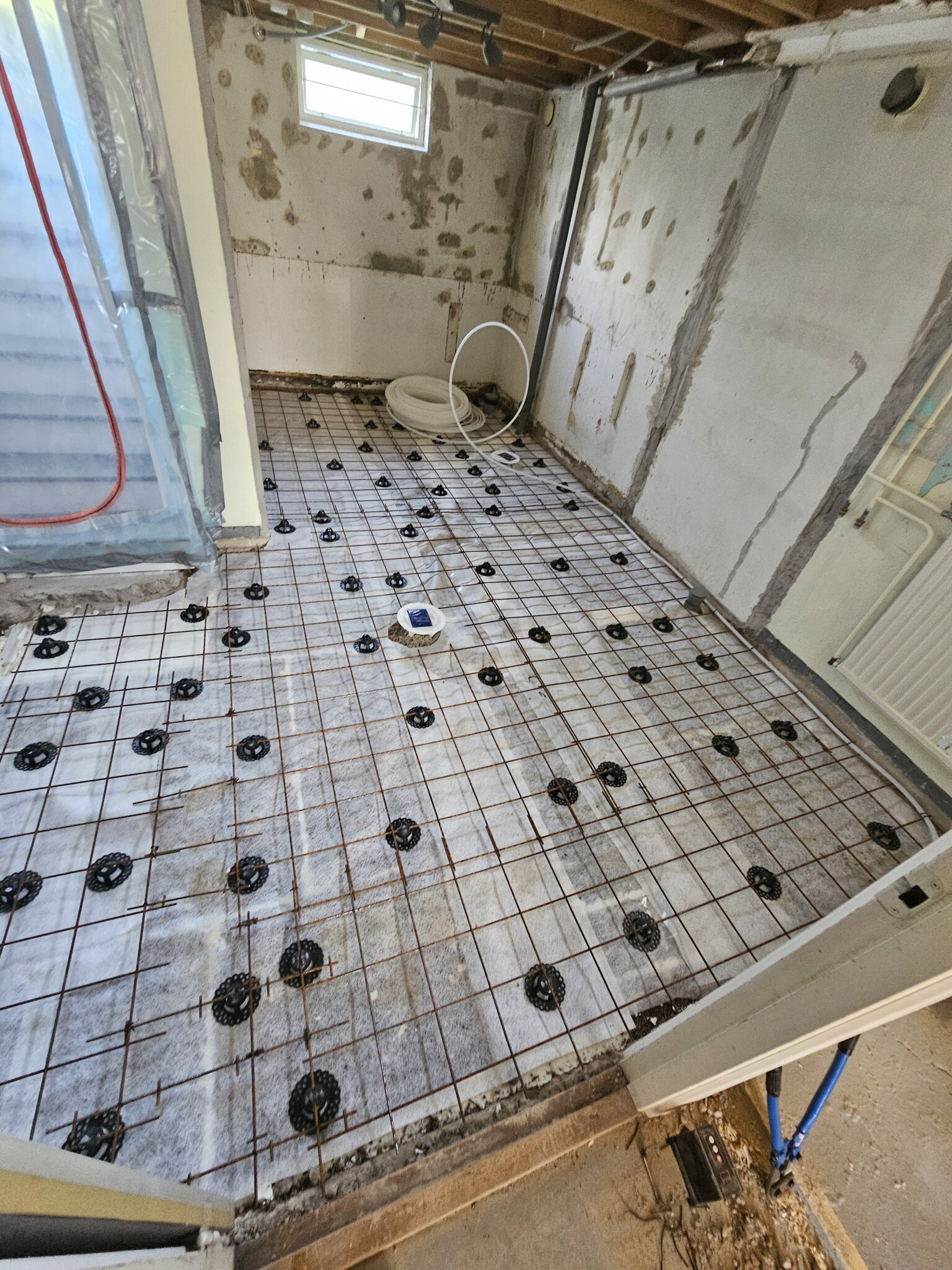

Golvvärme o vanlig betong
  • Golvvärmeinstallation med armeringsnät i rum med pågående renovering, betonggolv förberett för gjutning.
  • Källare under renovering med nylagt betonggolv och blottat tak, förberett för golvvärmeinstallation.

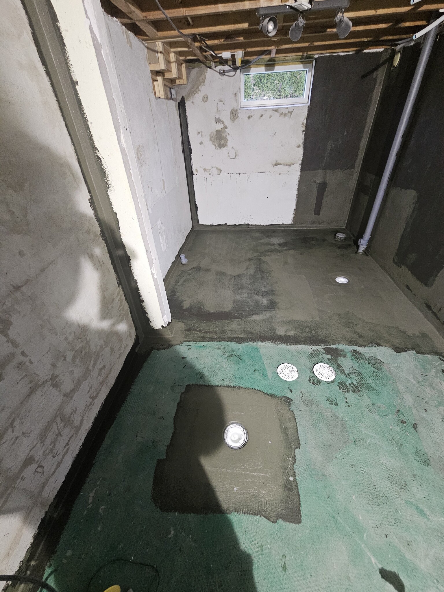

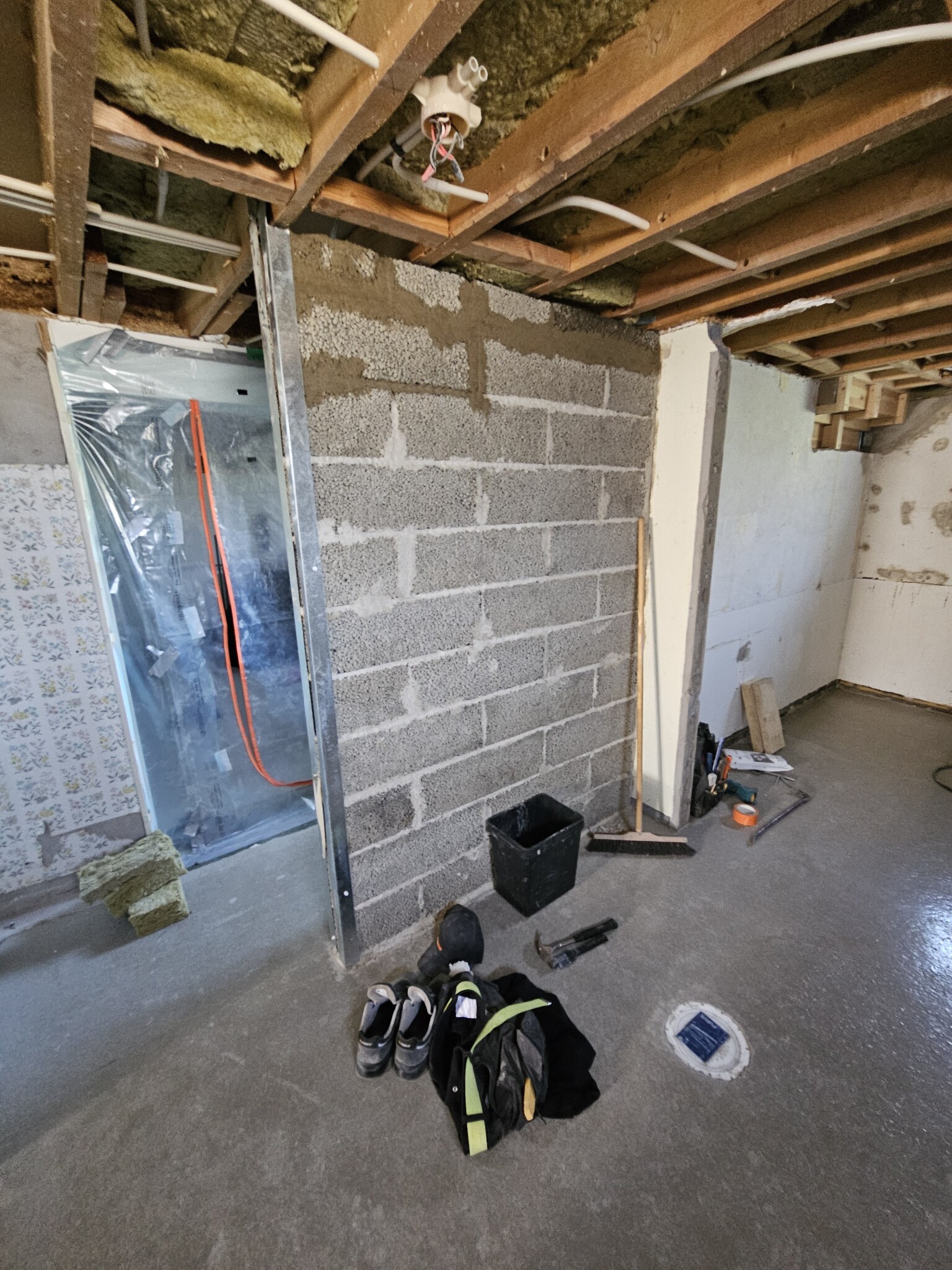

Extra vägg o "tätskikt"
  • Betonggolv i renoveringsprojekt med fuktspärr och extra vägg, avloppsbrunnar synliga.
  • Extra vägg byggs med betongblock, synliga rörledningar och verktyg på golvet i renoveringsprojekt.

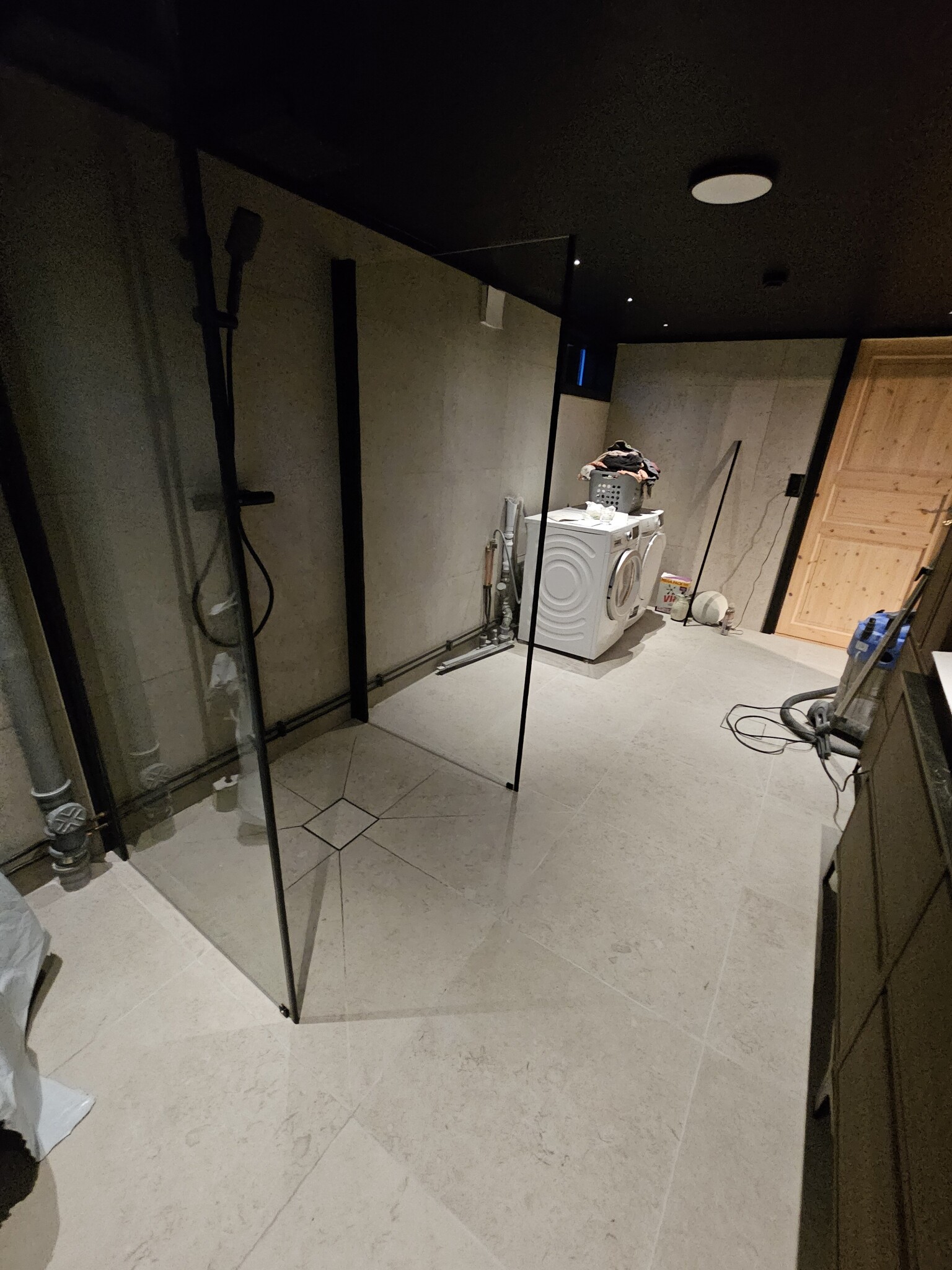

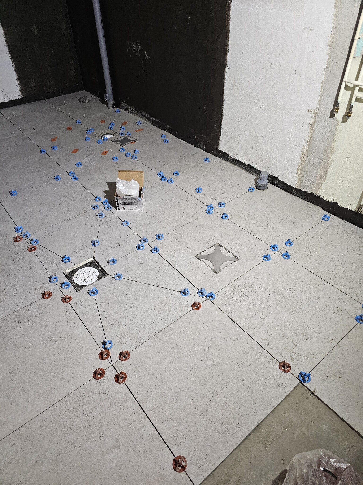

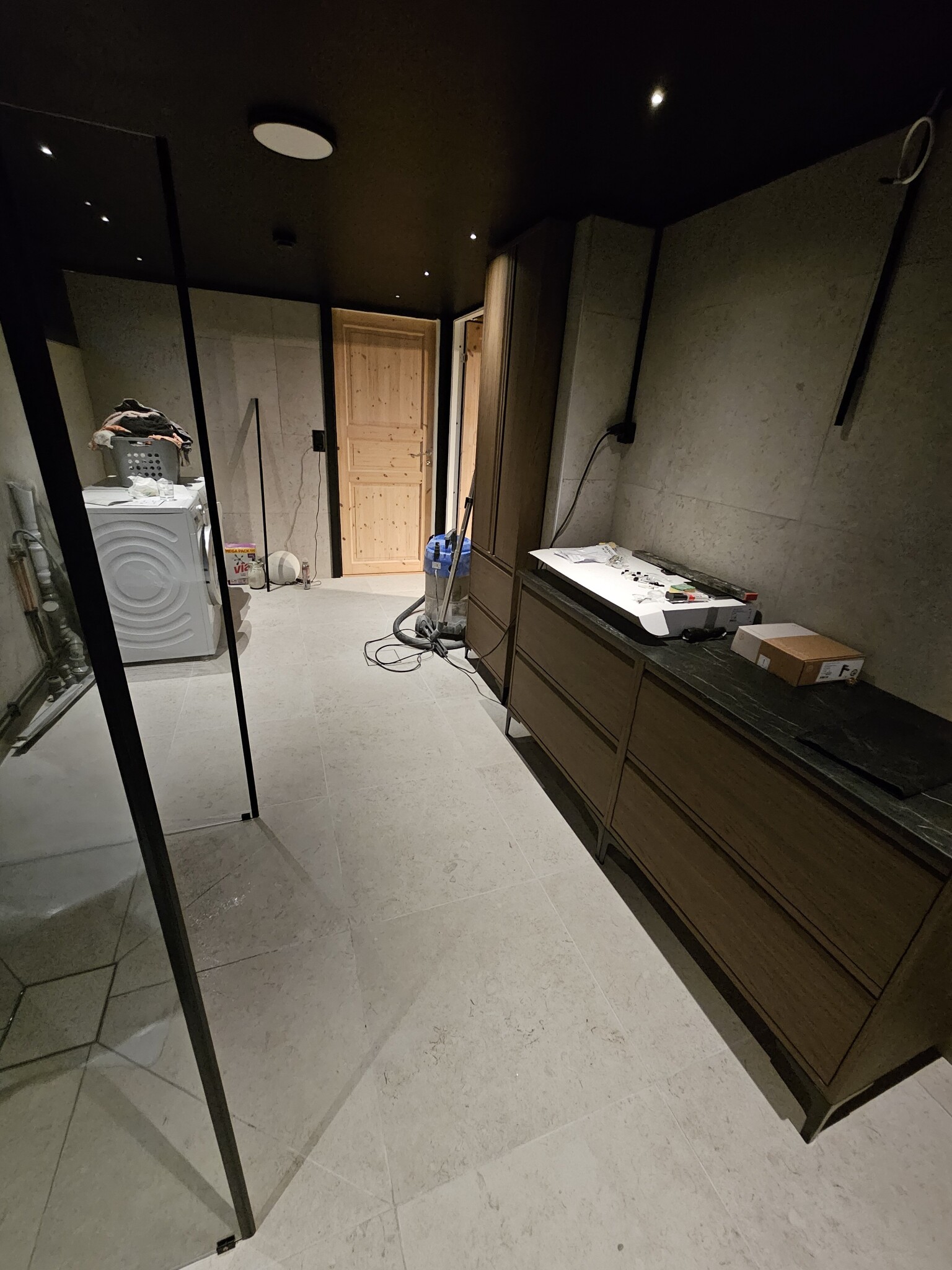

Typ resultat såhär långt...
