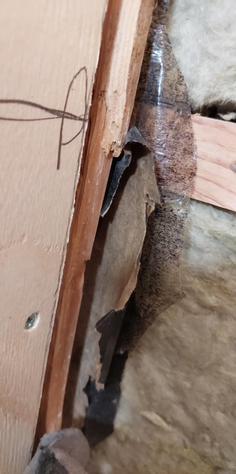

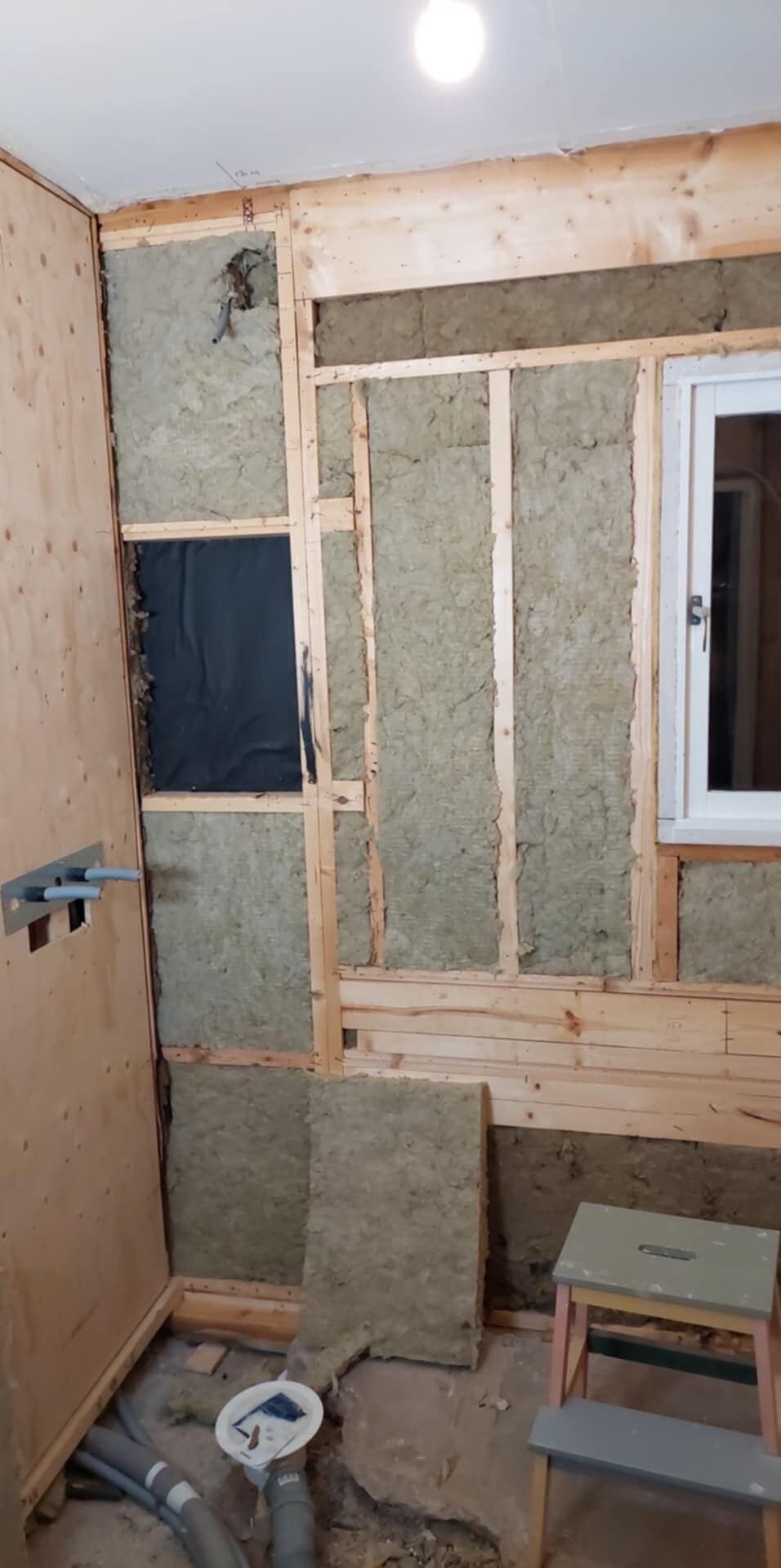

hej, renoverar ett badrums i hus byggt -1968. det satt nån from av duk på väggen med plast i mitten som revsner för att byta isolering. frågan är om jag ska sätta dit ny diffusionstät plast eller ångbroms eller inget? det ska monterad plyfa + gips sen tätskiktduk/tapet ?
mvh

inte dubbla tätskikt
monterad plyfa + gips sen tätskiktduk/tapet ? ja

Våtrums gips menar du?
Rekommenderat är väll att vårrumsgips i våtzon1 + 1m sen "vanlig gips"
inte längre.

Precis 2 tätaskickt känns dumt, fråga är om ångbroms monterat på reglarna är onödigt?
Ångbroms är vanligt.

Gå in på BKR.se och läs alt. ring dem i morgon och fråga. Gör enl. Branschreglerna så att det blir rätt, skulle du sälja så har du mycket vunnet. Ser alltför ofta i husförsäljning, renovering av badrum är gjort, sen visar det sig att det man har gjort är att byta kakel och inget mer. T.om. så har man struntat i att byta golvbrunn. De husen är inte inte intressanta.
