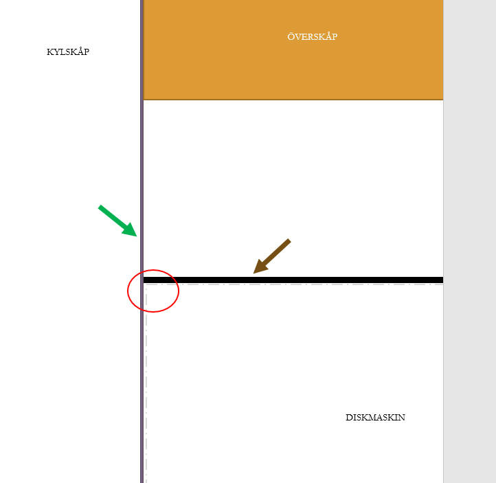

Jag behöver ställa diskmaskinen i slutet av en bänkrad. Efter diskmaskinen står en täcksida som ramar in ett fristående kylskåp. Täcksidan fäster jag i tak, golv och i väggskåp ovanför diskmaskinen.
Den blåa pilen pekar på täcksidan och den bruna på bänkskivan.
Schematisk illustration av köksskåpskonfiguration med blå och brun pil som pekar på täcksida och bänkskiva.
Tror ni jag kan använda hattmutter och "bulta fast" IKEAS stödbeslag, eventuellt kan jag ju dra lite lim mellan beslaget och täcksidan. IKEA:s täcksida är 14mm.

Vad tror ni?
Jag brukar dra 3 skruvar rätt igenom täcksidan in i bänkskivan, duger länge.
Din idé fungerar förmodligen ypperligt också
Jaha du kanske har en stenskiva eller den tunna komposit varianten, då får man kör på beslaget med anpassade skruv för ändamålet
D
Jo precis, jag kör Sten.
vad tror du om att köra det där beslaget med föreslagen skruv.
Jo det kommer säkert funka kanon förmodligen får du borra upp hålen i beslaget, men i övrigt känns det vettigt tycker jag
