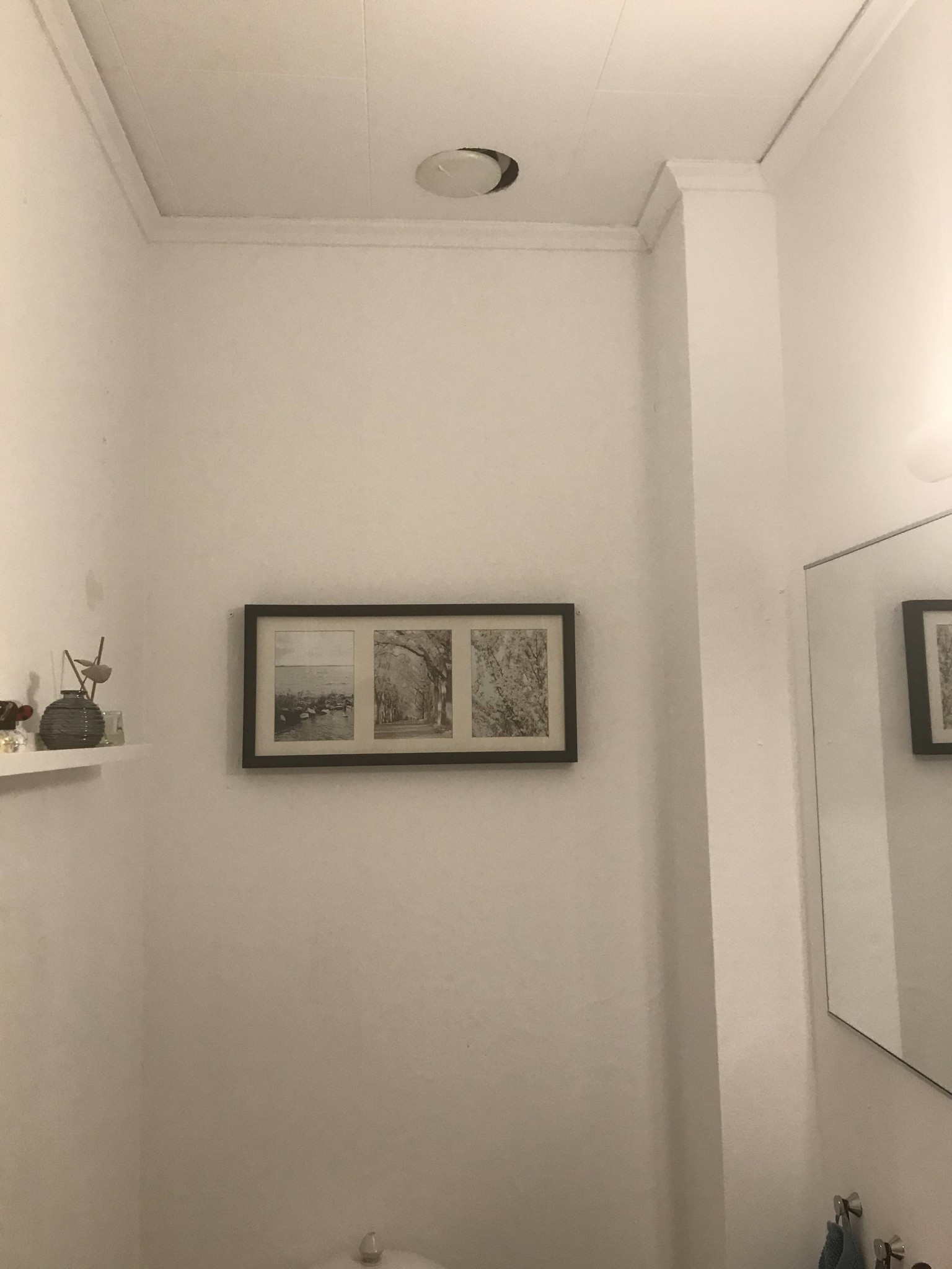

Efter diverse renoveringar har det har börjat bli dags att göra något åt ventilationen/avluftningen i gästtoaletten. Jag har märkt att det blir fuktpåverkan på innertaket på vinden.

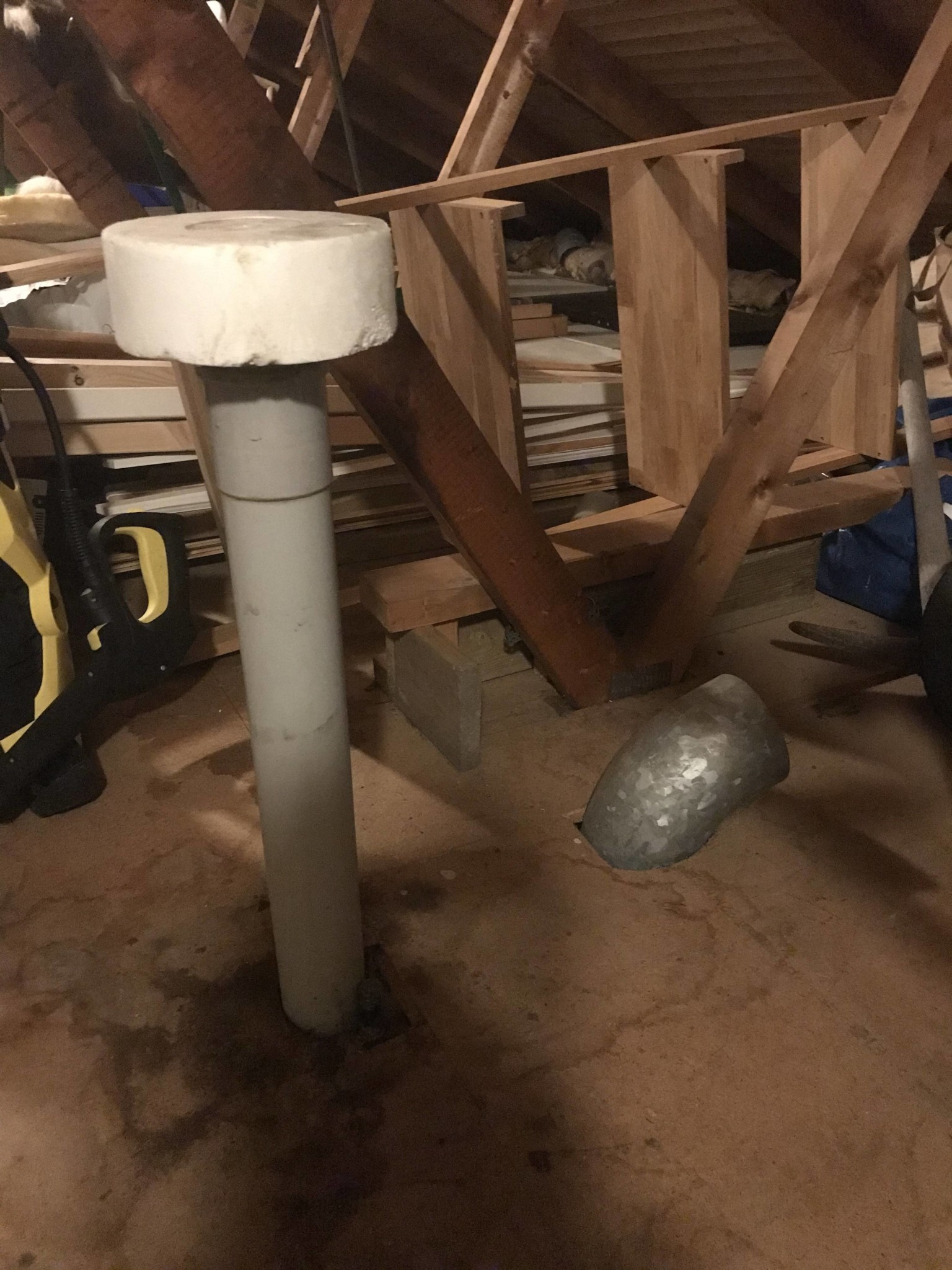

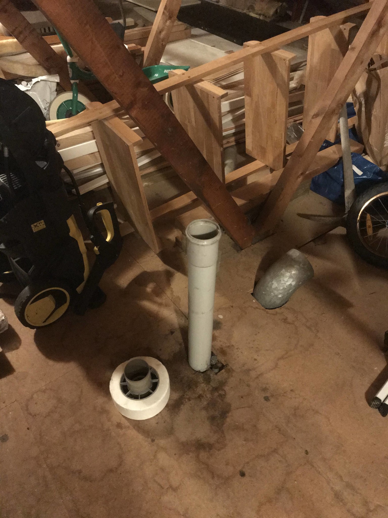

Det finns ett ventilationshål från gästtoaletten (bild 1), som går upp genom ett metallrör upp på kallvinden (bild 2 och 3).
Det finns även ett avluftningsrör med ett "lock" (bild 2 och 3). Ser det ut att vara en vakumventil? När locket är på på avluftningsröret kan det lukta ganska illa på toaletten. Det luktar också illa om avluftningsröret när man lyfter på locket.
Från rören på vinden till gaveln är det cirka 3 meter. Vi ska byta taket om ett par år och det hade kanske varit lämpligt att dra ut genom taket i samband med det, å andra sidan finns väl då risk för läckor i genomföringen.
Finns det något enklare man kan göra innan dess, både vad gäller ventilationen och avluftningen?
Ventilationshål i taket på en gästtoalett i ett 70-tals hus, synligt rör upp till vinden.
Ventilationsrör på kallvind med lock och synlig fukt på golvet.
Ventilationsrör på vindsutrymme med avtagbart lock på golvet, byggmaterial i bakgrunden.
Meningen är att den ska kunna suga in luft i avloppet när man spolar och att fukt inte ska komma ut på vinden. Där av denna lösning. Och det ser ut som att frånluften bara går igenom taket och ut på vinden. Såfall ingen bra lösning
