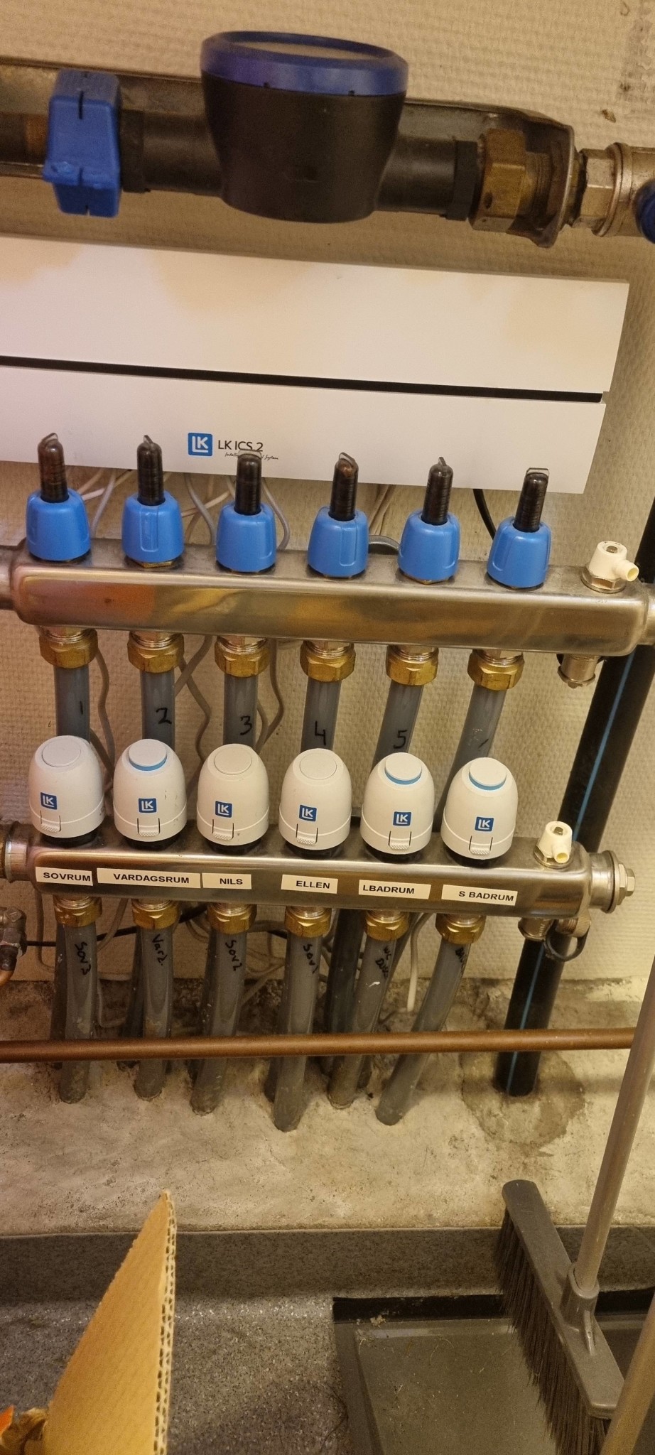

Blir tydlig skillnad i golven mellan vardagsrum och hall, vardagsrummet är kallt så gissar slingan behöver avluftas. Någon som har en bra guide? Jag vet inte alls vad jag håller på med så gärna förklarande termer istället för olika svåra ord för insatta. Undrar också om "flödesmätarna" som jag förstått att de heter, går att rengöra på något sätt? Är helt svart i glasen och totalt omöjligt att utläsa något alls.
Du har nog problem med magnetit (det svarta i flödesindikatorerna) som geggar igen systemet.

Jag installerade BoilerMag (efter att ha sköljt ur systemet) och problemet försvann och vattnet höll sig klart (mina flödesmätare .rensade sig själva efter en tid).

Tack för tipset! Bytte nyss värmepump och finns ett magnetfilter på den som man kan rensa ur, antar att det fyller samma funktion som det där spaceade du länkar till.
Behöver också fortfarande hjälp med guide till luftning av golvvärmen på bild.
