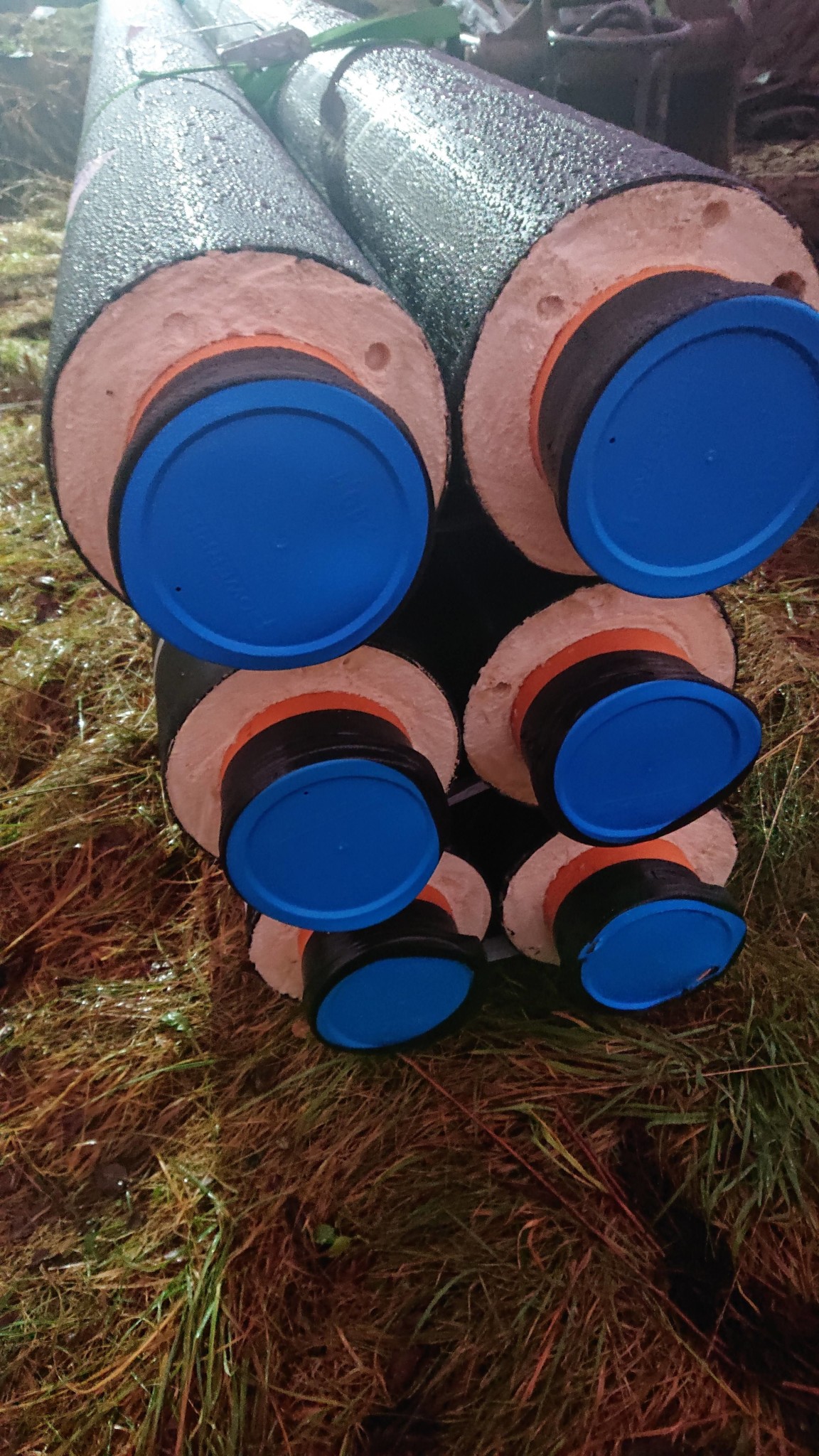

Jag har bara lagt isolerade avloppsrör vid ett tillfälle. Bifogar en bild jag tog. Vill minnas att det var 160-rör. Tillverkas enligt samma princip som fjärrvärmerör fast innerröret är av plast istället för järn. Vill minnas att dom kostade aningens mer än vanliga 160-rör;)

Men finns det behov av detta?
Jag ser i min omgivning här i Sörmland att småhusens avloppsrör till enskilda avloppsanläggningar ofta ligger grunt, mellan 0,5-1 m.
De kommunala avloppsrören ligger däremot riktigt djupt.

Jag skulle nog inte chansa om det vore min fastighet. Naturligtvis finns det skillnader i nödvändigheten. Har man lite dåligt fall på sitt avlopp och det ligger grunt i tjälad mark så kan toapapper relativt lätt bilda en propp som fryser och sedan bygger på. Hur vanligt detta är har jag ingen aning om då jag inte arbetar med den typen av "åkommor". Däremot så förlägger vi i princip alltid stamledningar på minst 150cm och serviser på 120cm i SE3. Grundare än så och beställaren förordar alltid isolering av nån sort.
Sedan kan det ju vara så att mark-AMA säger detta som ett generellt förläggningsdjup. Jag vet av erfarenhet att när tjälen kan ligga på 100cm i en vägterass så kan den vara 20cm när man kommer ut i angränsande grönyta med matjord.
