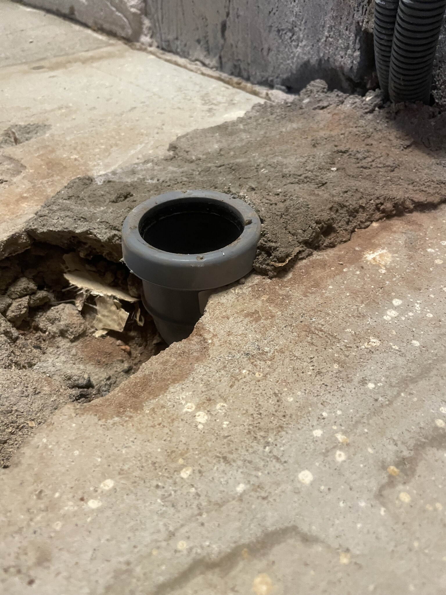

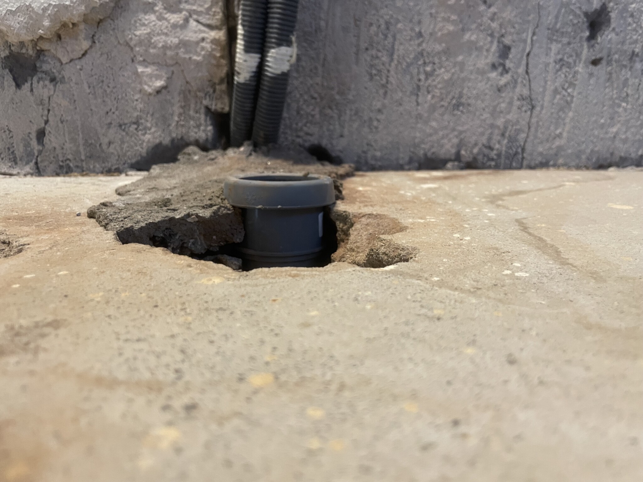

Hej! Jag behöver lite råd ang avloppet i köket. En firma ska flyta golvet nästa vecka och avloppsanslutning hamnar något under golv nivå med ca 10-15 mm. Kan man skarva rörböjen och flyta in? Har en skarv som gick upp i gamla skåpet (syns på en av bilderna.) Det är en brf lgh. stamrenoverad 2006. Hinner nog inte få fatt i en rörmokare för råd/jobb. Såvida ingen har tips på någon som kan titta in på måndag i Stockholm. 😊

Jag förstår inte riktigt problemet. Absolut kan man flytspackla på rör & böj.D Davidooz skrev:Hej! Jag behöver lite råd ang avloppet i köket. En firma ska flyta golvet nästa vecka och avloppsanslutning hamnar något under golv nivå med ca 10-15 mm. Kan man skarva rörböjen och flyta in? Har en skarv som gick upp i gamla skåpet (syns på en av bilderna.) Det är en brf lgh. stamrenoverad 2006. Hinner nog inte få fatt i en rörmokare för råd/jobb. Såvida ingen har tips på någon som kan titta in på måndag i Stockholm. 😊

Tryck i röret på bilden och låt det vara. Tejpa igen muffen upptill så det inte luktar skunk när du renoverar.
Borra hål i diskbänksskåpet och täta botten.
Jag tänkte man kanske behövde kunna komma åt och ta isär det. Men då kanske jag sätter ett längre rör som jag kan kapa efter valfritt mått sen då. Tack för hjälpen 🙏Krilleman skrev:
