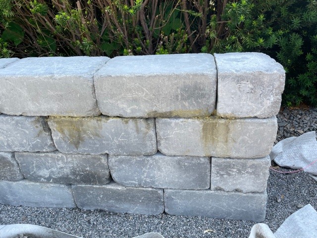

Har byggt en låg mur där jag endast limmade översta raden.
Var lite slarvig i slutet och tog för mycket lim.
Enligt instruktion skulle man genast ta bort med medel för att
avlägsna lim. Tror det var aceton, men hursomhelst var det en speciell
sprayflaska.
Såg rätt ok ut när jag torkat bort limmet men nu när det torkat så ser det
lite "pissgult" ut. (Ursäkta uttrycket...)
Ett par fläckar och på ovansidan av en sten.
Eftersom det är synligt längst ut mot vägen tar jag gärna bort det.
Hur gör man det på bästa sätt.
Går alltså inte att skrapa bort för det är så tunt.
Ser olika alternativ:
1. Bänd upp några stenar och vrid plattorna 180 grader där fläckarna inte syns.
Känna ganska bökigt och det kommer att vara limrester kvar på stenen.
2. Slipa med en dimantsliptrissa som jag redan har. Den funkar utmärkt på betong.
3. Blästra med sand. (har kompressor men ingen blästrings-utrustning)
Vilket alternativ är bäst och varför?

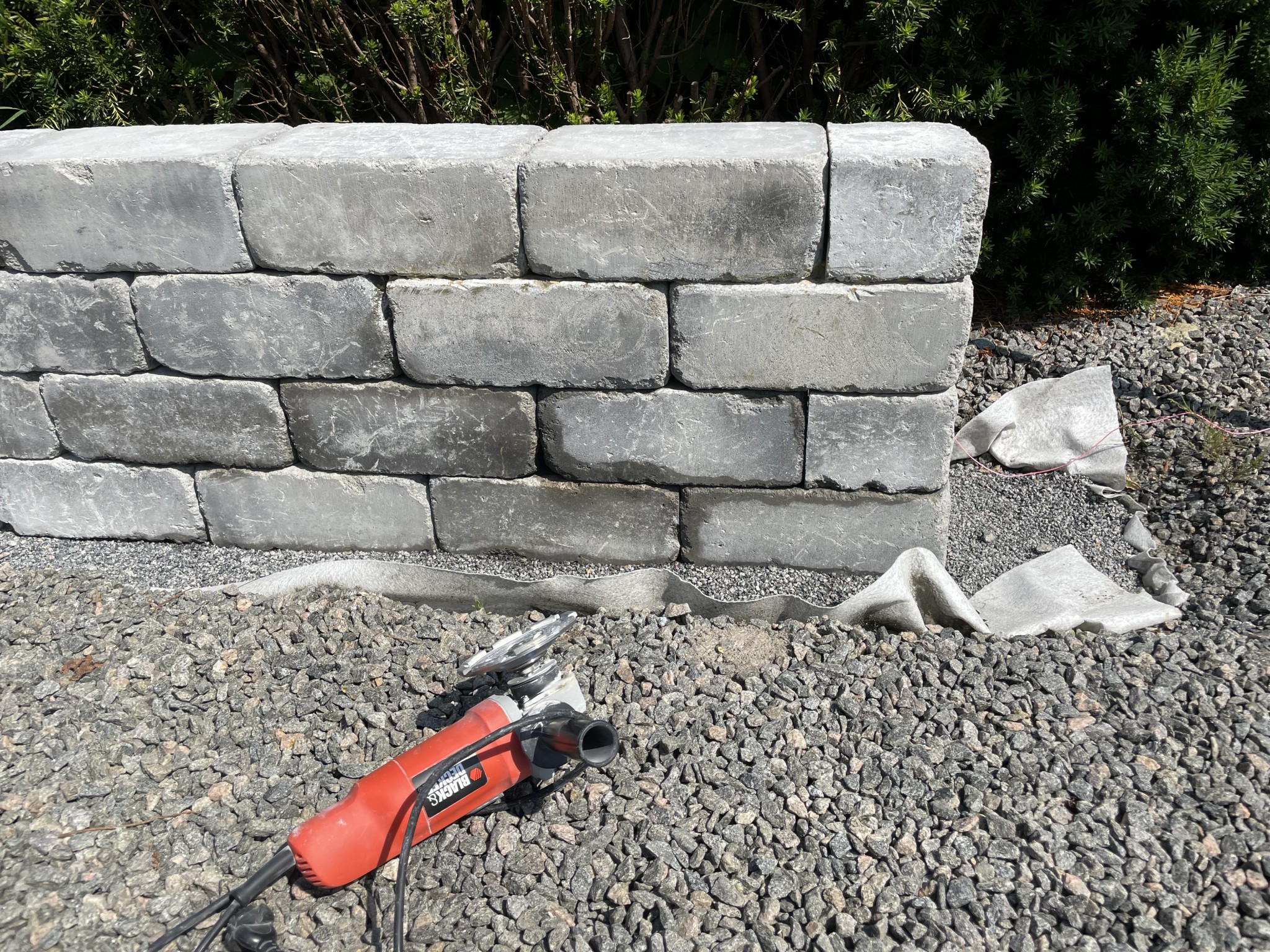

I brist på snabba svar så tog jag saken i egna händer. Såg även att en liknande fråga tidigare inte fick nåt svar. Hursomhelst funkade det alldeles utmärkt med min vinkelslip och diamantrissan på. Lite sliprosor men eftersom stenen är tumlad har den ändå en del skavanker.
Hoppas nästa ”stenlims-kladdare” är hjälpt av mitt svar.

Funkar ganska enkelt också att slå in en spackelspade eller liknande i fogen. Jag håller på med min mur just nu och fick lägga om någon sten. Tog handslägga och spackelspade, slog in den I alla fogarna tills stenarna lossnade. Skrapade av limresterna med densamme och limmade om. Ingen märken.IngemarB skrev:
