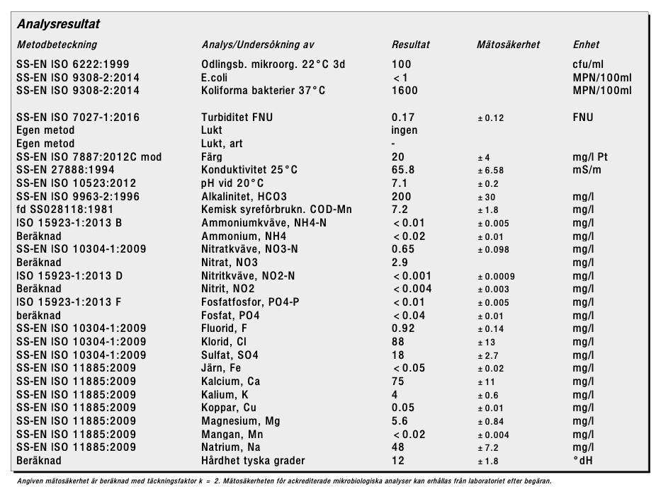

Vi har precis fått tillbaka provsvar på vårt dricksvatten i sommarstugan med resultatet OTJÄNLIGT pga koliforma bakterier. Detta är nedslående då vi inte hade några sådana fynd när vi testade för fyra år sedan och har precis gjort om och dragit nya vattenledningar samt grävt ner slangen på frostfritt djup, den låg tidigare ovan jord. De som grävde ner vattnet gjorde ingenting med genomföringen i brunnen. Förutsättningar:
  • Grävd Brunn från ca 40 tal. Ca 8m djup med modernt lock installerat för 5 år sedan. Inga synliga skador på brunnsringarna.
  • Provresultat koliforma bakterier 2020: 43, resultat 2024 1600
  • Brunnen är ca 20-30m från åkermark som använts blandat som bete och som odling senaste åren
  • Brunnen är ca 20-30m från grannens minireningsverk som togs i bruk 2019 men först senaste året börjat användas på riktigt.
  • Vi hade använt brunnen regelbundet under ca 2-3v innan provet togs

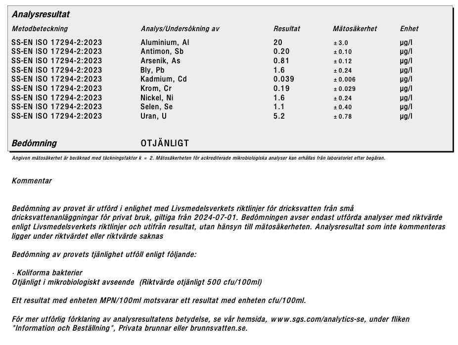

Provsvaren:
Analysresultat för dricksvatten med metoder, undersökningar, resultat, mätsäkerhet och enheter, inklusive koliforma bakterier med resultat 1600 MPN/100ml.
Analysresultat av dricksvatten från sommarstuga, bedömt som otjänligt på grund av koliforma bakterier. Innehåller detaljer om provresultat enligt SS-EN ISO 17294-2:2023.
Vad kan man göra för att åtgärda detta? Antar att det inte kan vara slangen mellan brunn och pump som läcker och tar in ytvatten då detta borde märkts genom att den borde isf suga luft. Så problemet borde vara i brunnen, korrekt? Bör man ta dit någon som kan kolla på att täta den? Bättre att titta på en ny brunn?
Tack för all hjälp vi kan få!

Tack - men kan det vara från det när det inte finns E. Coli i provsvaret?
Jo men koliforma bakterier är det ju helt klart enligt labsvaret och kolla med labbet om de gör något separat e-coli prov? Att tömma, klorera är ju ganska meningslöst om man inte funderar kring källan för en förorening.
Eller är det bara en slump att provet blev så här?
Jo de testar för E coli. Där var resultatet under 1. Tänker att det är stor risk att föroreningen är pga läckande ytvatten någonstans? Helt inne som du på att vi måste hitta källan till föroreningen. Om det skulle vara minireningsverket så vet jag inte vad vi kan göra. Vi anmärkte till kommunen att den var nära när de beviljade men de hävdade att det inte kunde ha påverkan på vår vattentäkt...

paralun
Koliforma bakterier kan finnas i tarmen hos både människor och varmblodiga djur. De kan
också finnas i miljön som till exempel i jord, på växter och i vatten. De är oftast inte
sjukdomsframkallande i sig, men förekomst i dricksvatten indikerar möjlig förekomst av
sjukdomsframkallande mikroorganismer. Eftersom det finns koliforma bakterier som
kommer från miljön är det dock inte alls självklart att förekomst i dricksvatten indikerar fekal
förorening (Harwood et al., 2017). Beroende på vilka förhållanden som råder i det
närliggande området där provet tas kan de koliforma bakterierna även komma från marken
eller från växtmaterial. För att bedöma om provet är fekalt påverkat krävs att vattnet
samtidigt analyseras med avseende på E. coli.
Hämtat från en rapport från Livsmedelsverket.
Escherichia coli och koliforma
bakterier i dricksvatten från små
dricksvattenanläggningar för
privat bruk
Riskhanteringsrapport
