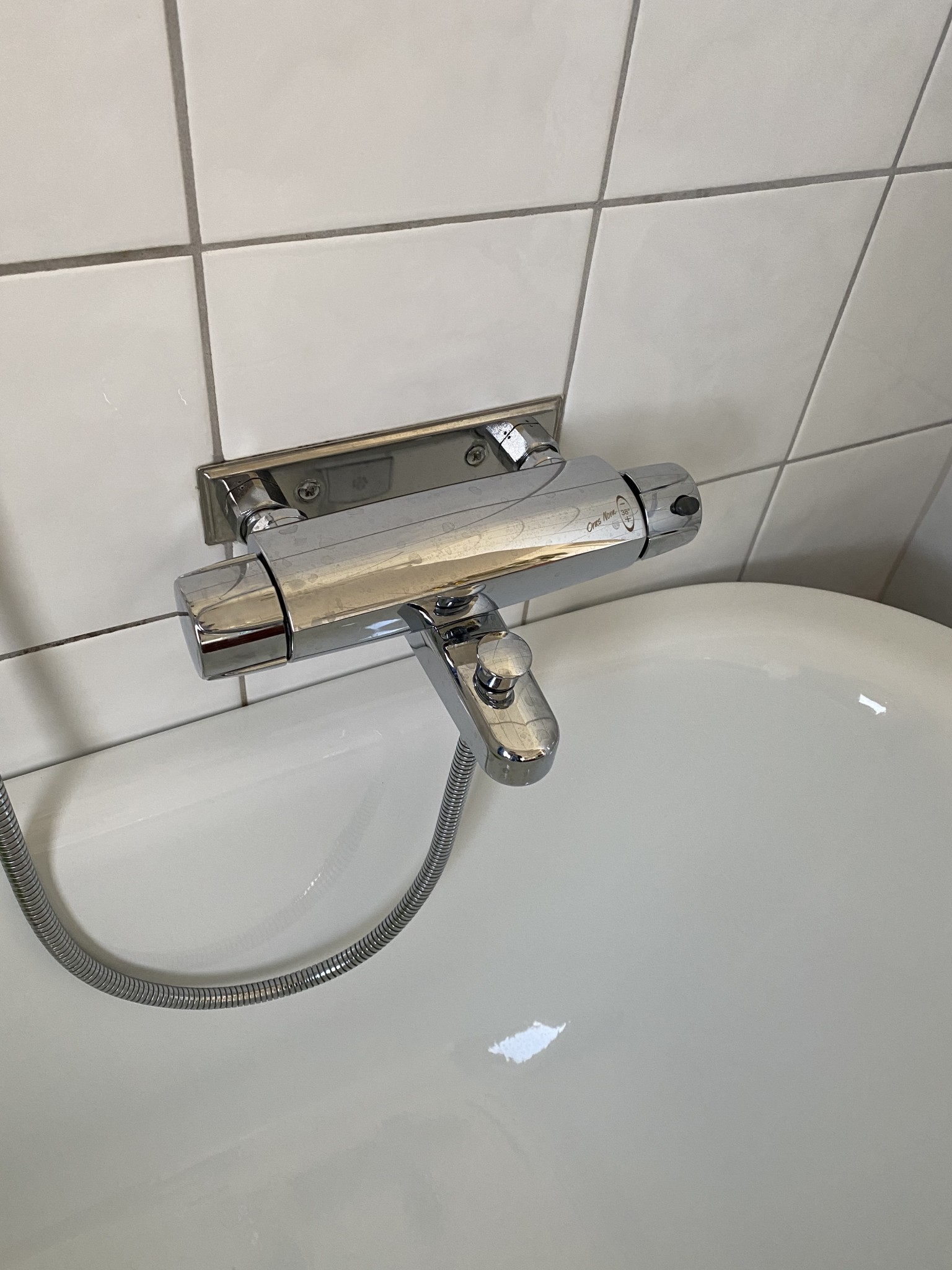

På besiktningen av mitt hus fick jag nedslag på infästningen av badkarsblandaren. Han skrev "I nischen i badrummet sitter en fördelare otillräckligt fastsatt och ett av rören är klamrad med en plaststripes mot det andra röret. Risk för skador." Man kommer åt baksidan i "kattvinden".
Jag är osäker på hur jag ska åtgärda detta. Är huvudproblemet att de vertikala rören inte är infästa mot väggen? Har ni några idéer om hur jag bäst löser detta?

Tack, men du får gärna förklara lite mer.
Gissar jag rätt om regeln ska sättas vertikalt till höger om det högra röret. Z-järn på ny och gammal regel. Jängstänger i z-järn horisontellt (översta 1/3 ner från rörens krök och lägsta 1/3 upp från golvet). Och sen klammras rören vid gängstängerna.
Inga Z-gärn i gipset iaf... Då skruvar du väldigt fort i tätskiktet. Dålig rekommendation!
Kär tvärgående reglar som Staffan nämner och fäst upp rören i dessa på lämpligt sätt.
Jag skulle personligen se allvarligare på att prisolen är skarvad och läckageindikeringen är inte intakt...
