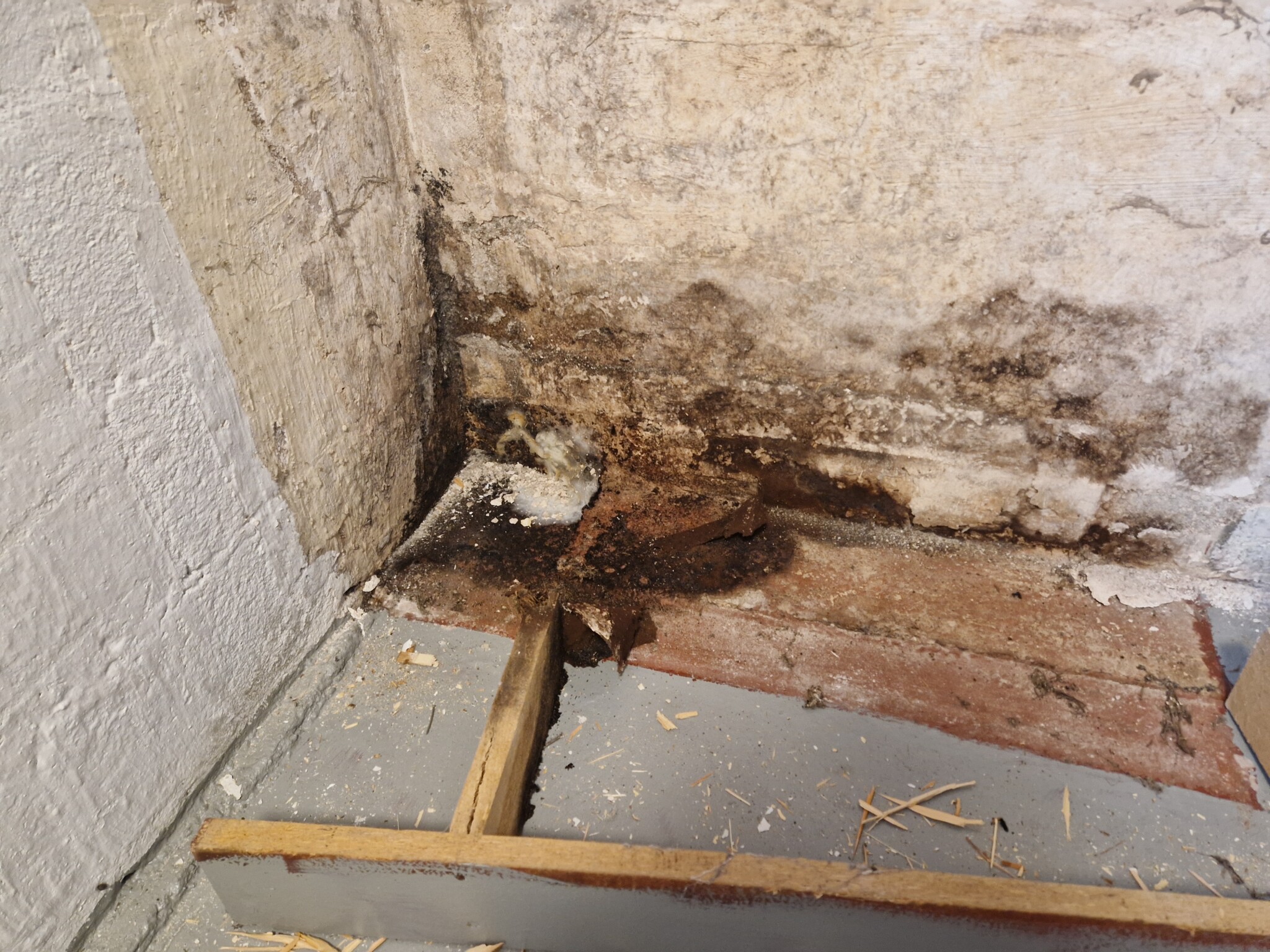

Utforskar källaren i vårt (för oss) nya hus, byggt 1938. Källaren är odränerad men har inga direkta problem med fukt i övrigt.
Tog bort ett skåp som någon klåpare smällt fast dikt an i ett hörn (kanske på 70-80talet av virket att döma) och hittade alla möjliga otrevligheter där bakom.
Skadat hörn i en odränerad källare med borttagen puts och synliga mögelfläckar på väggen, trasigt trä och smuts på golvet.

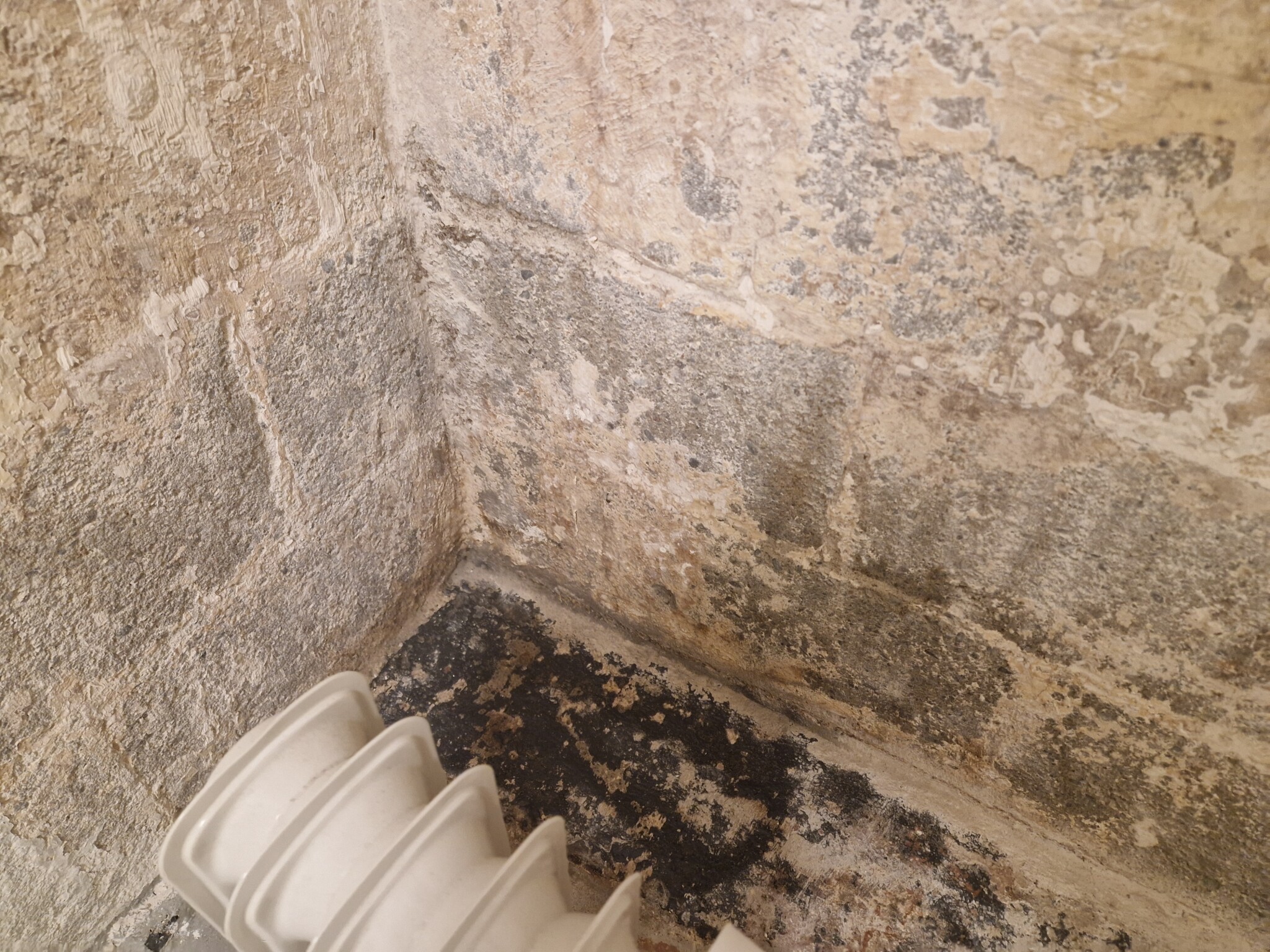

Efter ett varv med spackelspaden och en stålborstetrissa på borrmaskinen ser det fint ut igen men en hel del av putsen fick offra sig.
Hörn av källare med puts på väggen och spår av tidigare skåp; ett element placerat på golvet för torkning.
Ett element får stå där och försöka torka ut lite mer, men sen till frågan, hur ska jag göra för att återställa?
Jag har planerat att ha förvaring i rummet så jag tänker att jag kanske ska regla ut med stålreglar och sätta skivor på med luftspalt uppe och nere samt se över ventilationen i rummet.
Några förslag? På utsidan ska jag se till så att vattnet från stupröret i hörnet verkligen leds iväg i dagvattenröret som sitter där.
Jag har själv hus från 38 och vi kör med målade väggar och elfas hyllaystem i källaren. Ser inte varför skivorna skulle behövas?
