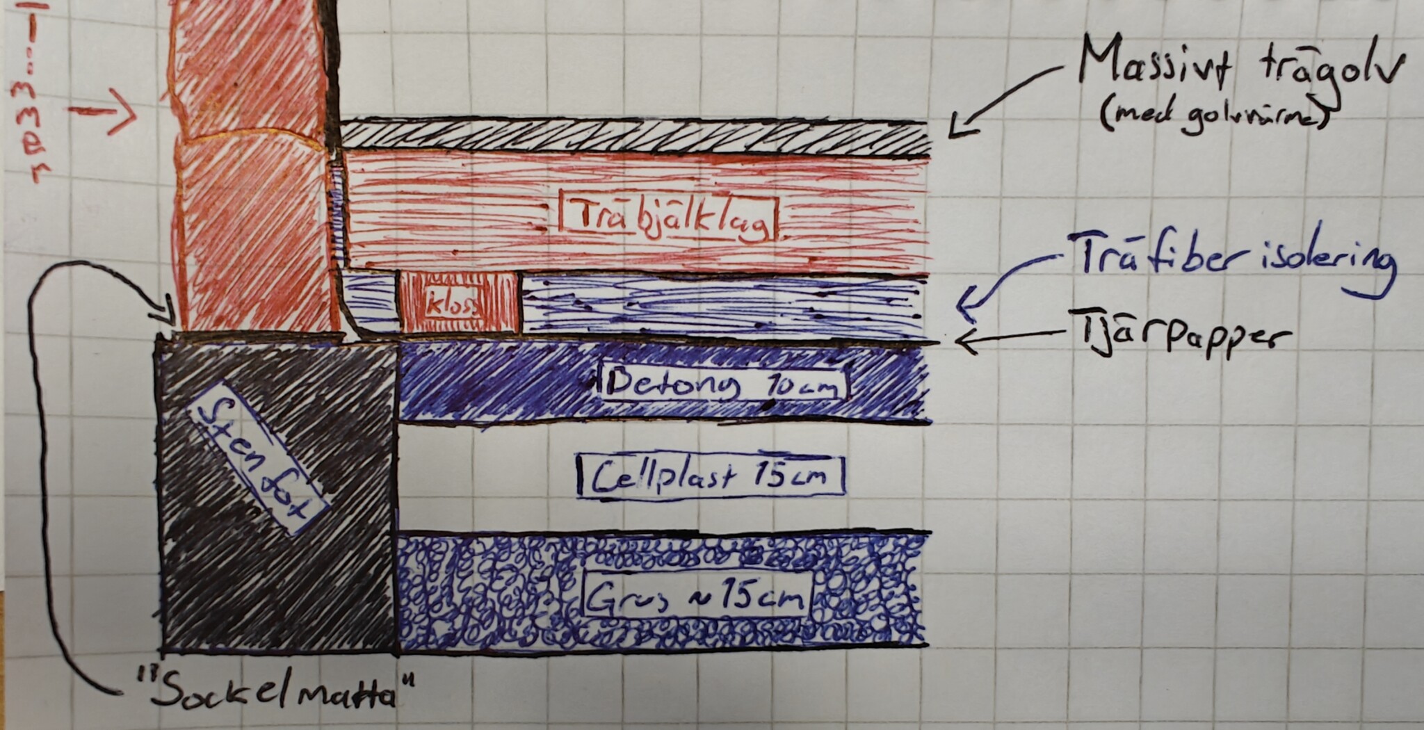

Medveten om att det finns väldigt många och delade åsikter om hur man ska (eller kanske inte alls) isolera gamla timmerhus osv. Lika delade åsikter är det med betong i gamla hus, men på bilden nedan syns hur jag har tänkt bygga upp det nya golvet.
Ritning av ett golvlager i ett timmerhus med mark, makadam, cellplast, betongplatta, tjärpapp, träfiberisolering och träbjälklag.
Det gamla golvet var av typen "krypgrund", ca 40 cm från marknivå. Isoleringen låg mestadels nere på marken. Delvis ruttet och dåligt skick på bjälklaget.
Det nya golvet skulle bestå av ett lager makadam (10-20 cm) följt med cellplast skivor (15 cm) och betongplatta (10 cm). Denna nivå för att inte gjuta betongplattan mot timret. Plattan hamnar just under stenfotens övre kant. Sen på denna betongplatta skulle ett trä bjälklag byggas upp till tröskelhöjd (cirka 30 cm). Träfiber isoleringens tjocklek på plattan räcker till 23 cm.
Finns det något som direkt skriker rött när ni ser uppbyggnaden? Det jag själv mest är osäker på är tjärpapprets vara eller icke-vara. Skulle ni skippa det och sätta isoleringen rakt på plattan?

(Menade syllmatta inte sockelmatta på bilden)
Vad tillför betongen? Ni har inte funderat på varmgrund?

Den där konstruktionen var populär när folk renoverade på 70-talet. Räknas i dag som riskkonstruktion. Dock med betydligt mindre risk än den nyare riskkonstruktionen att gjuta betongen så den når upp på timret.

Det var första tanken men precis alla sa olika om krypgrund och varmgrund osv. En person rekomenderar en ventilerad grund, och den andre att det ska vara så tätt som möjligt. Grunden var som sagt krypgrund förut, med 40 cm från mark.
Grunden var VÄLDIGT ventilerad, det blåste rakt genom eftersom två stenar (h:40 b:~100) var "borta", plus några mindre ventilationshål.
Allt detta gjorde mig osäker på vad som var bäst och med tanke på att golvet (i denna del av huset) var i dåligt skick så började jag tänka i andra banor.

Jo är medveten om att konstruktionen har sina brister men på 70-talet var det väl främst utan isolering under plattorna? Är denna med 15 cm (10 cm+5 cm) EPS skivor lika riskfylld?
Granngårdarna på samma backe är båda från 70-talet, platta rakt på mark (sand) och dessa har varit fuktfria.
Men återigen; Vad är syftet med betongplattan?

Betongplatta för att få något att stöda bjälklaget mot. Alternativet är väl ett antal plintar och fylla med mer isolering antar jag.
Jag hade nog skippat tjärpappen men lagt ett lager plast ovanpå eller under cellplasten för att garantera noll fuktvandring upp i betongen...

Ju mer isolering och ju bättre kapillärbrytande skikt man har under plattan destu mindre blir risken men den finns där.
Kan du inte klä nedersta timmervarven, tex med syllisolering eller tunn plåt, lägga mer markisolering och gjuta plattan i färdig golvhöjd? Då passar man på att lägga ner golvvärmeslang samtidigt. Även om man behåller radiatorerna för att slippa kallras från fönstren kan det vara gött att golven är lite ljumna. Eller bara för att förbereda, slang kostar inte mycket extra i sammanhanget så även du inte idag vill kosta på golvvärmen så blir det aldrig så enkelt som nu.

Troligen så ser vår konstruktion exakt ut på ett snarlikt sätt, men vi har grov kross underst, betong och sen isolering/fuktspärr i plast och golvspån. Har klarat sig sen 1967 eller längre. Men det är en grusås och extremt väldränerad mark naturligt, jag bedömer att det är därför det klarat sig. Om jag hade gjort om det idag om jag fått chansen, nej det hade jag inte.

Svaret är absolut nej.
Många okunniga byggare på jakt efter snabba pengar rekommenderar den lösningen. Det är så enkelt för byggaren och enkelt för kunden och en kort tid är allt så modernt och fint.
Det som sedan händer är att när ångtrycket i jordmassan under golvet stiger så pressas fukten uppåt. Eftersom den har svårt att söka sig fram genom isolering och betong så pressas fukten upp genom mellanväggssyllarna och utåt mot ytterväggarna där ytterväggssyllarna är halvt ingjutna.
Efter något årtionde får man lyfta huset och pika bort betonggolven och timra in ett eller flera nya stockvarv där det gamla timret har blivit till kompostjord utan någon bärighet. Fast då är byggaren redan försvunnen eller åtminstone fri från ansvar och husägaren får betala. Igen.

Jag skulle struntat i betongen helt och hållet. Det är bara en extra kostnad som inte tillför något rent byggnadstekniskt mer än möjligen en större risk för problem och mer jobb om man vill ändra på något.
