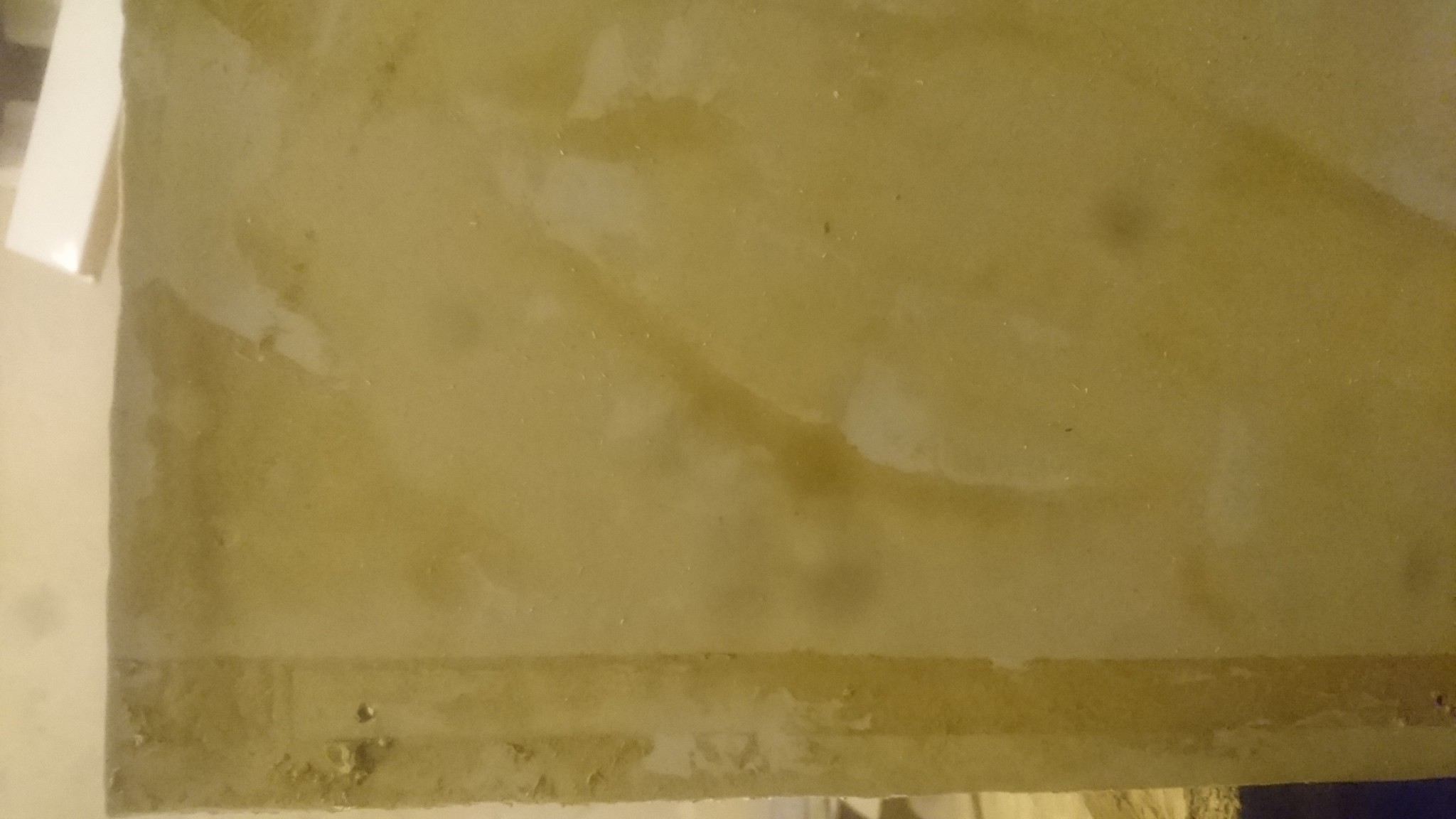

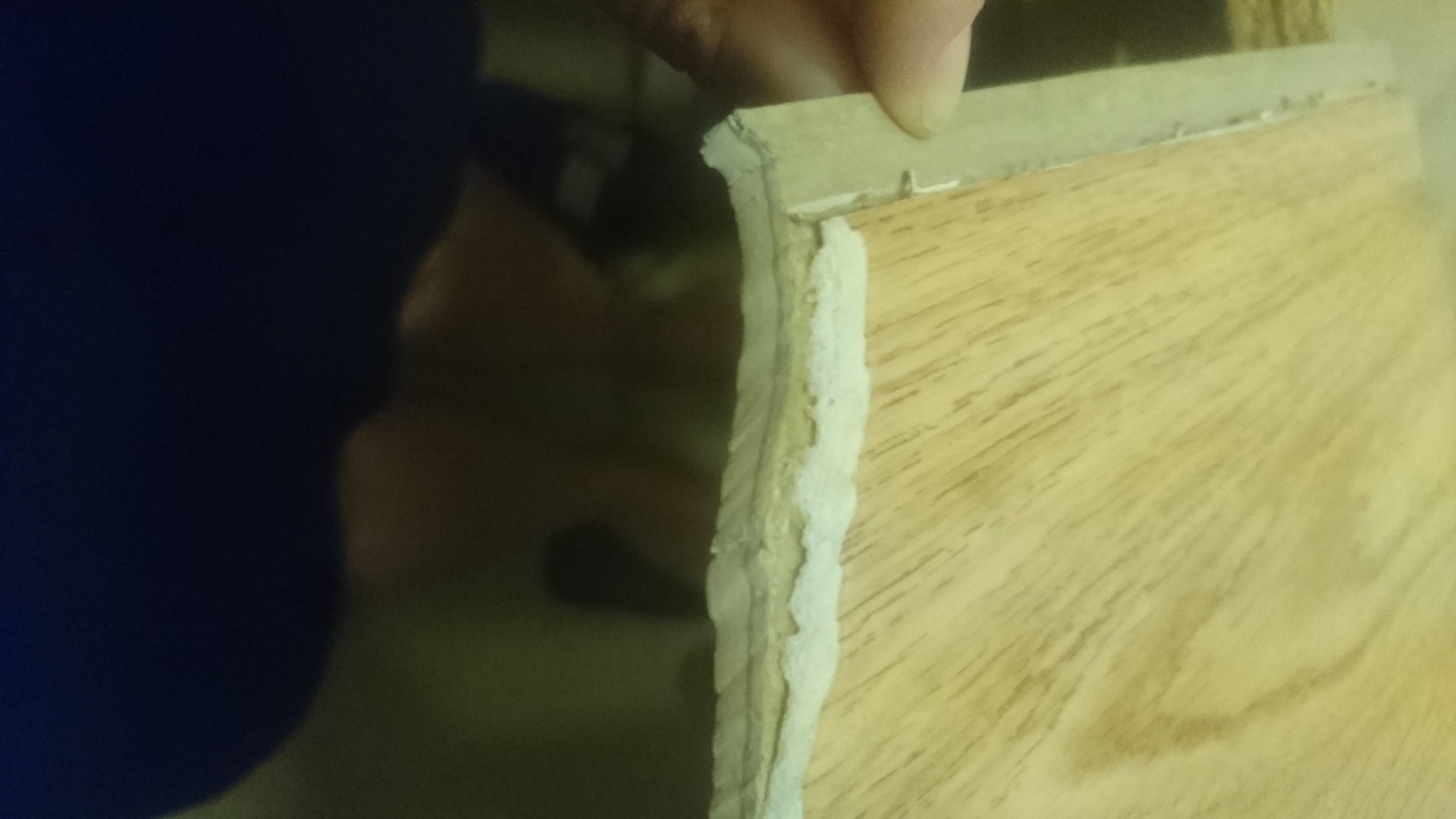

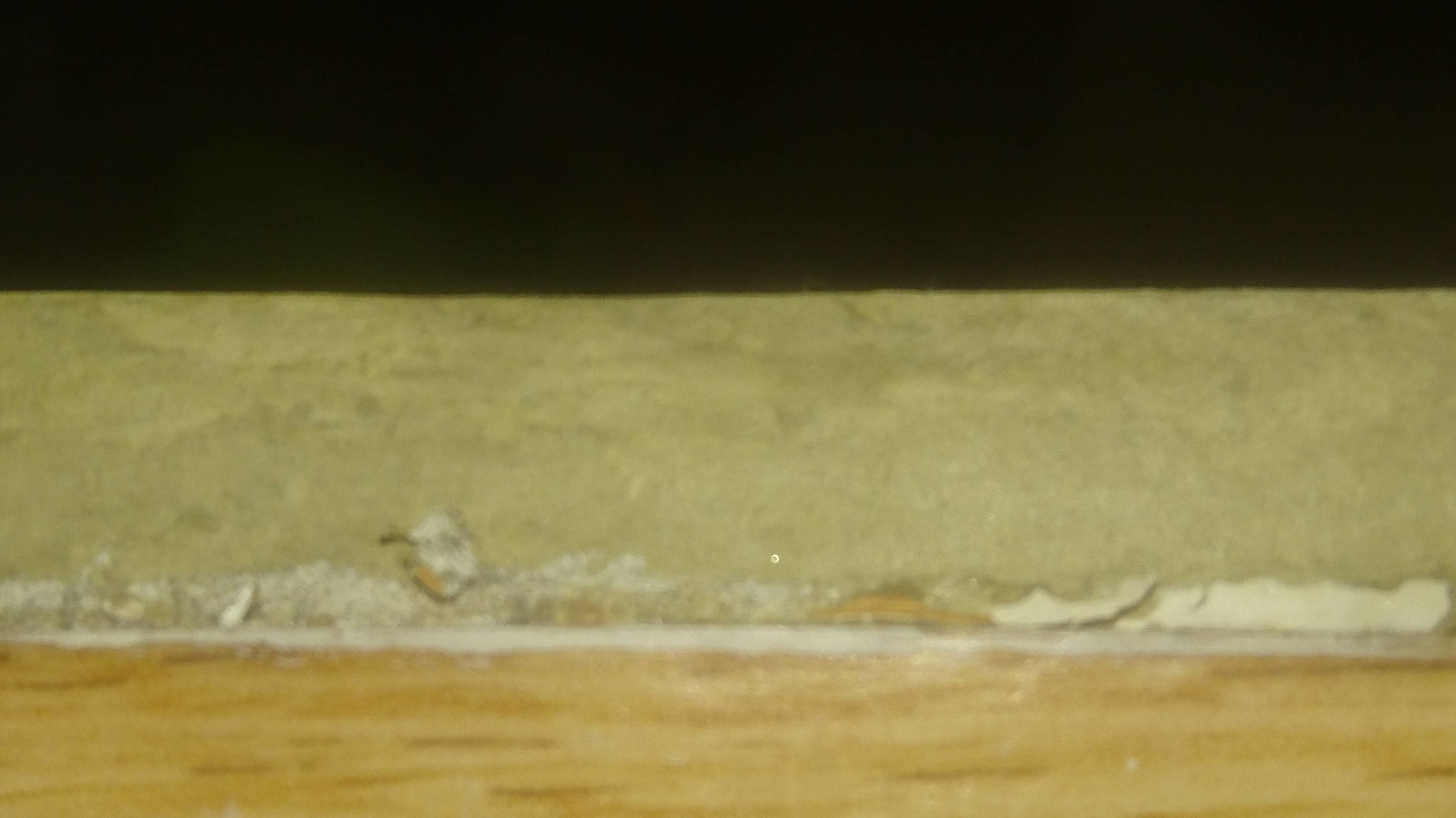

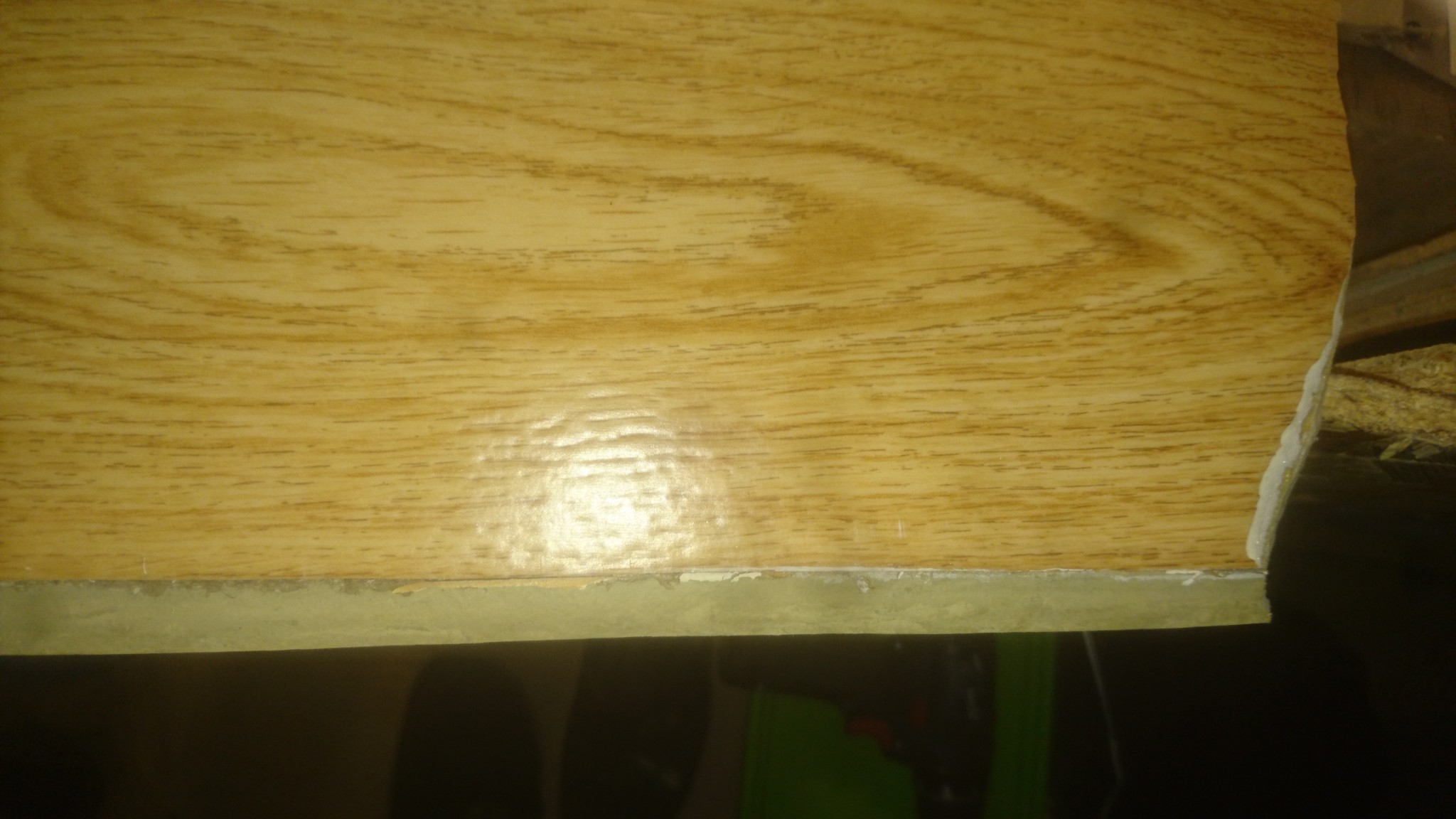

Det är två lager matta, den översta, fejkträt, är inlagd på 80 talet så det är den undre jag undrar över.
Bild på hela biten så man kan orientera sig
Det är alltså den grå som sticker fram. Närbild
Från sidan
Den har ett lite hårdare övre skikt och sen ett mjukare skumskikt under. Skiljer sig inte jättemycket i uppbyggnad från 80-tals mattan. Det vita är alltså fejkträ-mattan
Limmet
Detta är alltså mattbiten underifrån. Det syns inte så mkt för den är som sagt väldigt löst limmad

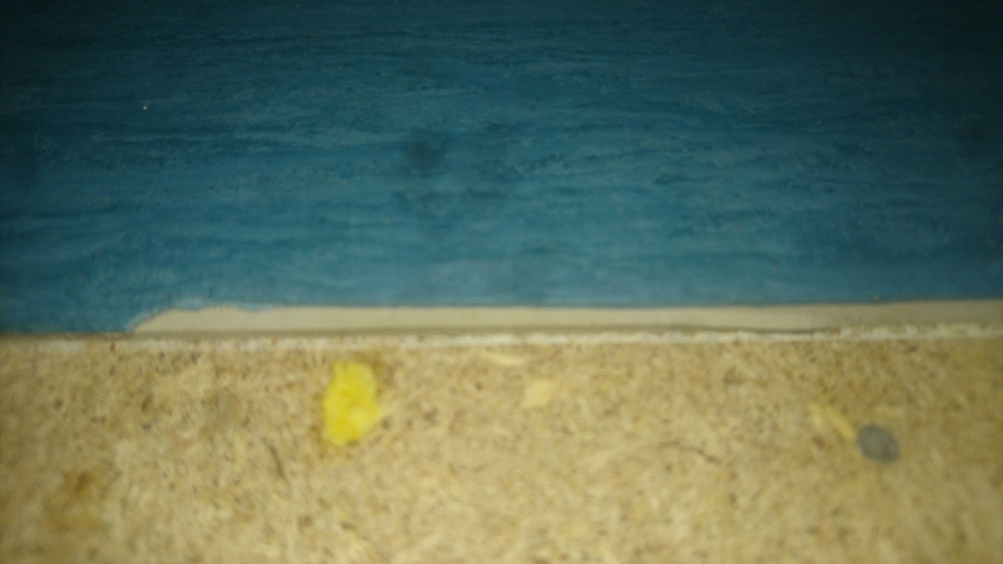

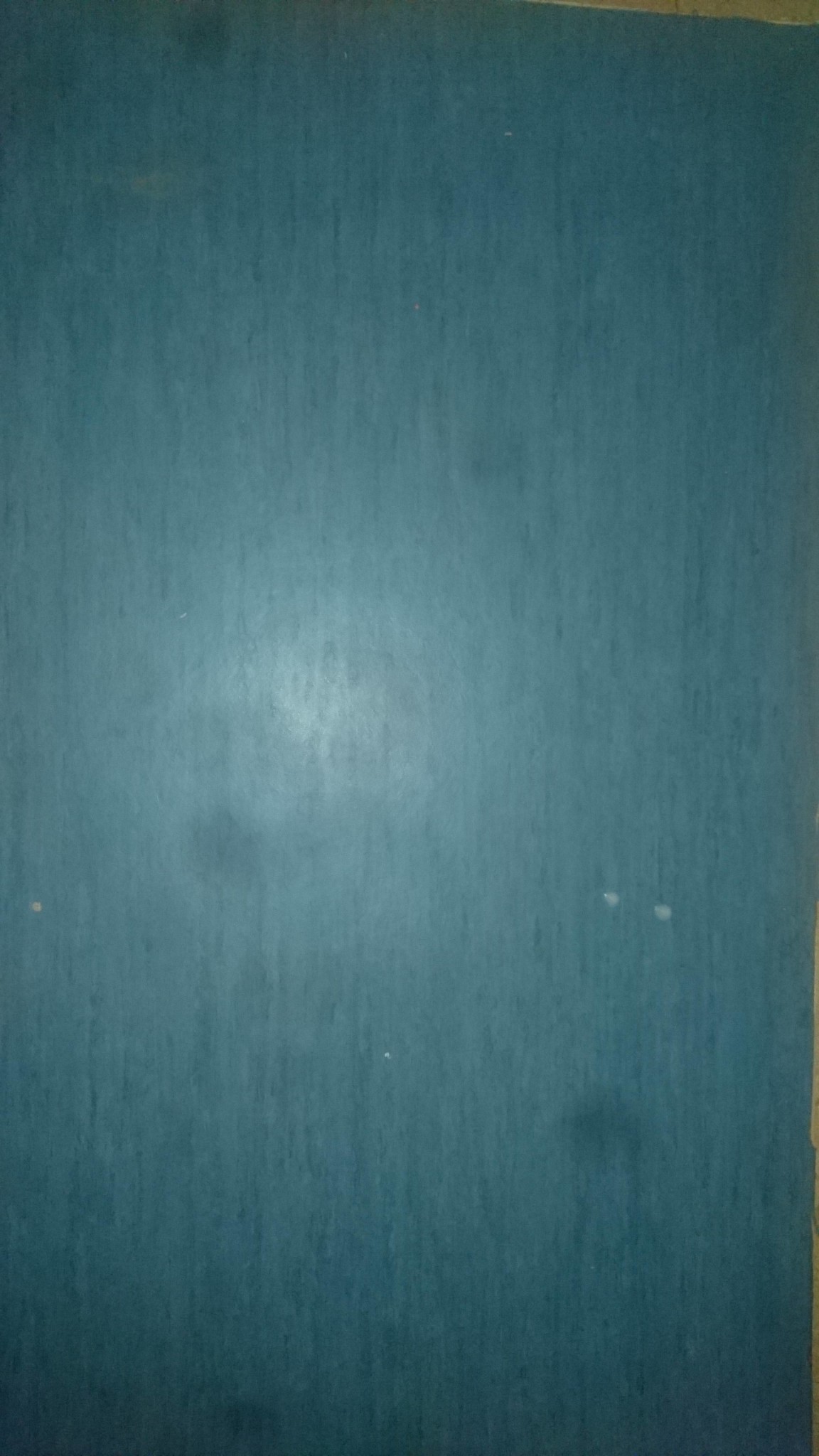

Bild på den andra. Den sitter fortfarande kvar så var svår att fota men ser ut såhär
Försökte ta en bild från sidan men det var svårt. Men den verkar uppbyggd som den i förra inlägget. Ett grått skumskikt med en hårdare yta. Den grå randen är alltså där ytskikt gått sönder. Det bruna är spångolv och det gula är nog lite play doh lera
