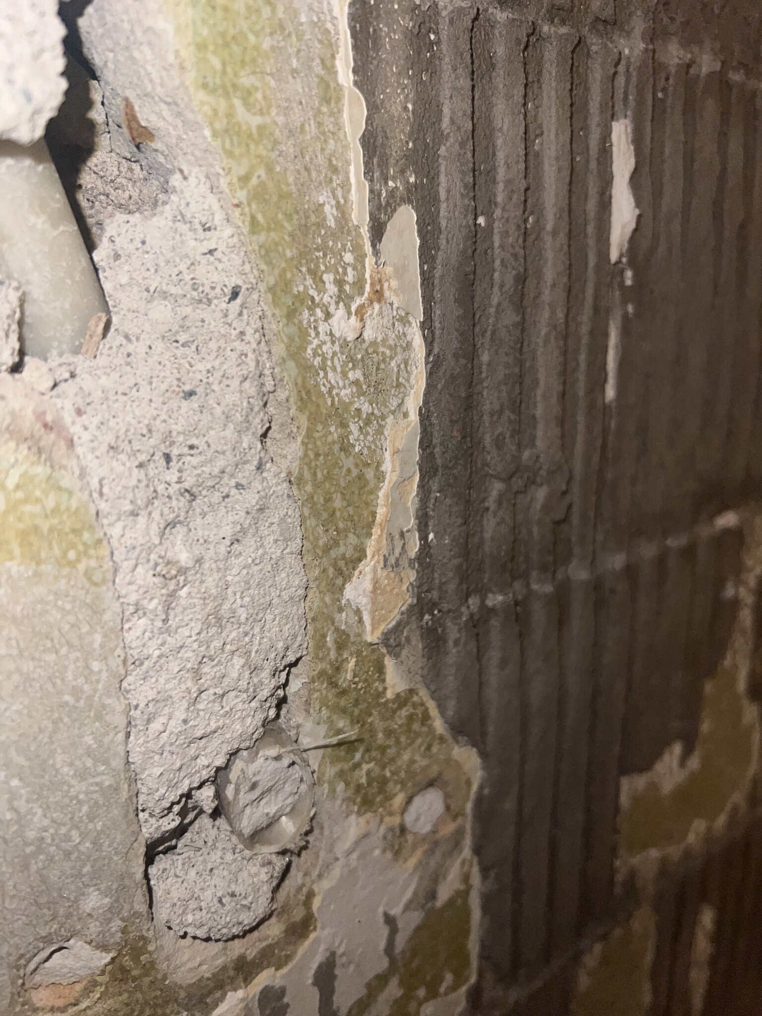

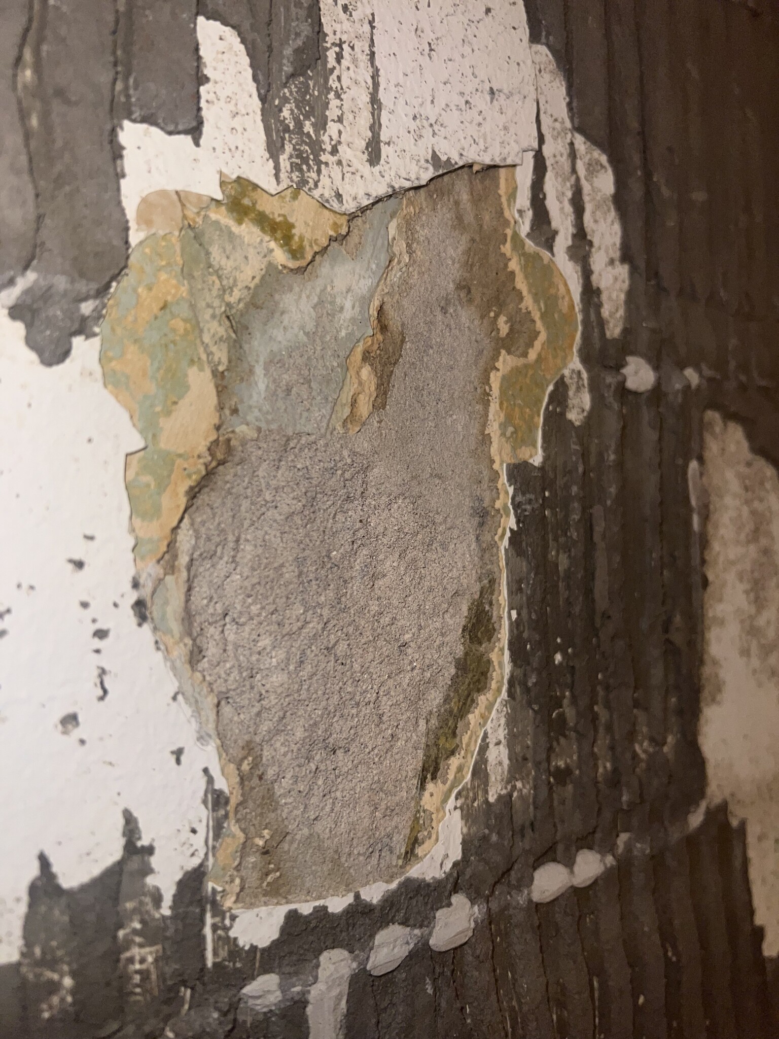

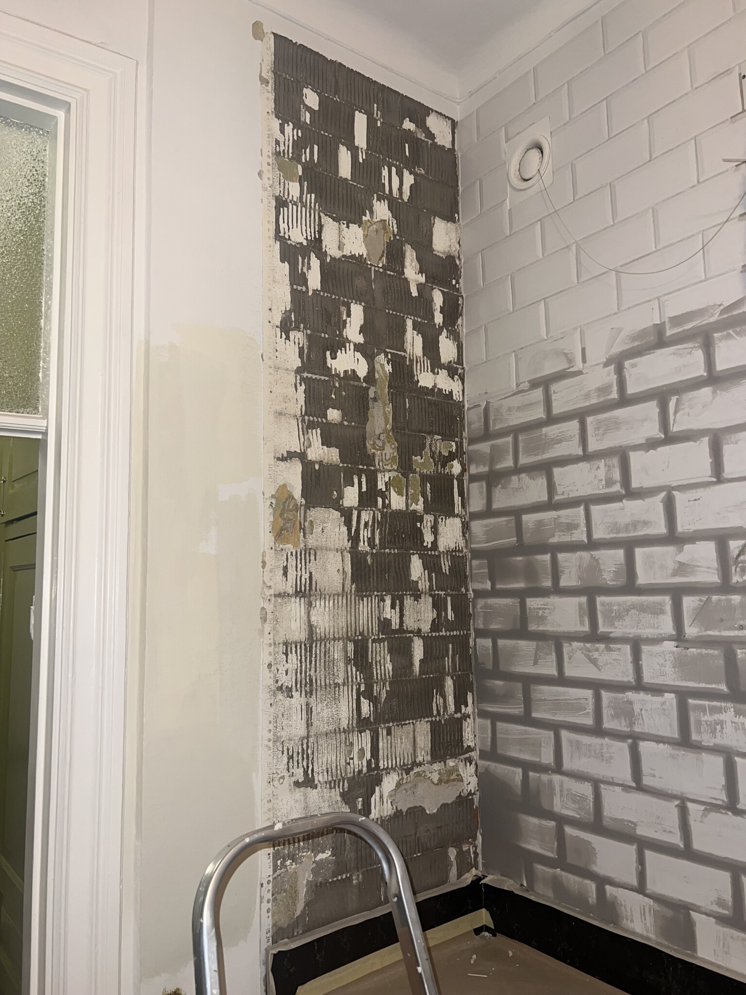

Bor i hus byggt i början av 1900-tal. Nu fick vi för oss att ta hit hantverkare att knacka ner kaklet i i delar av köket. Kaklet är satt för ca 15 år sedan, så vi uteslöt risk för asbest etc. Men när vi kom hem nu ser vi att delar av väggen hängt med vid rivning och att det finns lager av en himla massa olika material bakom, som hängt med. Så börjar tankarna om gammal puts med asbest, tapet, tapetlim, färg etc etc. Iom kök och vid spis.
Ytterligare bilder visar de olika lagren. Vet att man inte kan säga något utan att testa, men vad tror ni? Är det något av materialen där som bör väcka misstanke?

Rent spontant skulle jag säga nej till asbest.
Men även om, så sitter det ju fast och är ofarligt om du inte börjar röja runt och slipa så det dammar.
Osannolikt att där är asbest. Ser ut som det är olika lager av puts och färg. Puts brukar inte innehålla asbest.

Vill påstå att de inte är någon asbest i detta , va ska upp på väggen nu ?
Tänker det med. Men om det nu skulle finnas i något av lagren, ex i någon tapet/klister, eller att det finns i något av putsen. Är mängden dömd av bild ens värd att värd att väcka oro kring?
Tack för svar! Det är rivet och damm + grus/bitar ligger lite här och var. Så finns det någonstans där är det absolut frigjort.
Den ska putsas upp och målas, den del som inte är riven ska putsas ovanpå kakel. Lite tveksam till det men hantverkare lovade bra resultat.
Nu när jag börjat asbest spåna är jag glad att inte hela kaklet ska ner.

Sprayflaska, vattendimma binder dammet, sopa upp försiktigt, problemet löst.
Allt byggdamm är "farligt" så undvika att andas in är lösningen.
Inte allt är asbest...normala försiktighetsåtgärder mot damm är det enda man behöver.

Någon mer som har någon tanke utifrån bilderna?
Jag skulle släppa tanken om asbest helt.......det är som sagt bara synlig vanlig puts och tapet.
Tack för svar! Om någon har några fler utlåtanden hade det uppskattats mycket.
Nu säger föreningen att köket renoverats på 60-talet, men det har ju renoverats flera gånger efter det. Därav lite oro kring om de bakre lagren kan innehålla asbest. Hantverkaren verkar inte så kunnig kring ämnet. Föreningen säger att det KAN finnas i äldre lager i huset vilket det alltid kan i äldre hus.
Hur vanligt var det att man blandade asbest i väggputsen bredvid en spis? Finns det något på bilderna som ser ut som gammal kakelfix?
BirgitS
Man brukade inte ha asbest i puts, tapet eller tapetlim (osannolikt dessutom att någon har haft tapet precis vid spisen). Det är ju inte fråga om en vedspis som blir het.
Omöjligt att se på en bild om där skulle kunna finnas några rester av fix från 60-talet.

Säg att det finns lite rester kvar som åkte med någon platta som knackades ner nu, är det något jag bör ta hit en sanerade för? Eller är mängden i så fall såpass liten att den är obetydlig?
