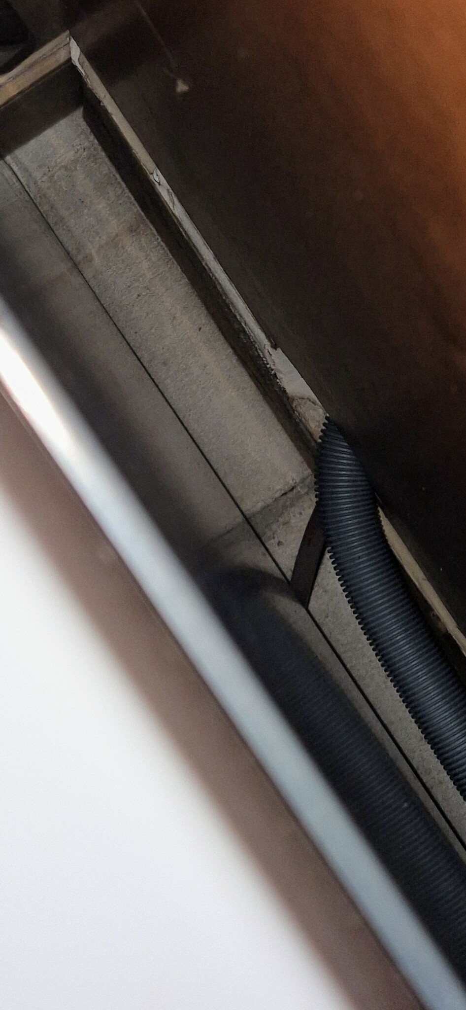

Jag har någon form av släta, ljusgråa betong/cementblock uppmurade bakom 2 st vitvaror mot yttervägg i köket. Ungefär 25cm höga, kan inte se hur lång dom är och vet inte vad blocken egentligen heter.
Jag började fundera om det användes asbest i sådana block eller murbruket och om det är någon fara då dom inte bearbetas utan bara är där. Är mest fundersam över ett av skåpen där man öppnar och stänger ganska ofta.
Lägenhet byggd 1955.

Ja de är stor trolighet att det är asbest i dem , skall du ta ner dem ?
Nej, jag började fundera om jag skulle ha målat blocken. Om det håller, vill inte att färgen börjar lossna och det måste skrapas av och riskera att det river upp material.
Eller är det någon fara att ha blocken öppet sådär då man inte kommer åt att röra dom? Eller dammar det ändå?

Måla inte , och den dagen du ska göra något med dem så spruta vatten på de och ta hammare , minimerar att de blir massa damm då , använd lämpligt skydd
Jag ska förhoppningsvis aldrig behöva röra blocken. Tänkte bara om det är dåligt att det är öppet. Men är det inte risk att damm ändå sprids då det är öppet sådär? Hus kan ju röra sig och spricka.
