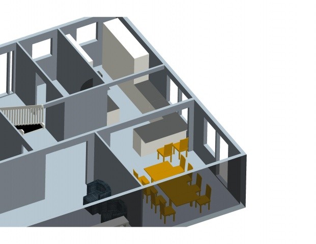

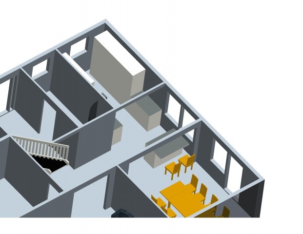

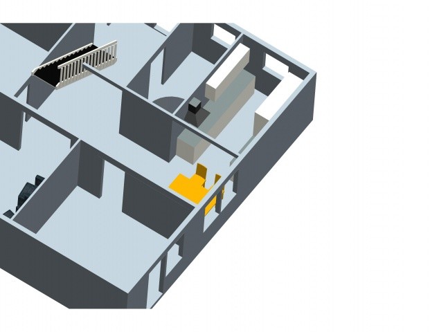

Vill förstora vårt arbetskök och matplats. Köket känns för litet och ofunktionellt samt matplatsen är för liten när vi är fler än fem kring bordet.
Funderar på att slå ut en vägg men kommer inte på någon bättre planlösning än de två alternativen som visas på bilderna. Är bara på idé-stadiet därav de simpla cad-bilderna. Någon som kan tycka till?
Känns köket för stort om man slår ut väggen, total längd blir ca 9,5 m? Sabbar man huset genom att offra ett av rummen på 15 kvm. Totalt är huset 168kvm.
Tre sovrum för familjen finns på övervåningen samt ett stort badrum. Nere får vi fortfarande kvar vardagsrum samt ett extra sovrum 14kvm (samt ett badrum och tvättstuga).
Tacksam för tips!
Den första bilden är före, den andra bilden är med ett L-kök och den tredje med en ö.
/Micke m. fam.

Det uppenbara utifrån bilderna är att istället slå ut den vägg som spisen står emot, men jag antar att det är badrum på andra sidan?
En annan idé är att omdisponera så att du får ett L-kök, möjligen också med en ö, i det utrymmet där matbordet står i den nya bilderna, och att matbordet står ungefär där står idag, mot fönstren. Det gamla köket kan bli ett större badrum, ett sovrum, ett skafferi, en extra toalett, ett arbetsrum, en kombination av dessa eller något annat
Ytterliggare ett lite mer avancerat alternativ är att sätta ett L-kök som jag föreslog, och att använda det gamla köket till toa/bad, men att flytta in den väggen som vätter mot det nya köket en bit för att få ett större utrymme för matbordet mot fönstren.
Hur blir det om ni bygger om det gamla köket till sovrum och använder det som ser ut som en hall + sovrummet där ni har ställt matplatsen till kök? Då får ni ett ganska stort rum till köket och blir ändå inte av med ett sovrum. I så fall är nog också ett L-kök + rejäl matplats en bra lösning.
Tack för era kreativa svar! Det enda jobbiga är ju egentligen att avloppet är ingjutet i plattan och måste flyttas om man nu flyttar ut diskbänken m.m. från "arbetsköket" till det andra rummet.
Får nog fundera lite på detta ett tag men då tiden är av betydelse så kanske man får nöja sig med en liten kompromiss.
Mycket riktigt så är det ett badrum på andra sidan väggen, dessutom nytt så det får stå några år till. Då det gjordes så hade inte frugan börjat tänka på köket ännu.

Ja, som du märker nu är det mycket viktigt att tänka igenom hela planlösningen innan man börjar med ett rumSippan7 skrev:Tack för era kreativa svar! Det enda jobbiga är ju egentligen att avloppet är ingjutet i plattan och måste flyttas om man nu flyttar ut diskbänken m.m. från "arbetsköket" till det andra rummet.
/Micke
Det man ska tänka på är "arbetstriangeln" i köket, avstånden mellan diskho, spis och kyl/frys. Samtidigt vill man gärna ha kylen nära matbordet, så man lätt kan flytta ut och in saker till och från bordet vi varje måltid. Med L-varianten blir det långt mellan kyl och matbord, kan bli jobbigt vid frukost t.ex. Kanske L-köket med en omplacering av kyl/frys.
