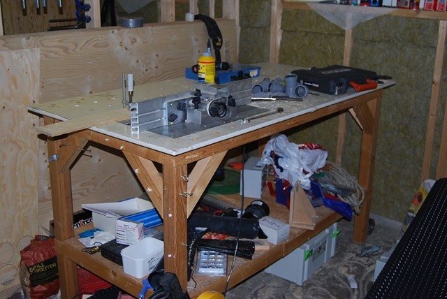

Personligen tycker jag att MFT är för lågt. 97 cm är bra arbetshöjd för mig. Jag byggde ett eget arbetsbord med hål som på MFT, rätt höjd och storlek och en näve Festooltvingar som passar i hålen.
Jag postar en bild någon gång när jag hittar laddaren till kameran.

Jag har till och med skaffat en ny kamera, så nu kan jag fotografera bordet. Jag skall försöka att hinna under veckan.

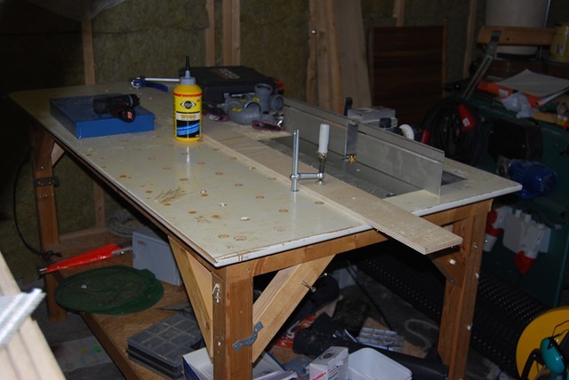

Fast det som är så smutt med MFT'n är ju bla hålen i bordet som festo tvingarna passar fint i. Och profilerna som också saker enkelt kan fästas i. Nu då jag hållit på med mina ledstänger har MFT'n varit en absolut nödvändighet för att praktiskt och enkelt kunna fästa en ledstång för bearbetning utan att bordet antingen tippar eller att fastsättningen kräver en massa speciallösningar.
Skulle nu inte kunna klara mig utan ett MFT då det är så himla praktiskt, värt varenda sekin. Efter inköpet av MFT'n så tog det inte länge innan jag sålde min Wolfcraft till min kompis. En wolfcraft som funkat kanonbra förutom att det är bra mycket ostadigare än ett MFT bord.
Om jag skulle skaffa ett till bord så skulle jag antingen köpa ett till MFT eller försöka göra en ram för en skiva. Jag har ett LR-SYS kit och det gör det busenkelt att tillverka en MFT skiva med hålen perfekt placerade.
Här kommer några bilder. Skivan är av 16 mm MDF med 20 mm hål för tvingarna.

Jag byggde på mitt MFT med extraben till 96 cm.

Ha, precis vad jag funderar på mattias! Hur är att ha fräsmodulen separat från CMS-benen?
Har funderat på att göra som du med en CMS-modul! Är det där den äldre varianten utan lyft eller?
