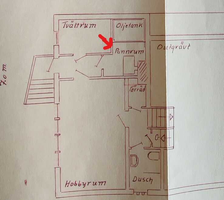

Håller på att byta ut husets 40-åriga pelletspanna till bergvärme och vill nu dubbla ytan i tvättstugan och ta bort det äldre brandskyddade pannrummet.
Min killgissning är att väggen i fråga är av lättbetong och inte verkar förankrad mer än murbruk och puts, detta då det går att banka upp rätt ordentliga hål med vanlig hammare och skruvmejsel (professionell bedömning ^^).
Huset i övrigt är betongväggar, gjuten grund, ca 35cm bjälklag i betong + armering mellan källare + första våning.
Väggen i källaren som ska bort markeras med röd pil, ritningen stämmer inte riktigt då vägg/dörr fortsätter ned till väggen mot hobbyrum. Korridor mellan tvättrum/hobbyrum finns ej.
Handritad planritning av hus, med rum som tvättrum, oljetank, och hobbyrum, markerad punkt med röd pil.

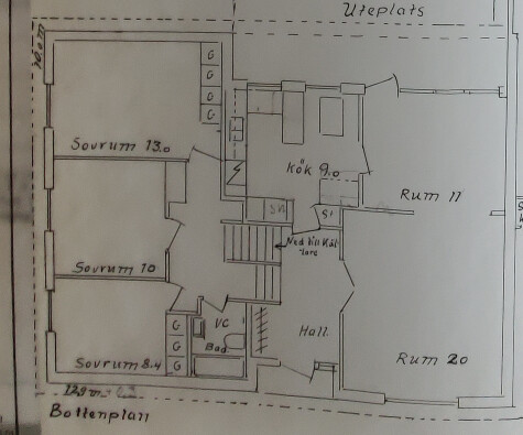

Övervåning:
Ritad planlösning av en bostad med sovrum, kök, badrum och vardagsrum. Märkt "Bottenplan".

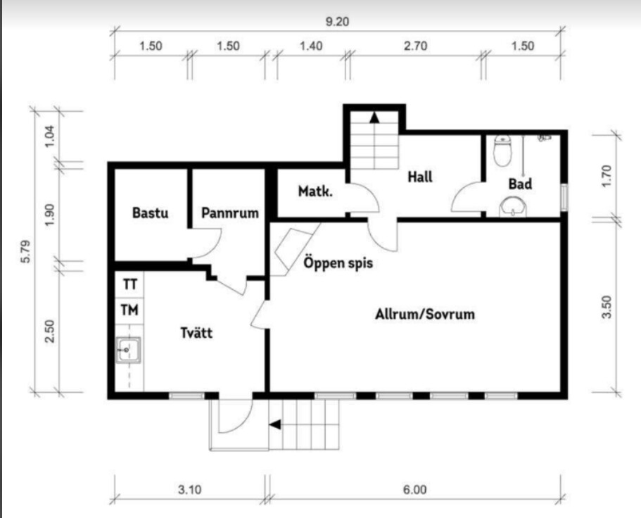

Modernare ritning från prospektet:
Planlösning av en bostad med bastu, pannrum, tvätt, öppen spis, hall, badrum och sov/allrum.

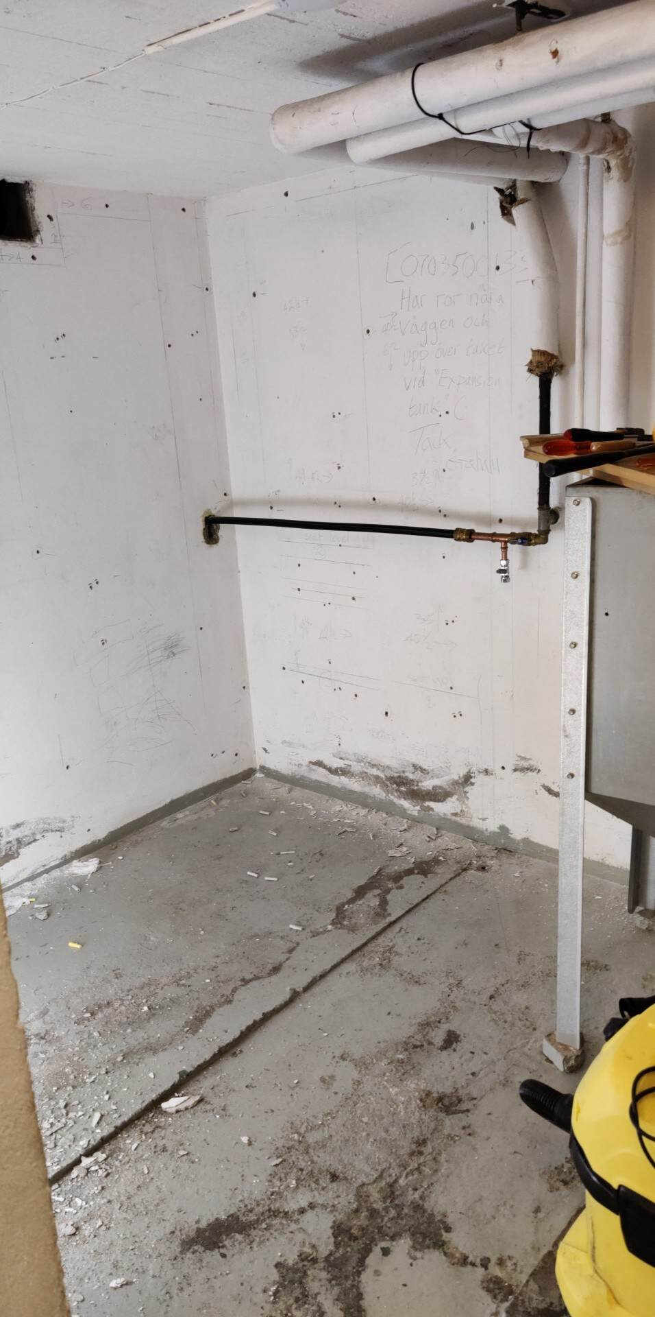

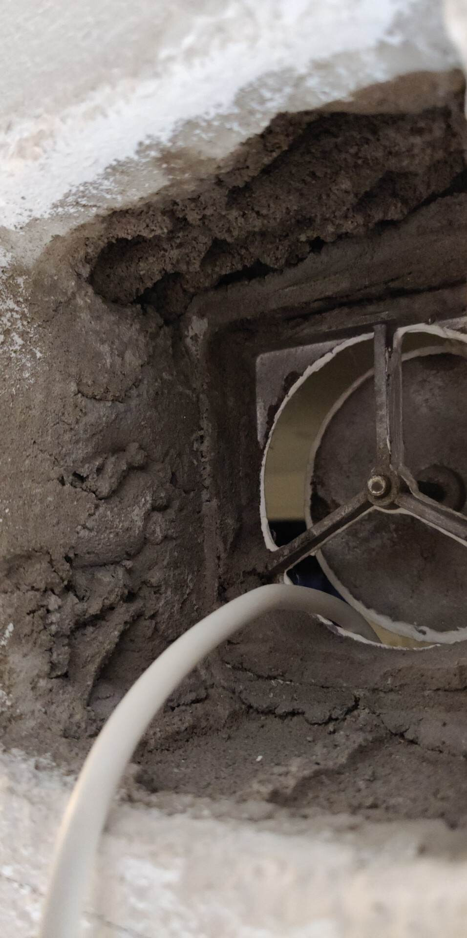

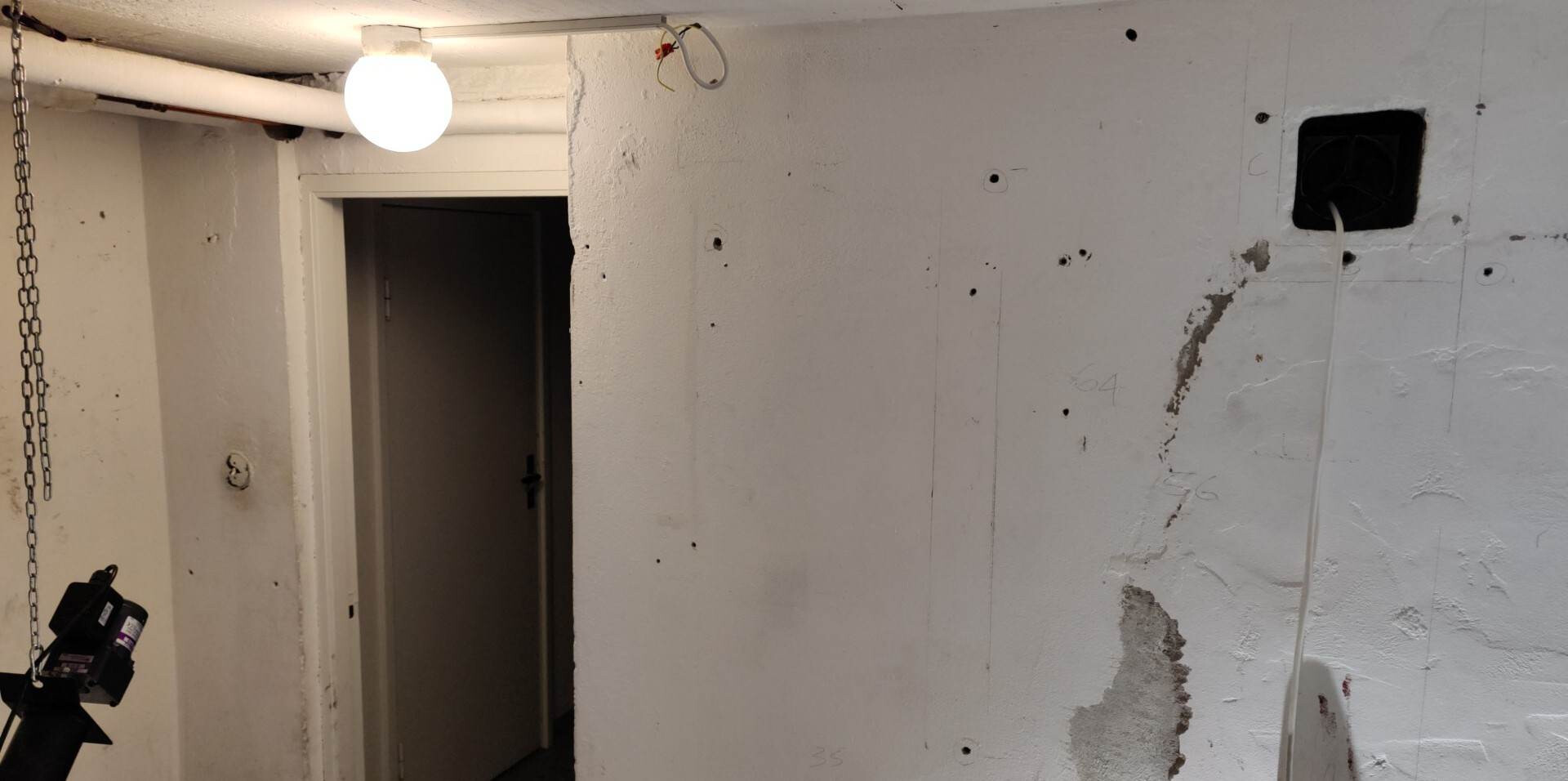

Bilder på väggen ifråga:
Ventilationshål med damm och smuts, övergiven fläkt, ingrodd, förfall, behöver renovering eller utbyte.
Skadad vit vägg, rör, en dörr, och en hängande kedja i en källarlokal.
Renoveringsprojekt, rör på vägg, skrivning, dammigt golv, oinrett utrymme, arbetsplats, verktyg synligt.
