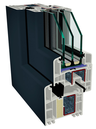

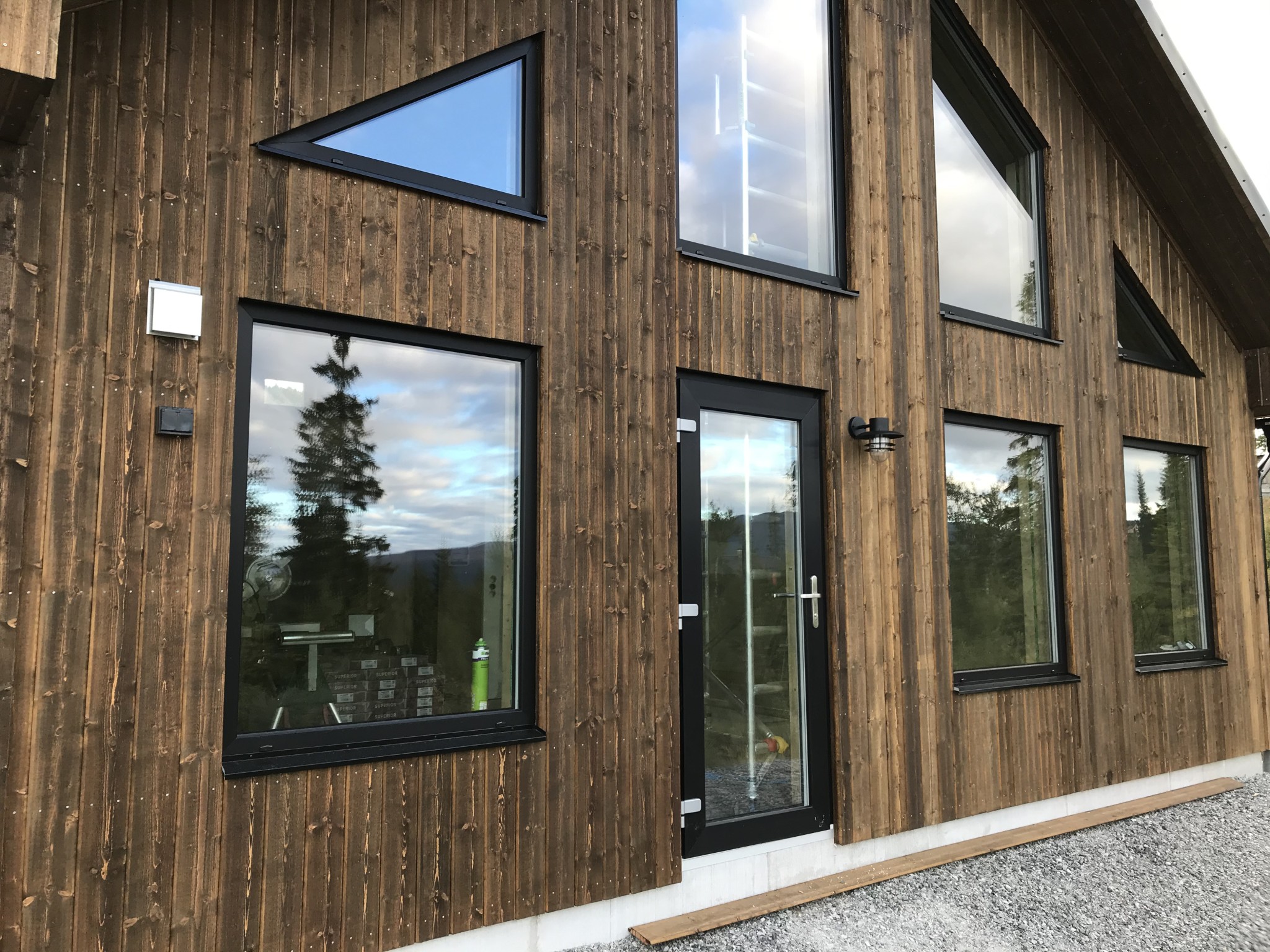

Jag valde PVC i ett nybyggt fritidshus. Det som fällde avgörandet var prisbilden och isoleringen. Jag lyckades inte hitta några trä/alu-fönster som hade lika bra isoleringsklass.

Tack för informationen! Det blev verkligen ett fint resultat också
