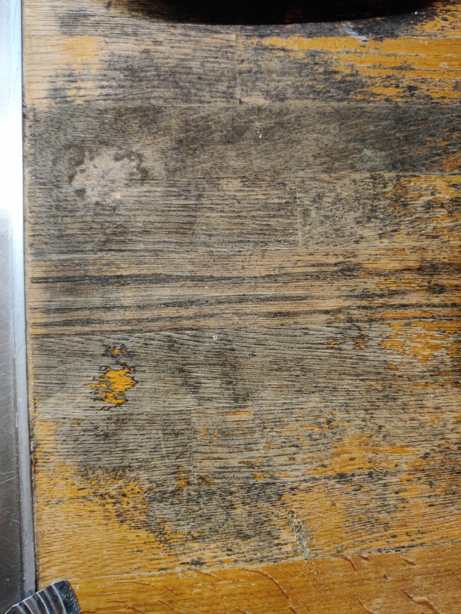

Såhär ser våran köksbänk ut. Det har liksom kommit vatten på träskivan från diskhon när vi diskat. Så nu undrar jag, är detta svartmögel eller bara fukt från vattnet. Vad behöver vi göra åt detta !?

Ser bara ut att ha mörknat av vattenskada. Börja med att slipa hela skivan, har du tur så sitter det inte så djupt. Går det mörkare djupare så kan du bleka med t.ex. oxalsyra. Behandla sedan med någon hårdvaxolja t.ex. Osmo den tål vatten bättre än olja och lack.

Okey. Tack så mycket för hjälpen
