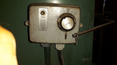

Håller på att felsöka då kranvattnet först är varmt men efter 20 sekunder blir det kallt. Väntar man 1 minut innan man vrider på kranen igen så händer samma sak..
Denna är kopplad in i pelletsbrännaren (stången som är på höger sida sitter inte fast).
Är detta en termostat? Kan det vara den som är problemet med varmvattnet?

En termostat är det men inte av den typen som skulle kunna ligga bakom ditt problem. Den på bilden kan styra tex brännare eller elpatroner och det ger ingen reaktion inom minuter. Du får söka i rörmokeriet det brukar finnas termostater där också.
Ditt fel är rörmokerirelaterat, inte elektriskt. Tex felaktig blandningsventil, genomläck i någon blandare, något sönderrostat i varmvattenberedaren eller liknande.
