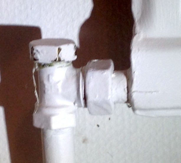

Har ett element som är kallt. Det är luftat och jag har motionerat reglerventilen. Misstänker att returventilen är för strypt, men när jag lättar på 'locket' så flödar det vatten, inte bara några droppar... Lockets gäng är tätat med lin...
Är det en returventil eller bara en T-koppling undrar jag nu. Tyvärr är det målat så det är svårt att tyda en ev märkning.
Vad säger ni? Är det en ventil och är det då normalt att det rinner vatten redan innan man gängat av locket.
Tack, bra tips!
Ja, troligen har ingen rört denna sedan installationen på 60-talet... Så käglan kanske har fastnat... Det märker jag när jag provar att demontera igen...
Borde jag ha ngn reservdel hemma för säkerhets skull? Lin och gängtejp finns, men nått annat?
