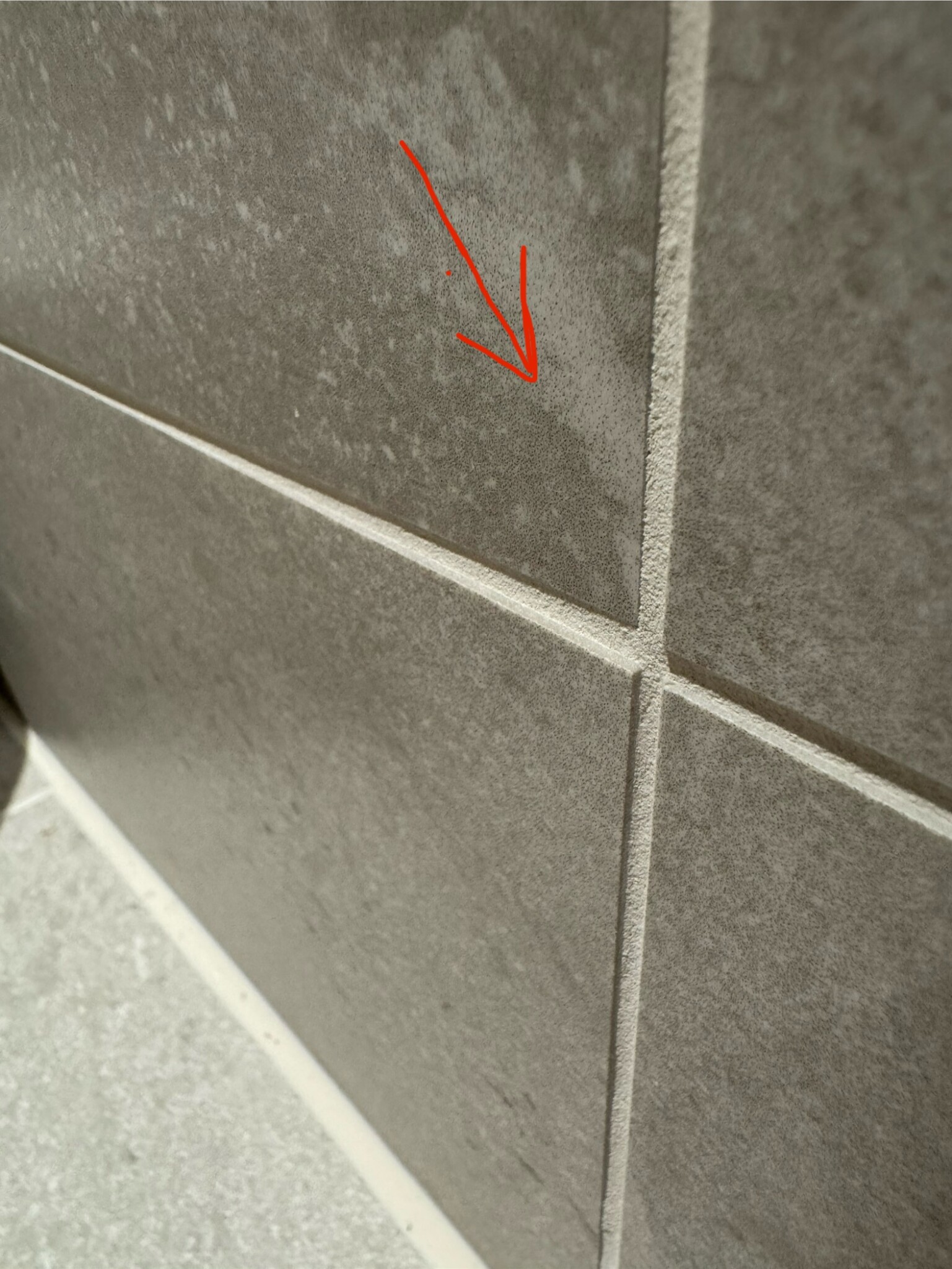

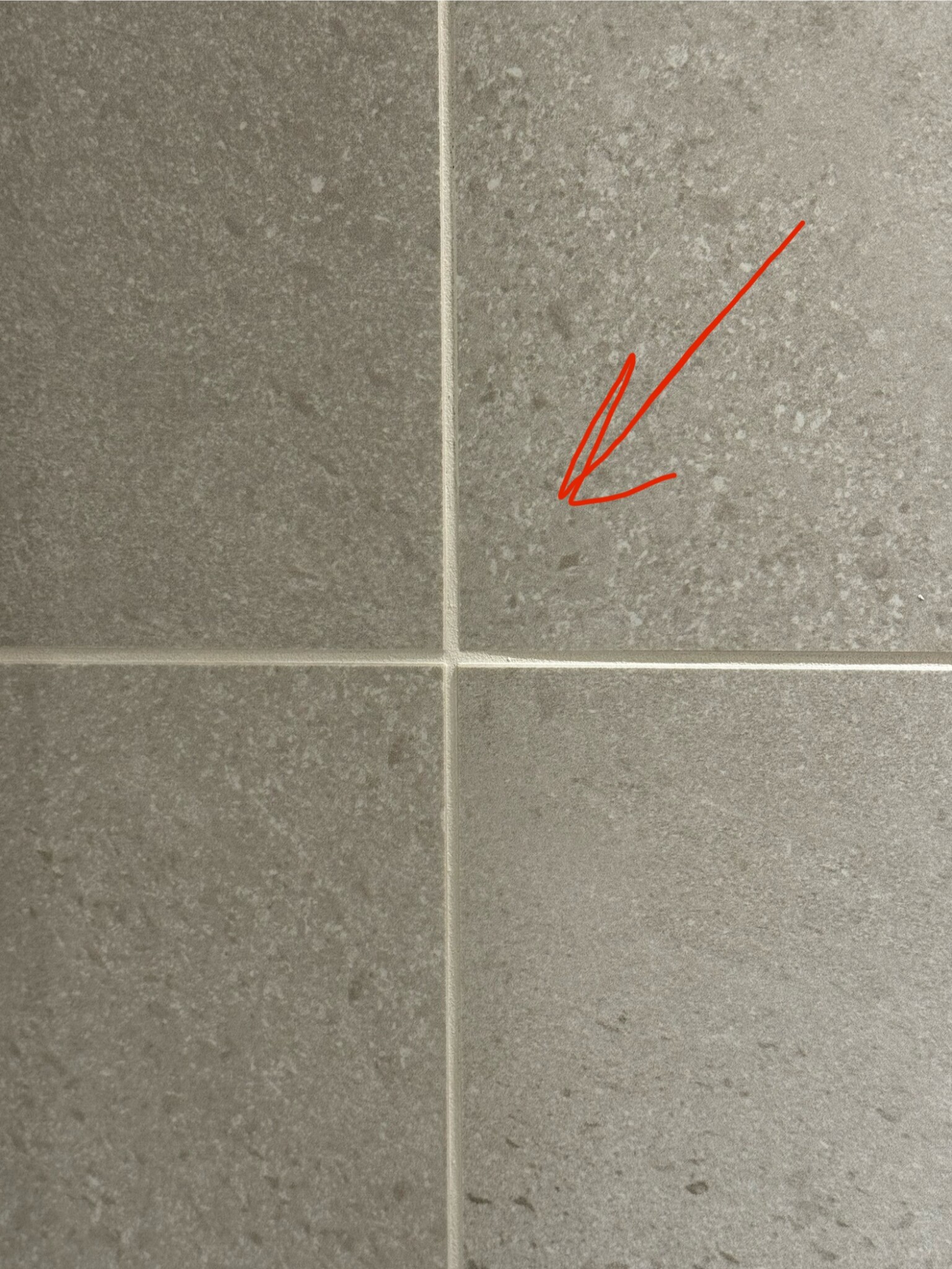

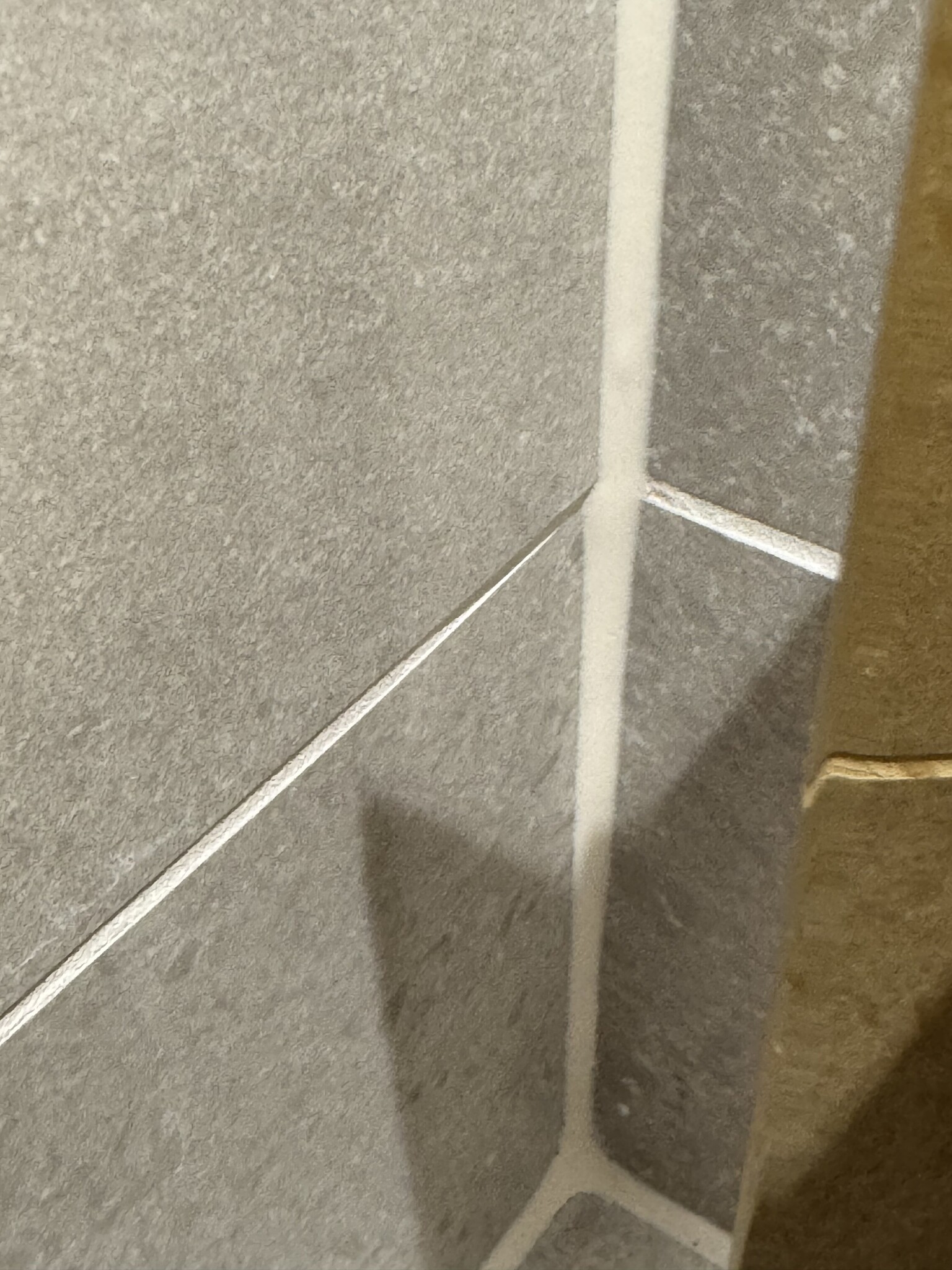

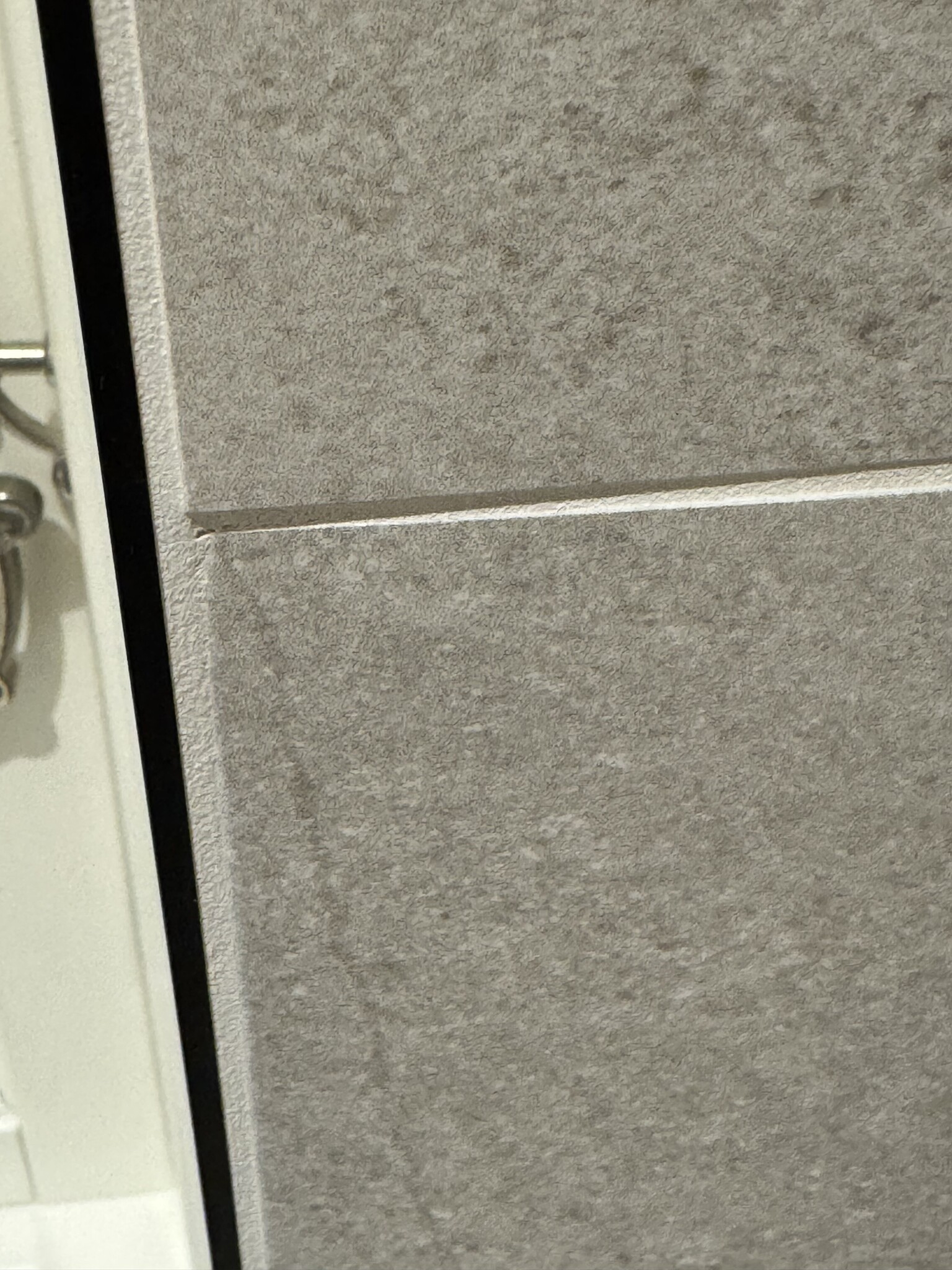

Har precis gjort om badrummet och är jättenöjd så det är inget jag kommer bråka med hantverkarna om, men jag upptäckte att ungefär var tredje kakelplatta (60*30) är lite konkav i ena hörnet vilket ger lite intryck av att de sitter skevt. Resten av plattan ser rak ut och det är en tydlig böj på sista 2-3cm av hörnet så jag tror inte det är något fel på monteringen.
Så jag undrar mest om det är rimligt att det är så (kanske blir så när det är så stora plattor och sorten jag köpte) eller om jag haft otur med kakelplattorna jag fick av butiken.. 🫠 Hade ni sagt till butiken? Ser ju mer levande ut om man ska se det positivt..
Vad jag har förstått så är "skevheten" kopplad med kvaliteten på kaklet. Sen så är det nog väldigt vanlig att det är skevt till olika grad. Det är ingen tillfällighet varför större plattor inte läggs halv över halv (ser inte klokt ut ifall plattorna är skeva). Jag är dock ingen plattsättare så det är fritt fram och rätta mig för dom som vet 😉.F Fannt skrev:Har precis gjort om badrummet och är jättenöjd så det är inget jag kommer bråka med hantverkarna om, men jag upptäckte att ungefär var tredje kakelplatta (60*30) är lite konkav i ena hörnet vilket ger lite intryck av att de sitter skevt. Resten av plattan ser rak ut och det är en tydlig böj på sista 2-3cm av hörnet så jag tror inte det är något fel på monteringen.
