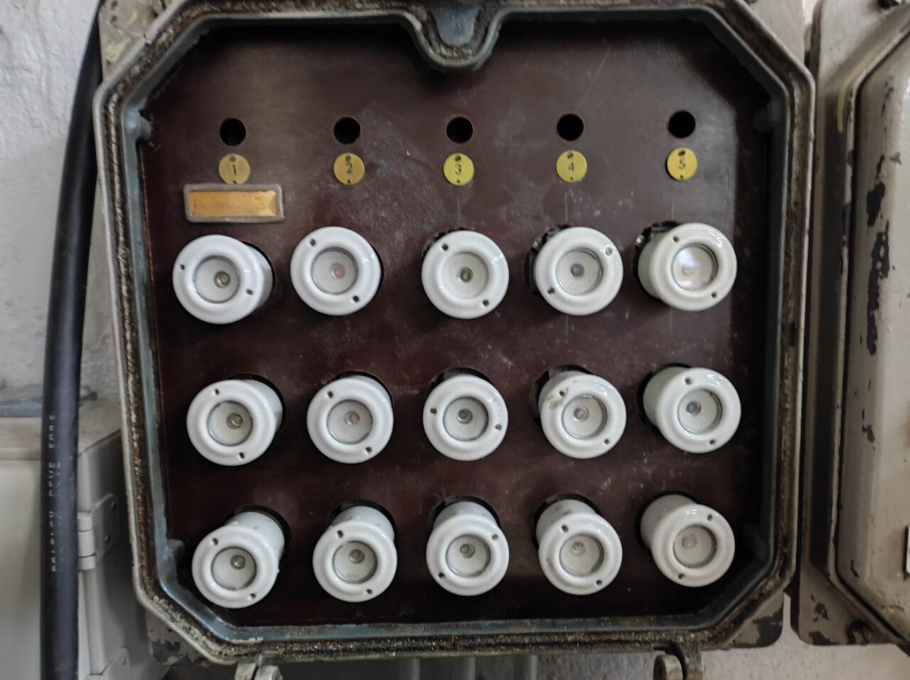

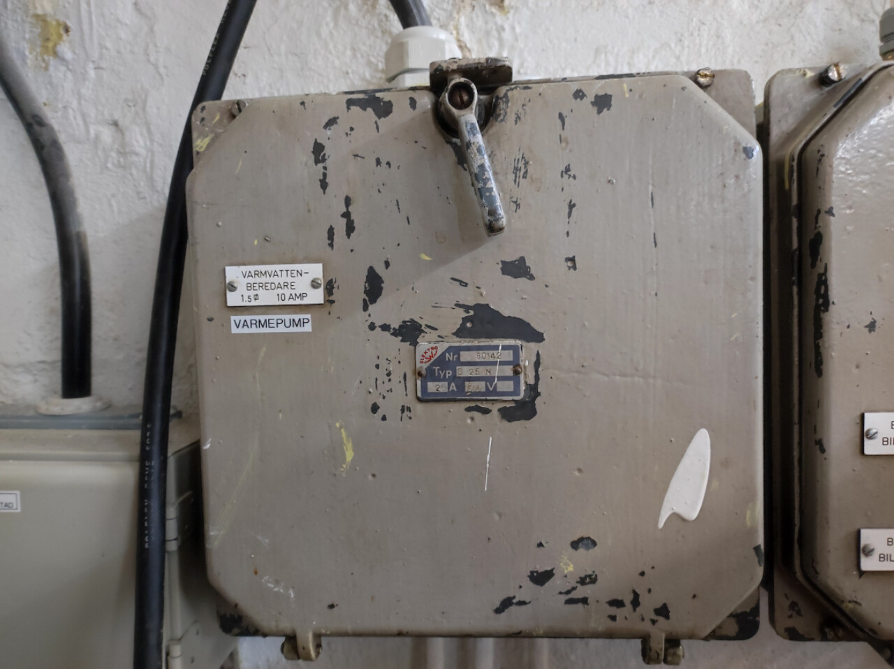

Är det max 25A som gäller i en sådan här?
Vilket känns rimligt med tanke på skylten. Men det kanske bara är vad som sitter i den just nu.

Märkningen visar att du har element med gänga DII dvs max 25 A för grupperna i den.
Får man sätta 35A i det skåpet?
Förstår att man måste byta passdelen.

Passdelen räcker inte. Säkringar över 25A är fysiskt större. Typ III?
Edit: Och över 63A eller något liknande är det väl knivsäkringar.

Man måste även byta säkringshållare till en större.
Vet inte vilken typ.
Är en värmepump som skulle kunna drivas av 35A, men den är nu installerade med 25A.
Tänkte om det är så lätt att man bara kan byta ut säkringar och passdel och säkra upp.
Men är de större rent fysiskt och inte går att få in i det skåpet är det ju lite mer som ska fixas.
Det är 50A säkring som matar detta skåpet, så det borde ju funka så sätt.

35 A går inte använda, hållarna är för små. Storleken du har är GII men för 35 A behöver du storlek GIII

Finns det plats under den, så går det att montera en gänga 3 central under och koppla ihop dom, tänk då på om det är mer som komma in, den ser full ut. Går bra att sätta 25 amp i en gänga 3 central

Det är inte lönt öht att försöka modifiera till gänga DIII i den kapslingen. Som jonaserik skriver kan du säkert hitta någon plats bland dina kapslingar där du kan ansluta en ny låda som tar den storleken.
Panor82
Det är inte platsen som är problemet.
Tänkte om det var en enkel sak att göra utan att behöva bygga om massa.
Stor prisskillnad på att byta lite säkringar och att bytta om.
Men då vet jag läget att det inte funkar.👍
Tänk även på vad det är för kablar.
Hur mkt kan/får man köra i dem ?
