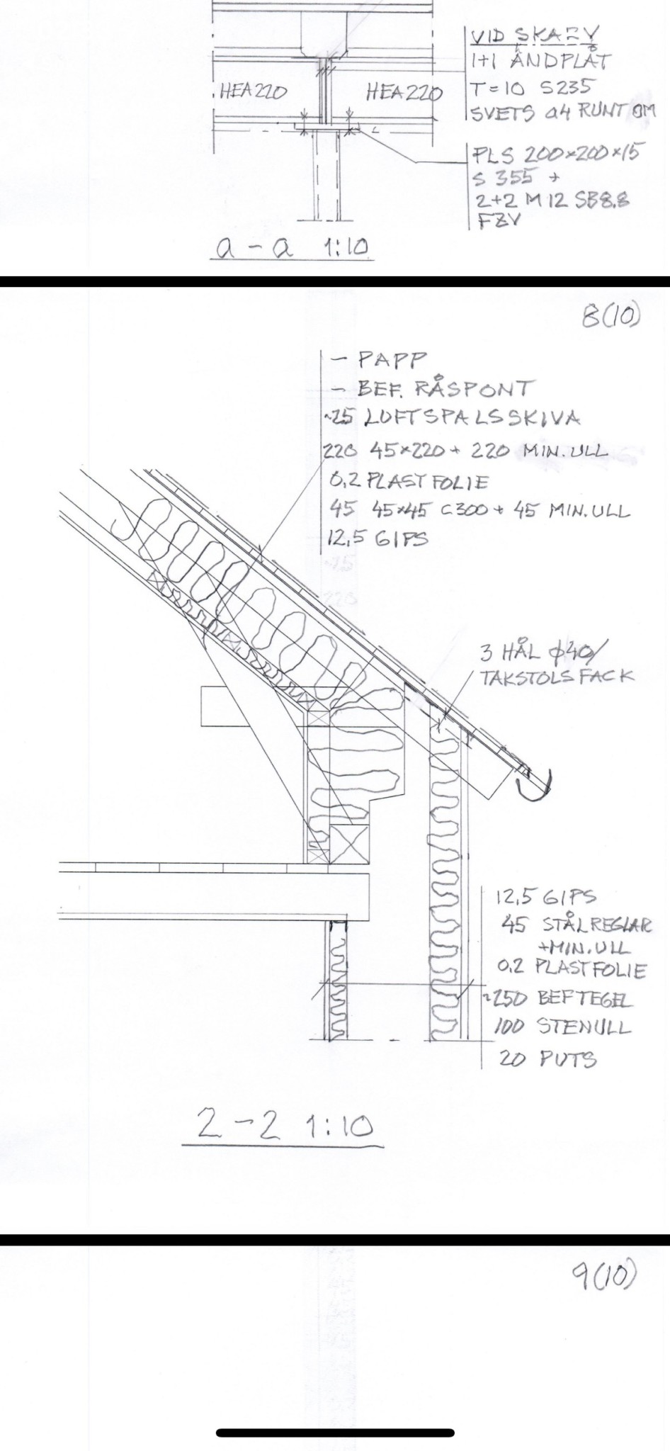

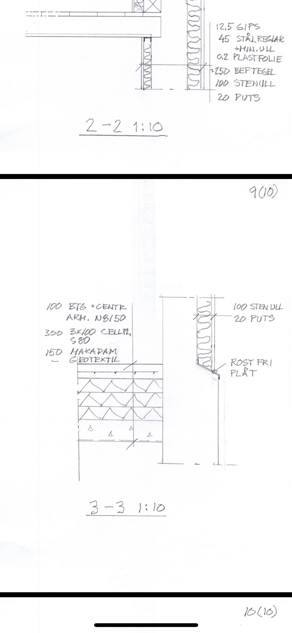

Vi håller på och renoverar ett hus från tidigt 1900 tal. Vi tänkte nu isolera ytterväggar och även innerväggarna.
Kruxet är, eller så är det bara jag som är för stor amatör och inte fattar, men konstruktören som ritat upplägget har inte tagit med någon luftspalt? Varken på insida eller utsida.
Jag pratade med min entreprenör som sa att de skulle sätta 20mm luftspalt på insidan istället.
Är jag helt ute och cyklar här eller ska det inte finnas med en sådan på utsidan?

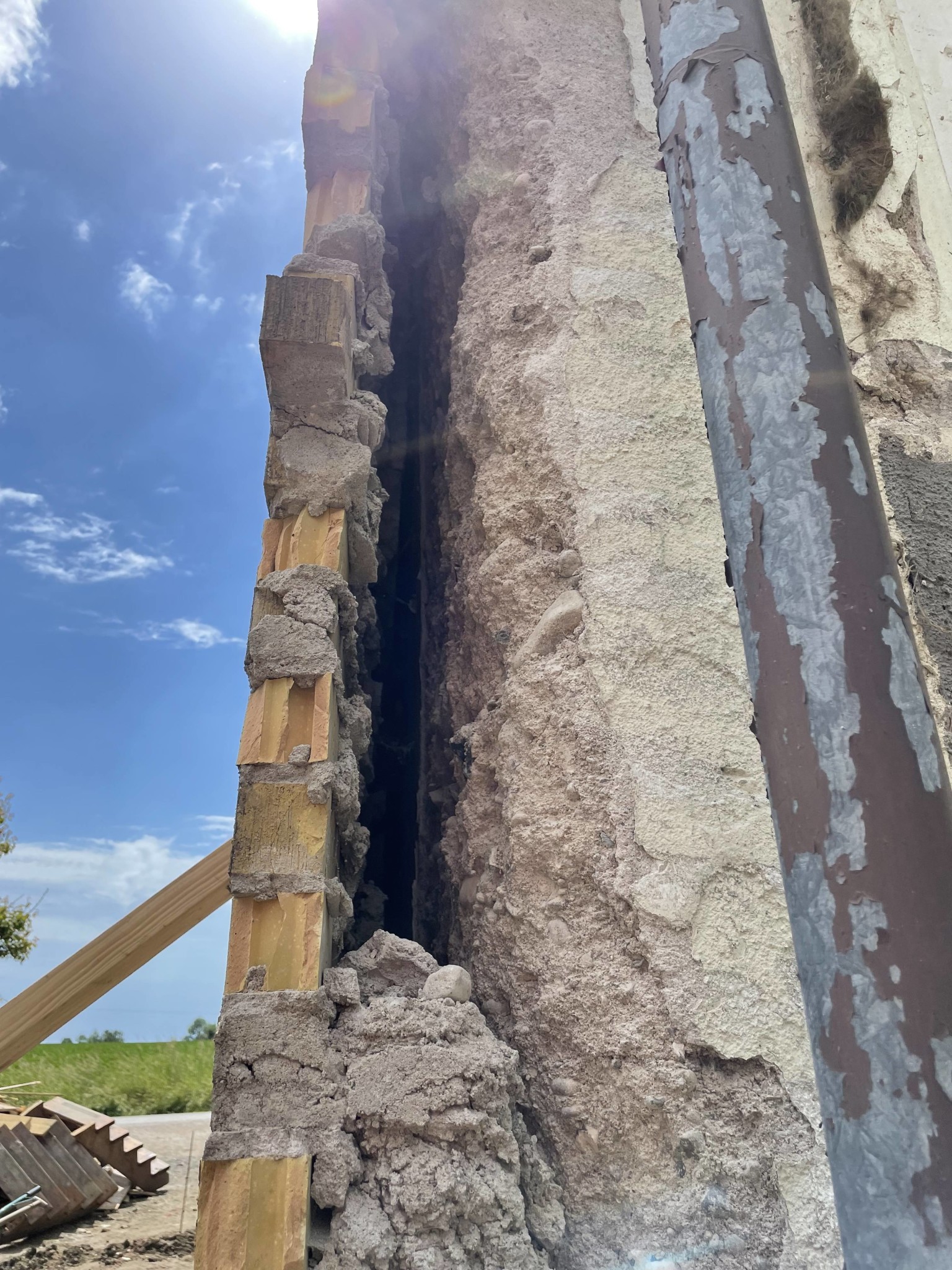

Väggen består av någon gamal sten-cement, lite oklart men bifogar en bild på det och är runt 400mm tjockt. Det gula fasadteglet har åkt ner så behöver inte tänka på det.
