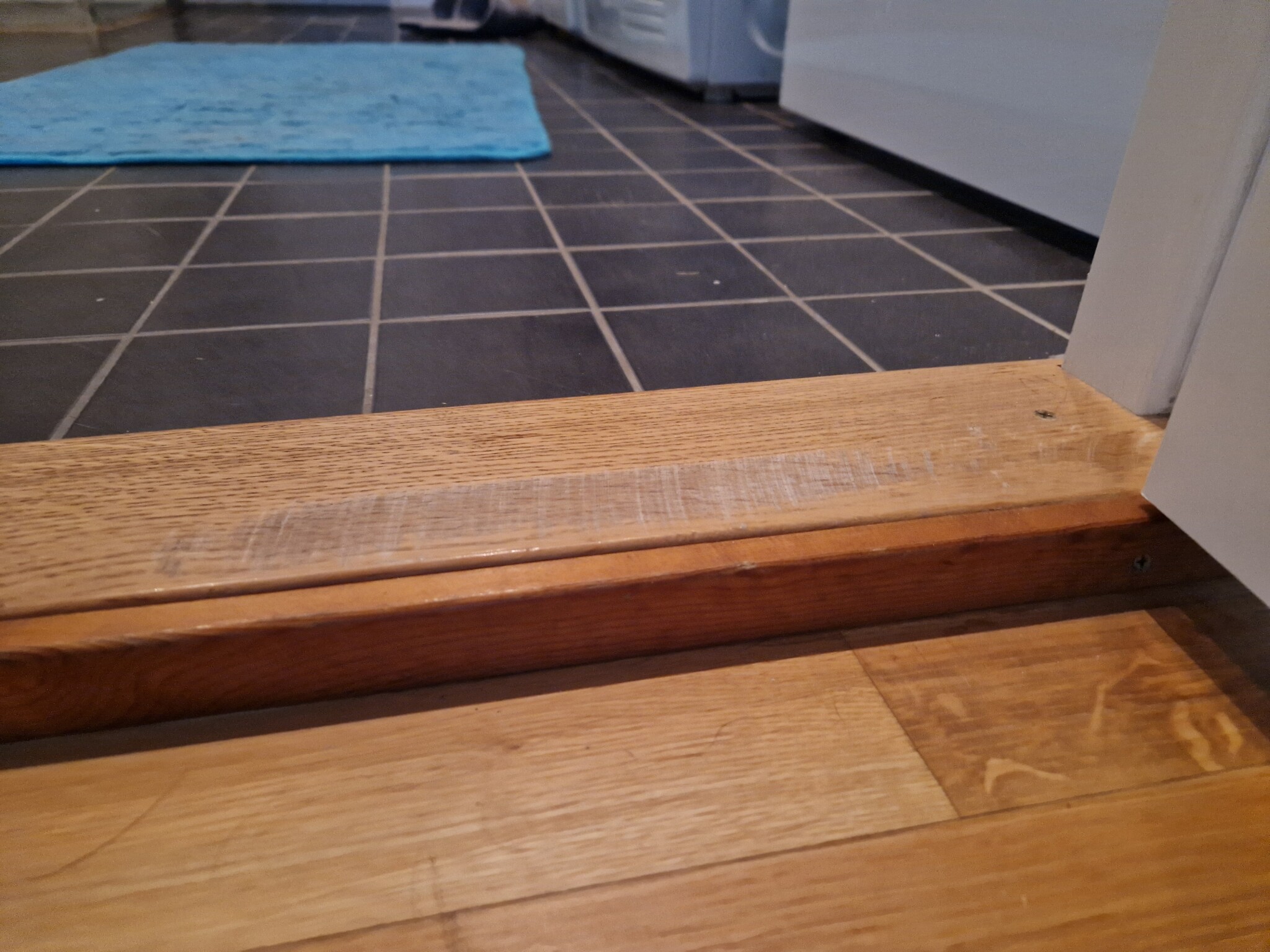

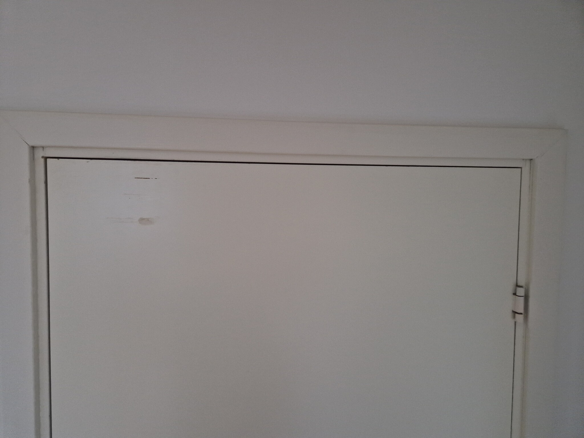

Hej! Vi är nya husägare och behöver hjälp med en badrumsdörr som tar i nere i golvlisten. Vi försökte först justera gångjärnen men trots att vi lyft dörren så mycket det går så tar den fortsatt i. Vår gissning är därför att fukt lyckats ta sig in och gjort att antingen dörren eller listen har svällt och behöver slipas, men hur vet vi vilken vi bör åtgärda och bör man efterbehandla det man slipat på något sätt så att det inte uppstår nya problem? (Som ni kanske märker är vi helt okunniga när det gäller sådant här, men vi vill gärna lära oss). Laddar upp bilder på listen och hur det ser ut nere och uppe när dörren är stängd.
Enklaste är att såga av dörren ned till med en sänksåg med skena om man vill ha det snyggt..
Annars går det med en vanlig cirkelsåg om man inte är så noga med att det flösar lite och inte blir snyggt på båda sidor..
Ektröskeln kan slipas och lackas för att få den fin..
