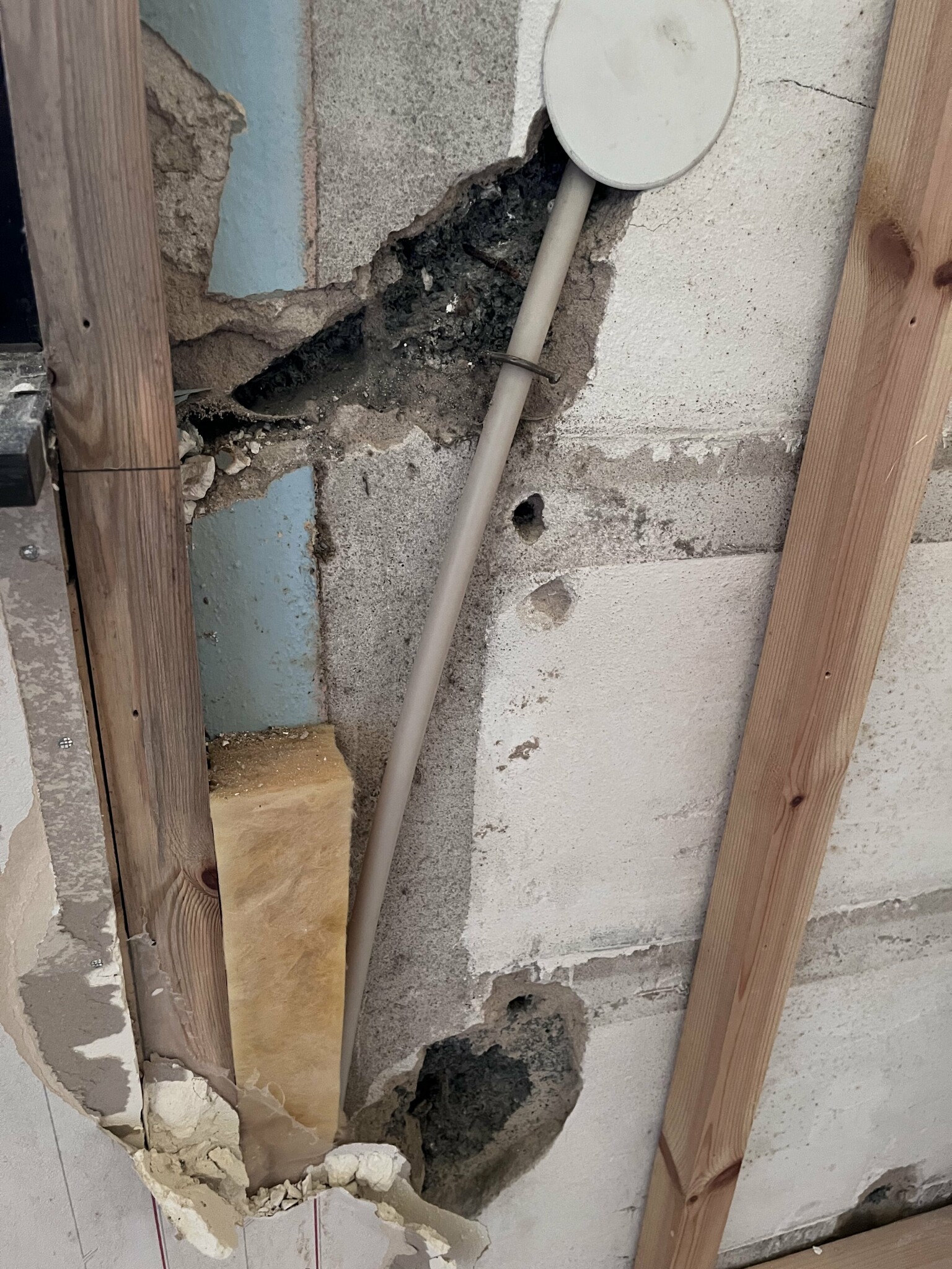

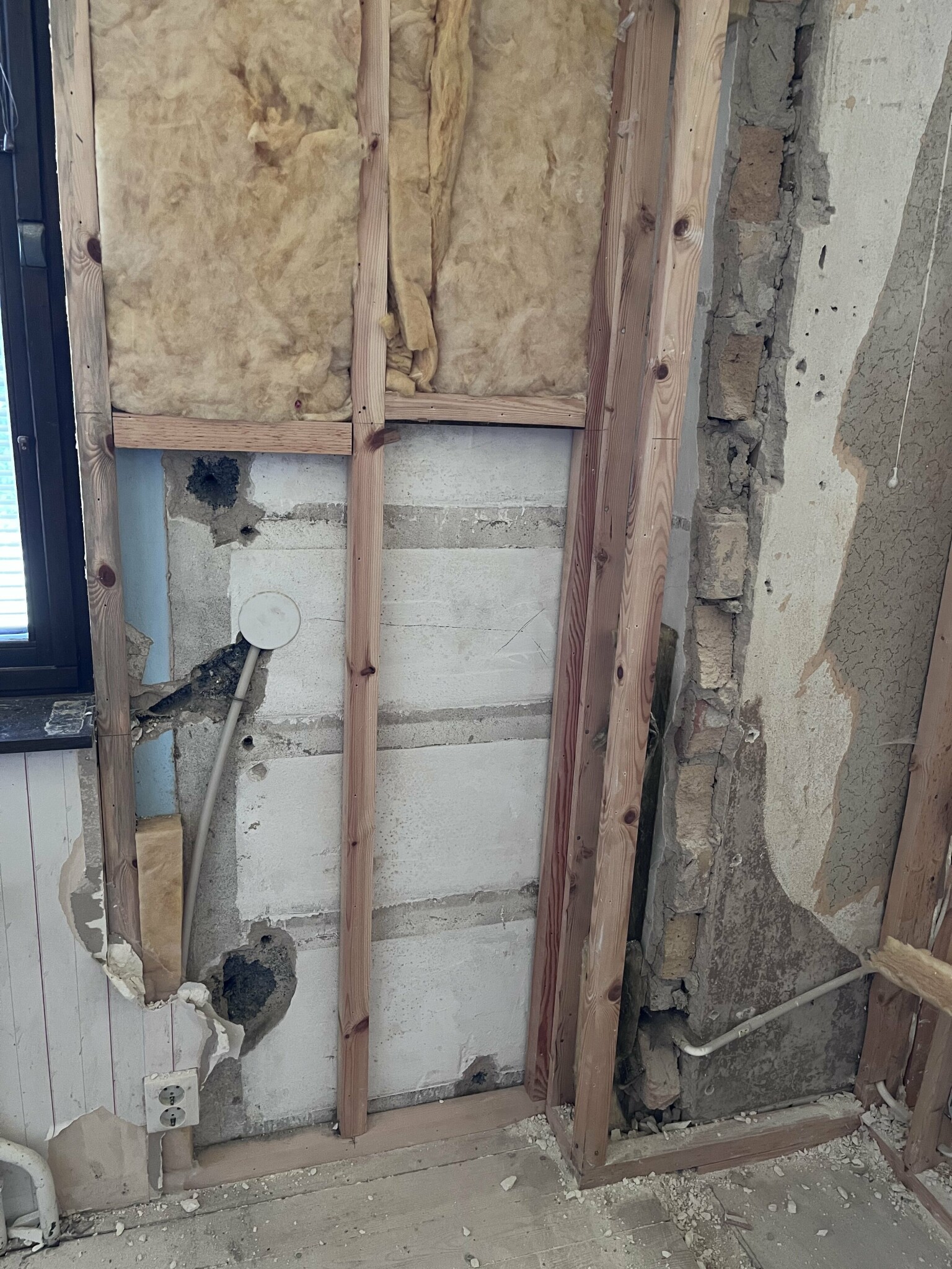

Kan någon se om det är blåbetong i de bifogade bilderna? Om inte, vad är det? Huset har mätts för radon utan utslag men huset var tilläggsisolerat med plast på insidan så kanske det har skyddat?
Tack på förhand

Ser ingen blåbetong.
guggen
Svårt att säga, någon form av lättbetong är det ju, men just färg är ju svårt att fång med kamera då både färg, ljus och betraktarens skärm behöver stämma för att väl representera vad du ser. Min uppfattning var att det jag själv klassade som blåbetong här hemma var lättbetong block som var betydligt mer i nyansen blå. Så om jag var tvungen att gissa hade jag sagt nej det där är inte det. Vill du vara säker försök få tag på en geigermätare.
tommib
Jag är inte ens säker att det är lättbetong där. Det svartgråa längst in ser ut som lecablock eller kanske slaggplatta, den är såpass grov. Ovanpå det skulle jag gissa att det är ett lager puts.
Om du har gjort en (korrekt) radonmätning så kan du ta det lugnt. Det är inte troligt att ett lager plast har skyddat så bra. Däremot är det som vanligt rekommenderat med ett vettigt andningsskydd när man river.
Håller med, ser mer ut som puts på leca... Sen lurar ju att det är målade vita rektanglar på putsen en att tro att det är någon märklig platta... 🙃
Det ”blåa” ser mer ut som målarfärg 🤔

Putsad slaggsten helt klart.
