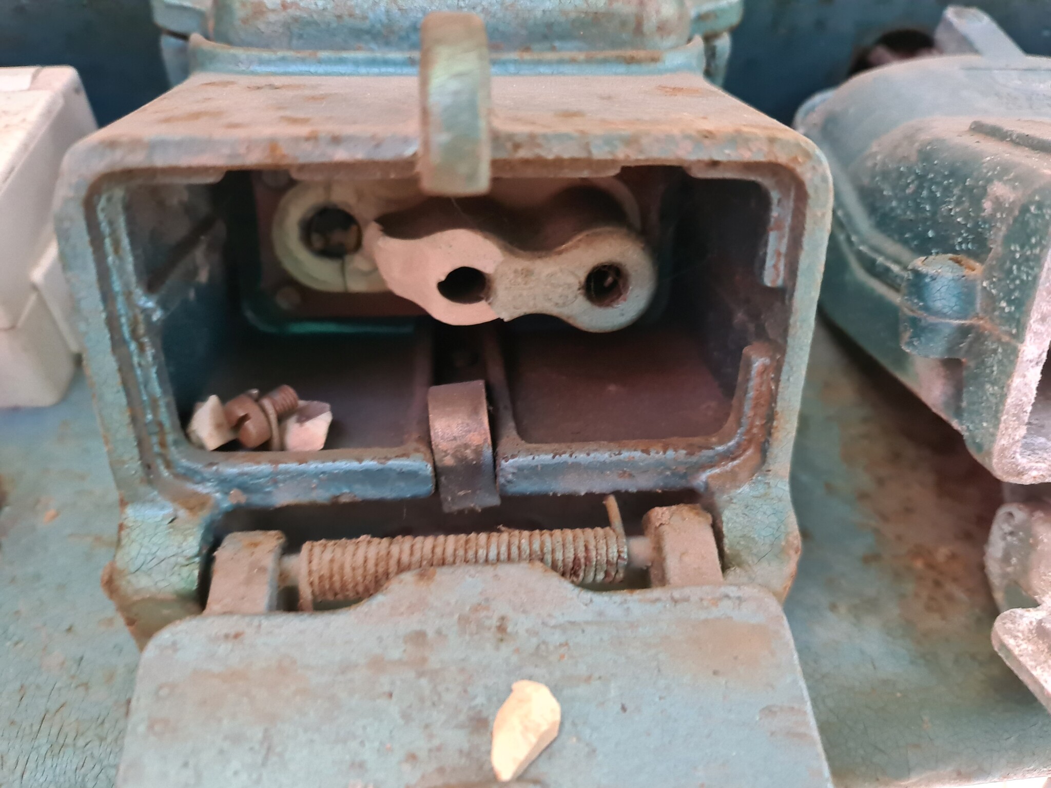

Det är värre än saluförbud, det överlåtelseförbud på dem, av goda skäl därför att de har genererat dödsolyckor.

Detta var mycket intressant, jag har länge stört mig på att bland annat privata aktörer säljer förbjudet material. Men jag har varit under intryck att det inte går att göra något eftersom det då blir en affär emellan två privatpersoner.D dan_norstedt skrev:Det är värre än saluförbud, det överlåtelseförbud på dem, av goda skäl därför att de har genererat dödsolyckor.

Har du möjlighet att hänvisa till vart jag kan hitta detta hade det varit mycket uppskattat.
@KenNo, nu var inte frågan ställd till mig, men så här skriver elsäkerhetsverket om överlåtelser av SEMKO17-don: https://www.elsakerhetsverket.se/fragor-och-svar/arkiv-fragor/semko-17-don-pa-loppmarknad/
