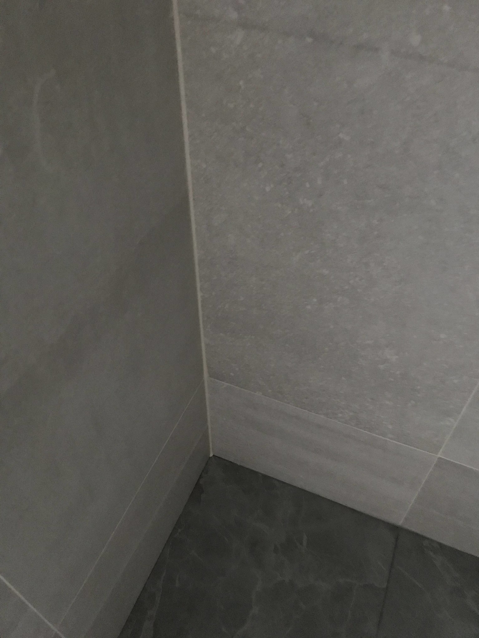

Plattsättaren har satt upp en platta i ett för där en flisa gått ur och lämnar upp till 5mm glipa. Förövrigt väldigt snyggt gjort med 60x60 plattor och 1mm fog. Han menar att det inte kommer synas efter att man har fogat och silikonat hörnet.
Skulle ni accepterat detta eller bytt plattan ?

Eftersom hörnet ska fogas så kommer det ju inte synas. Det kommer inte heller spela någon teknisk roll för badrummet.
Lägger han lite bredare mjukfog kan han klara sig, men det är gränsfall.
Troligen kommer det lysa igenom silikonen. Är det en synlig hörna?
Ska det täckas med fog kommer det behöva bli en väldigt bred sådan är min direkta känsla. Jag hade inte brytt mig men vissa är inte lika förlåtande som jag.
Det är en synlig hörna, kommer vara bredvid handfatet, men både fog och silikon är samma färg som plattan. Har tyvärr ingen platta att byta med så om jag byter får jag vänta en vecka innan den kan bytas. Svårt att veta hur störd jag kommer bli. Synd på i övrigt snyggt hantverk.
det är svårt för mig som amatör att tänka mig hur det kommer se ut efter fog och silikon... allt beror ju på det...
Personligen skulle jag störa mig på en minst 5mm fog i hörnet bredvid handfatet när resterande fog i badrummet är 1mm.
Men jag är inte plattsättare, så ta mina tankar med en skopa salt.
Mjukfogningen i hörnor hänger aldrig ihop med övrig fogning i bredd, du får aldrig 1mm på en mjukfogning oavsett.

Här är nackdelen med dagens påfund när alla ska ha granitkeramik på väggarna.
De är hårdare än allt annat och det händer ganska ofta att det kan bli så här.
Har man då inte väldigt gott mått med plattor så måste man ju sätta dem också för att inte det ska bli stillastående.
Detta ser ut att vara typ 20cm från golvet och du skriver att det är sidan om vasken.
Kanske kommer där hänga handdukar sen.
Tror inte det är något du kommer se och störa dig på.
Säger plattsättaren att mjukfogen döljer det så är det säkert så.
Jag hade väntat och sett slutresultatet.

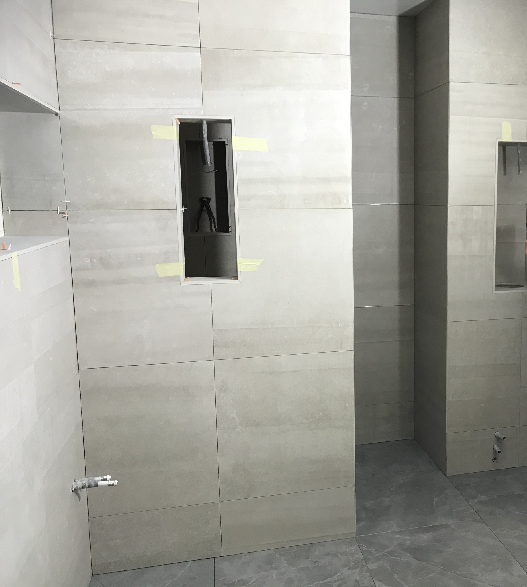

Att det är stenhårda är inte lika charmigt, jag brände sönder en diamantborr utan att komma igenom plattan, men det var nog pga fel teknik, behöver kyla mer.
Jag väntar och ser slutresultatet, dumt att beställa 3 nya plattor i onödan. Plattsättaren är proffs men också en nära släkting så alla kostnader hamnar på mig :-)

Troligtvis fel borr/hålsåg för jag kör alltid utan att kyla...
Borrar man med små 6-8mm så finns det kylvax man bör använda och det senaste badrummet jag gjorde så tog jag ca.30st 6mm hål med samma borr.
Kör Tebos variant för vinkelslip... det enda som biter på granitkeramik.
Ser snyggt ut men synd inte fogföljden hänger med... (kanske inte möjligt dock)

Känns lite sådär att du går bakom ryggen på din plattsättare som dessutom är en nära släkting när du gör en sådan här tråd. Kan ju säga direkt att en silikonfog kommer aldrig att täcka den springan, jo om man drar av silikonen med hälen så täcker det men breda silikonfogar är det fulaste som finns.

Så här blev det, tror inte jag kommer störa mig
