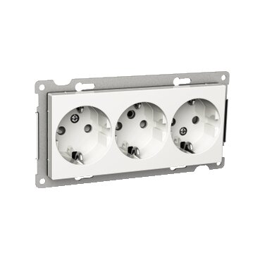

Är det någon som vet om det går att få till separat brunnständning på en eller två uttag i Schneiders Aqua Stark 3-vägsuttag?
Ibland sitter det ju byglar och sådant i uttagen, har dock inte hittat något bild på innanmätet på 3-vägsuttaget.
Enligt denna tråd verkar det vara möjligt.
/Höghus
Tack för input, dock verkar uttaget i tråden vara varianten med ett uttag och en brytare. Jag tänkte mig produkten med tre uttag.
Schneider Exxact 3-vägs är en enda enhet,
Schneider Exxact 3-vägs eluttag i vit färg, visas som en enda enhet med tre uttag.
Fast nu är det Aqua Stark jag fiskar efter... Men visst, ibland är deras produkter lika inuti.
Hehe. Nej, ser inte så ut men jag vet att exempelvis Trend utanpåliggande 4-väga är två byglade 2-vägs inuti så även om de inte är tänkta för separat tändning så går det. Var lite något sådant jag funderade på om 3-vögs är. Typ 2+1 eller så. Får jaga rätt på ett och titta helt enkelt.
