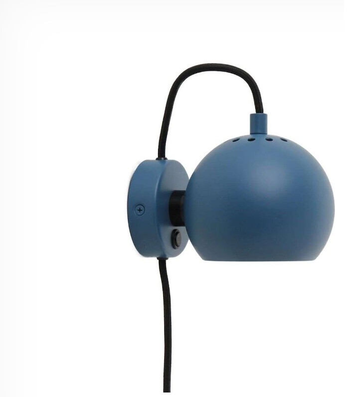

För att slippa ha kabel som går ner från sänglampan hade jag velat bygga in mina sänglampor som fast installation. Jag undrar om man kan ta vilken lampa som helst med stickkontakt, exempelvis den här, och "bygga om" och använda som fast installation?

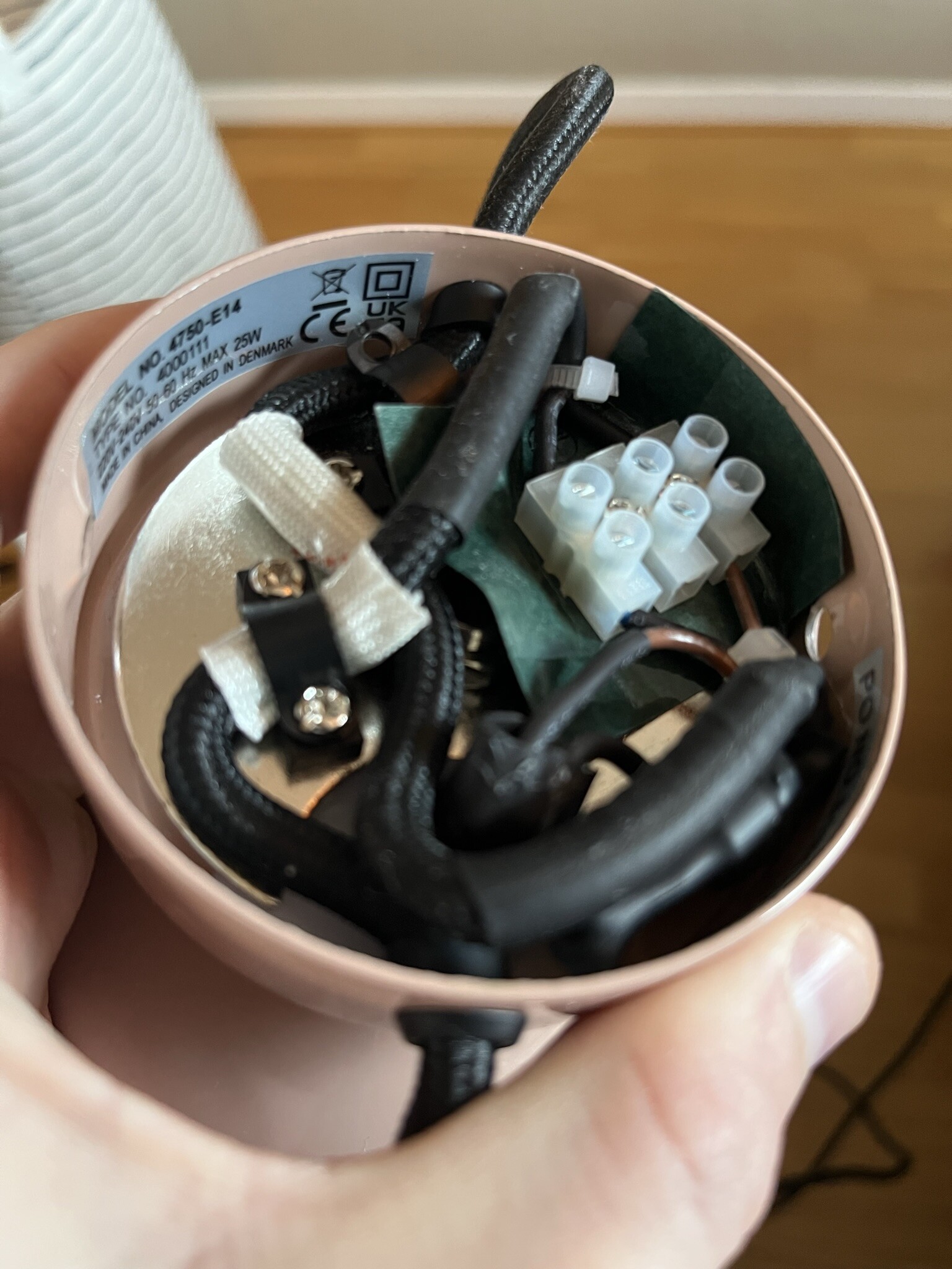

  • Inuti eluttag med kablar, skruvar, säkerhetsetikett, ingen ström ansluten, öppnad för arbete eller reparation.
  • Enkel, modern blå vägglampa med rund skärm och böjbar arm mot en vit bakgrund.
Så länge lamporna ansluts med stickkontakt kan du göra din installation i princip hur du vill.
Se till att du avlastar och fixerar kablarna ordentligt så att de av misstag inte kan lossna.
