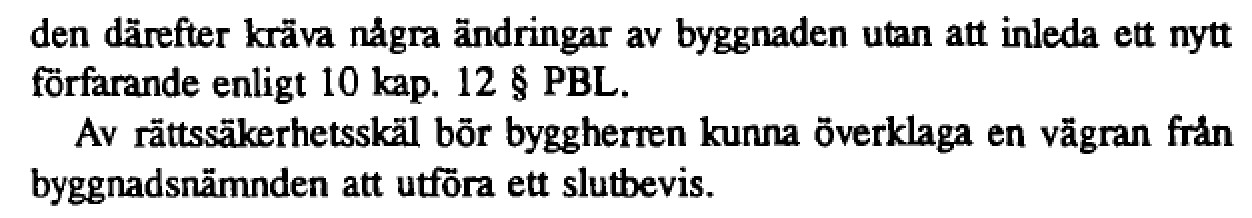

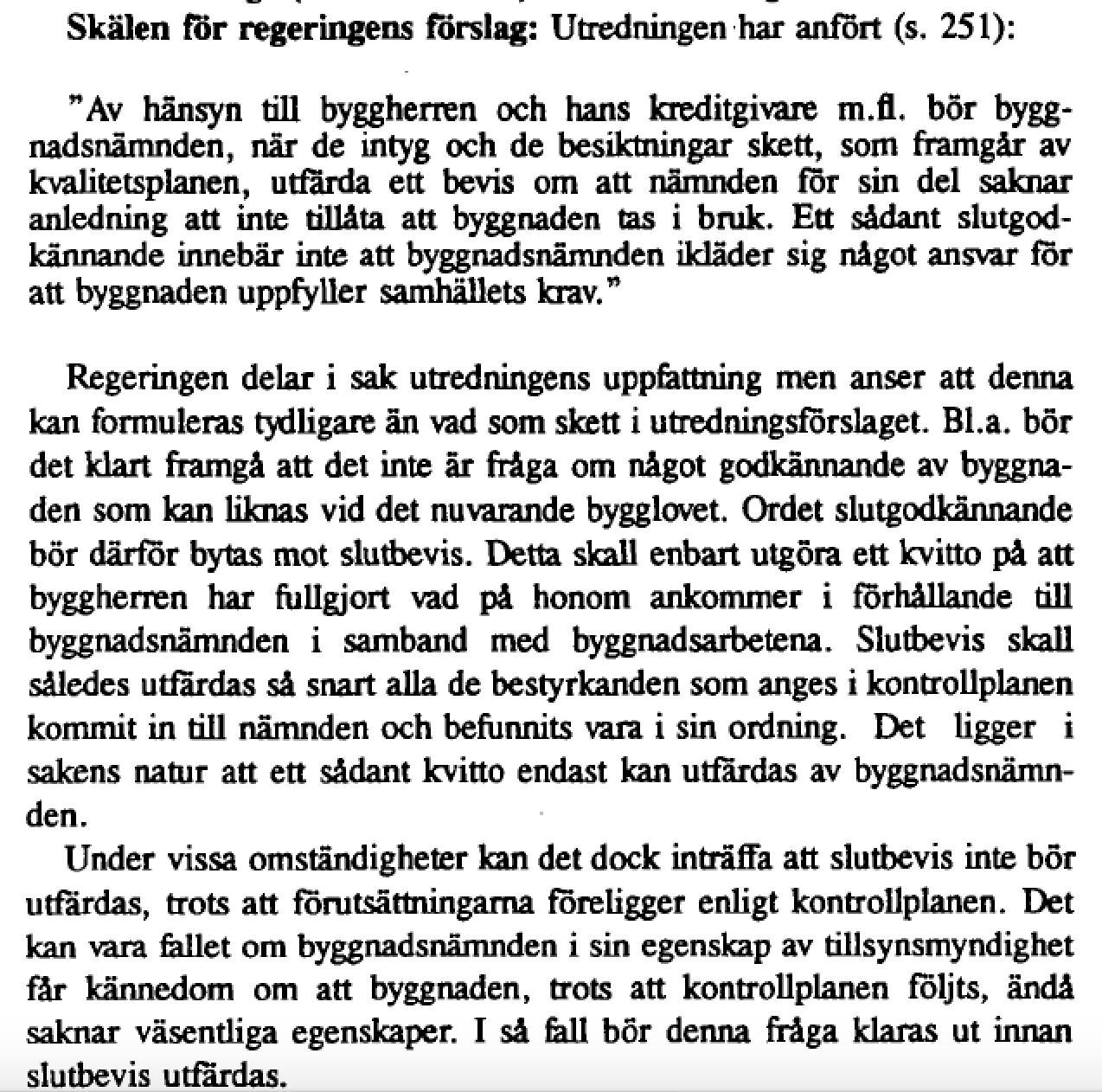

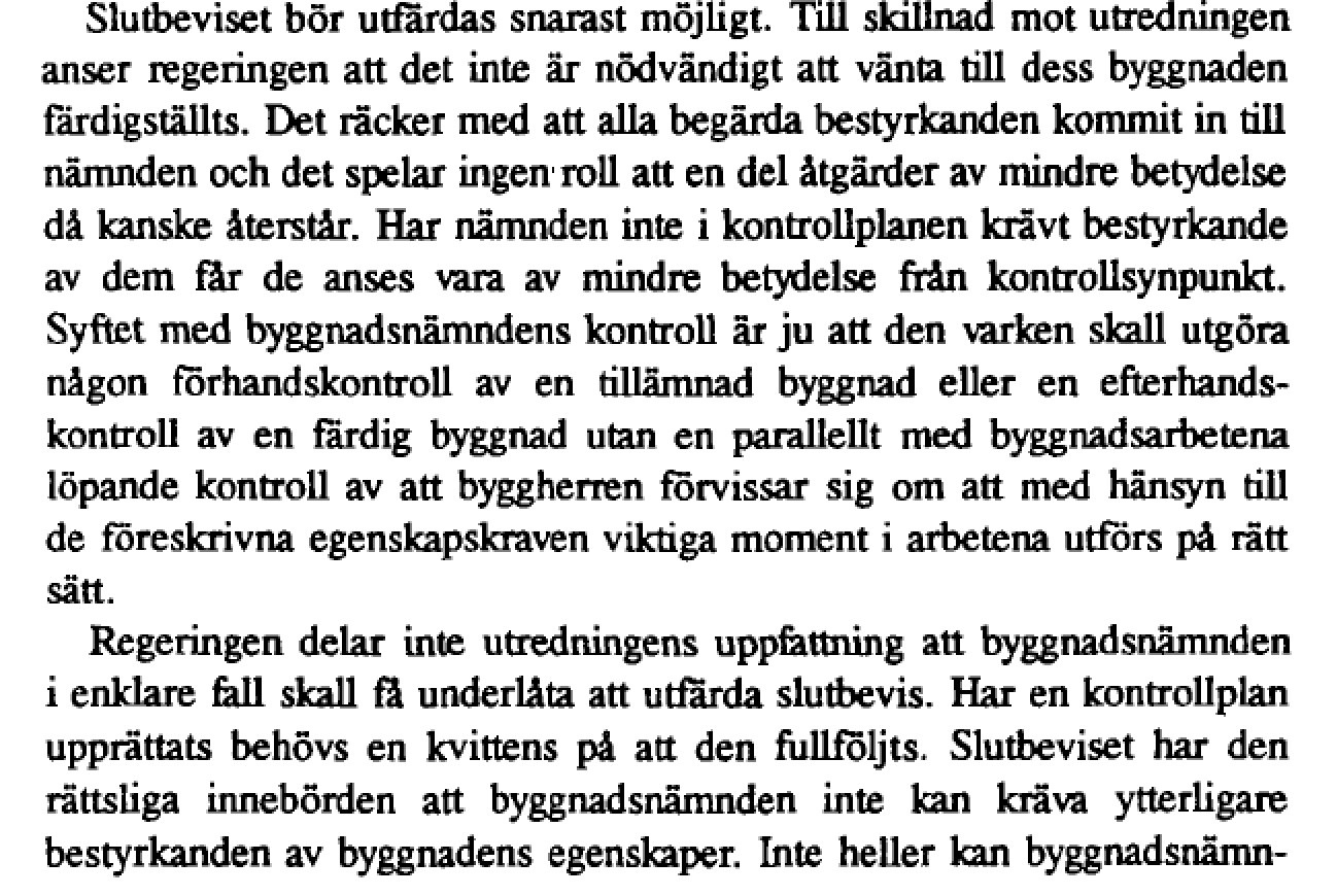

Nu triggade ni mig att läsa propositionen som behandlar införandet av slutbeviset i gamla PBL (1994:852). Det är hit domstolen går om de vill förstå vad lagen åsyftar. Den finns att ladda ner och läsa här: https://www.riksdagen.se/sv/dokumen...tion/andring-i-plan--och-bygglagen-mm_GH03178
Här är texten som beskriver regeringens syn på funktionen av slutbeviset (s. 76):
I ljuset av denna text blir kommunens agerande mot TS helt lagvidrig:
Notera att lagstiftaren specifikt väljer begreppet "slutbevis" och inte "slutgodkännande" för att det hela inte ska blandas ihop med något godkännande av byggnaden. Det är inget godkännande av byggnaden. Istället är det ett bevis på att byggherren har fullgjort vad som honom ankommer gällande byggnadsarbetena och i förhållande till byggnadsnämnden. Det handlar om processen att bygga huset och inte om slutresultatet i form av TS hus.
Slutbeviset kan t o m utfärdas innan byggnaden är färdig, bara det finns papper på att byggprocessen kommer att gå rätt till. Byggnadsnämnden ska enligt gamla PBL inte ägna sig åt efterhandskontroller av uppförda byggnader med hjälp av kontrollplanen utan försäkra sig om att egenskapskraven nås genom att viktiga moment utförs rätt.
