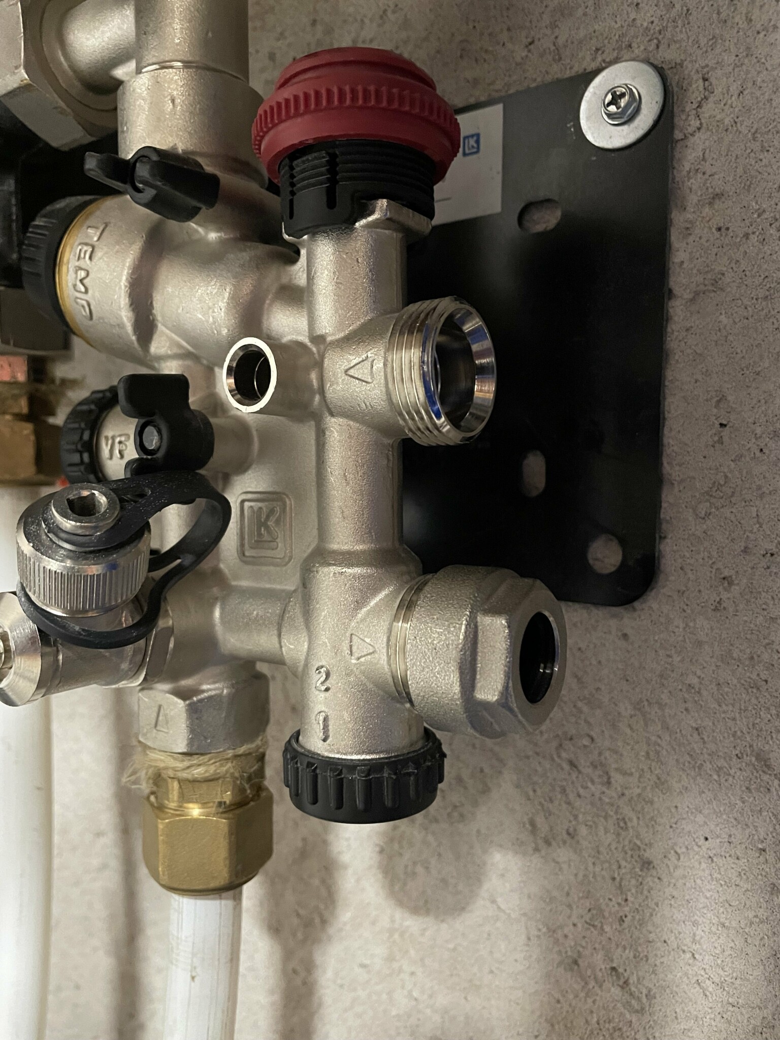

Hej.
Någon som kan länka till en koppling/kopplingar som passar ihop med primärröranslutningarna på en LK minishunt och PEX 15x2,5. De medföljande hylsorna är anoassade för 15cu
Edit: Anslutningarna är G20
Tack på förhand 😊
//Johan

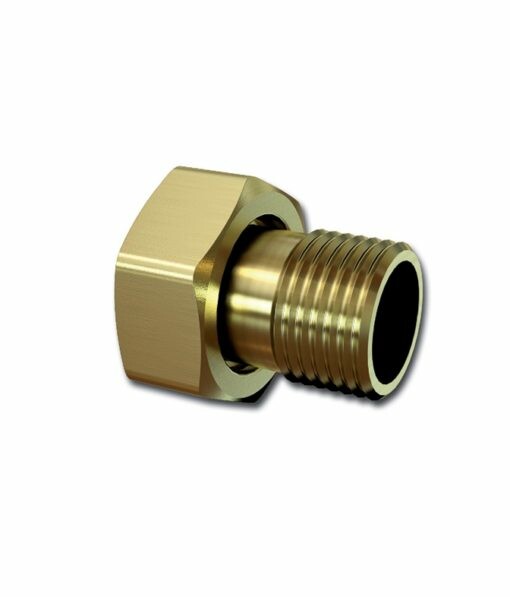

Går det inte med PEX-stödhylsa 15x2,5 i befintliga Cu-kopplingar, så kör du med adapter ut till 15-gänga och på den gängan linar du på valfri koppling som klarar din PEX.
https://www.rinkabyror.se/artikel/stodhylsa-massing-15x2-5-for-pex/
Stödhylsa av mässing 15x2,5 mm för PEX, används i kopplingar för röranslutningar.
2419378 - LK Adapter 20 Eurocone/G15 utv
https://www.rinkabyror.se/artikel/lk-adapter-g15-utvxg20-inv-t-e/
Mässingsadapter för PEX-rör, troligen av typ 15-gänga, med utvändig och invändig gänga för röranslutning.

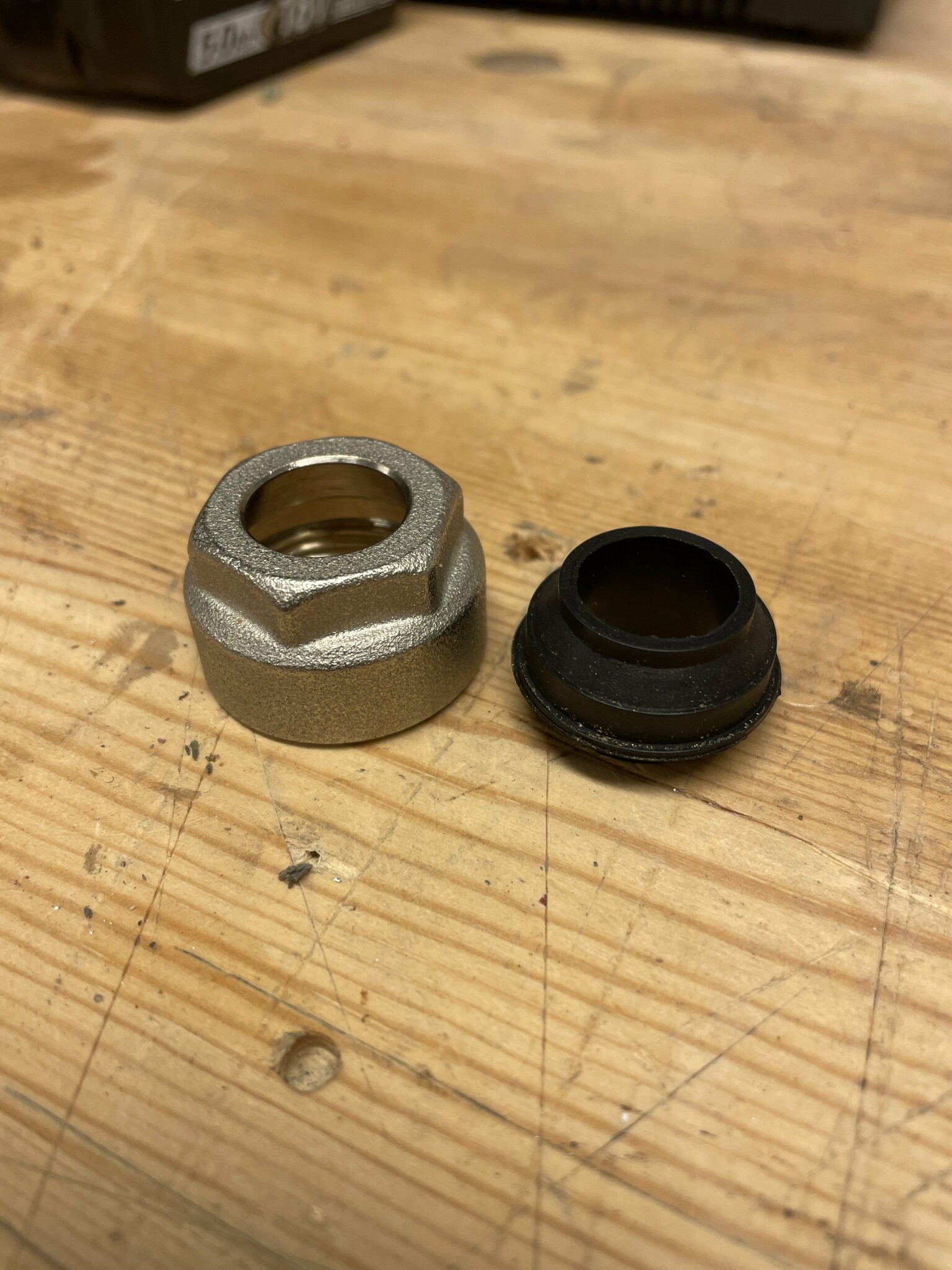

Tack för svaret Krille. Det biter säkert bra med stödhylsa i PEX röret, men i specen sägen den Cu, det är det jag hänger upp mig på😅

Kör på övergångskopplingen då! Det är absolut mest korrekt.
Handlar du på rinkaby så blir mitt förslag på inköpslista följande:
Övergång: https://www.rinkabyror.se/artikel/lk-adapter-g15-utvxg20-inv-t-e/
Rak VA 15/G15: https://www.rinkabyror.se/artikel/va-klamkoppl-rak-ovg-15x15r-inv/
(Eller vinkel VA 15/G15: https://www.rinkabyror.se/artikel/va-klamkoppl-vinkel-15x15r-inv/)
Kopplingsset 15x2,5: https://www.rinkabyror.se/artikel/va-kopplingsset-15x2-5/
Täta gängan på övergången med lin+locher.

Hylsorna kommer med en gummitätning som tydligen ska räcka för Cu
Jag kör enligt din lista! Tack för hjälpen👊🏻

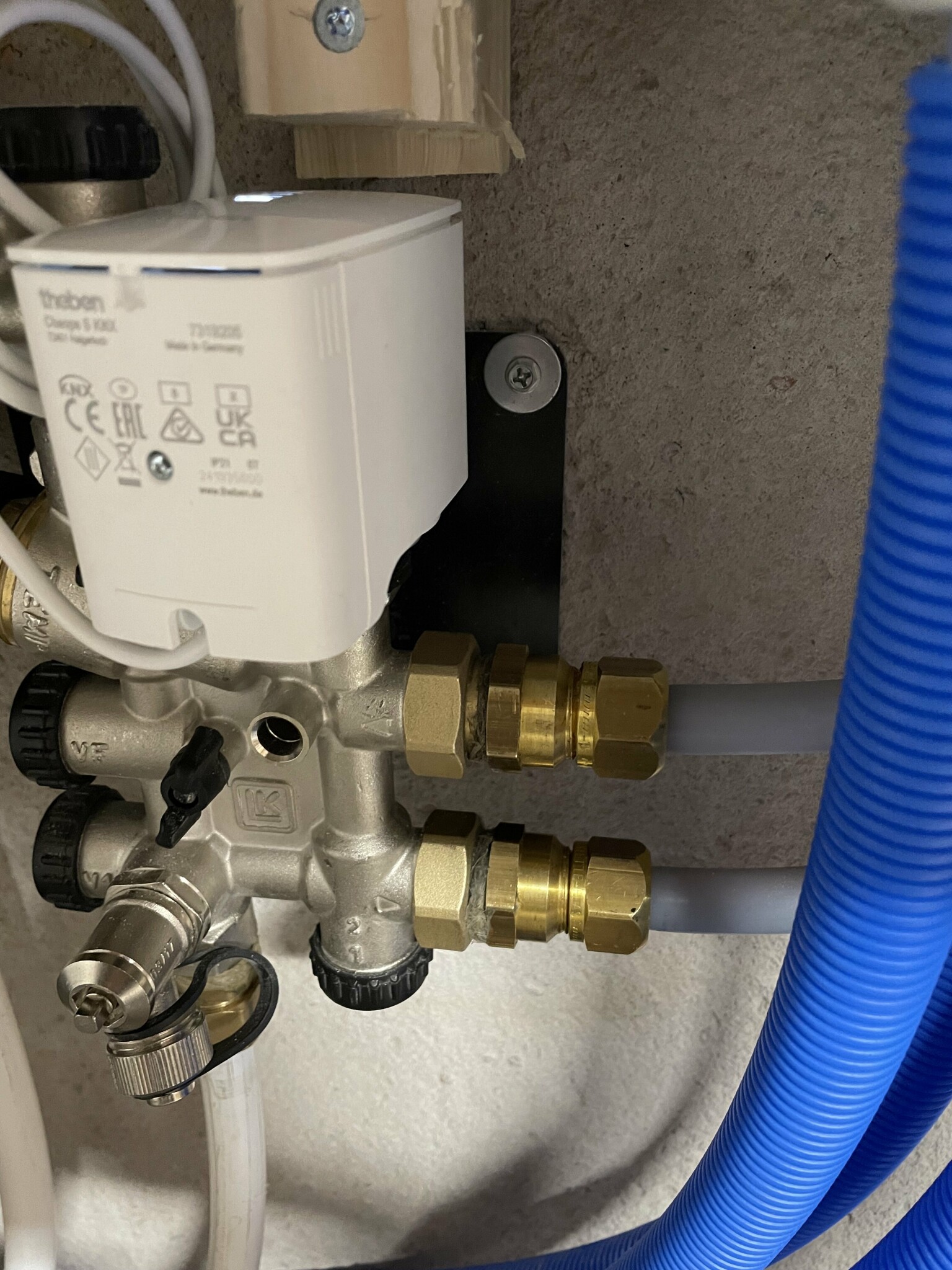

Nu har vi varmt om tassarna. Tack Krille för hjälpen😊
  • Närbild av värmeregulator och röranslutningar i ett renoveringsprojekt.
