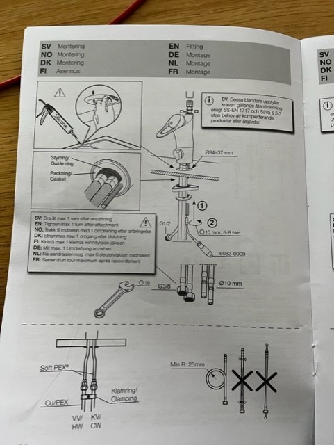

köpte en blandare på blocket men ser ut som att jag köpte fel vattenanslutnings koppling
Köpte en FMM 9000e med två 10 dia slätende när jag ska koppla mot vad jag förstår g3/8.
finns det någon smart koppling typ g3/8 klämkoppling.

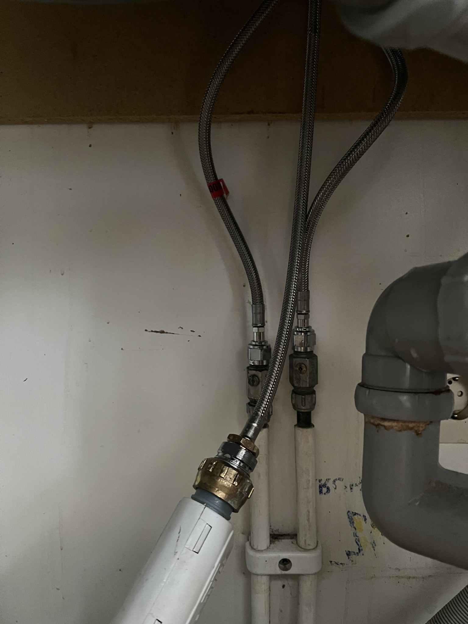

Den har 3 slanga varav en är g3/8. Jag ska mäta
Jag har 3 st slangar från blandaren varav 1 är g3/8 anslutning, liknande jag har idag. 2 stycken är slätende.
Slangen på den nya blandaren är 4 cm längre än kopparrören som sitter där idag.
Enligt instruktionsboken så verkar det som att man ska böja slangen och inte dra dem raka. Men det känns onaturligt då slangarna är så styva.

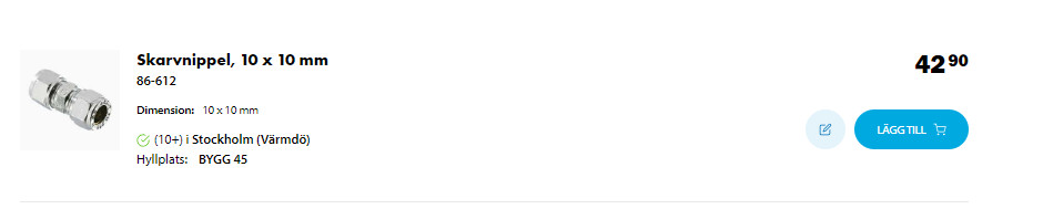

Hittat en R10 invändig x 10mm klämring på biltema, borde den funka?

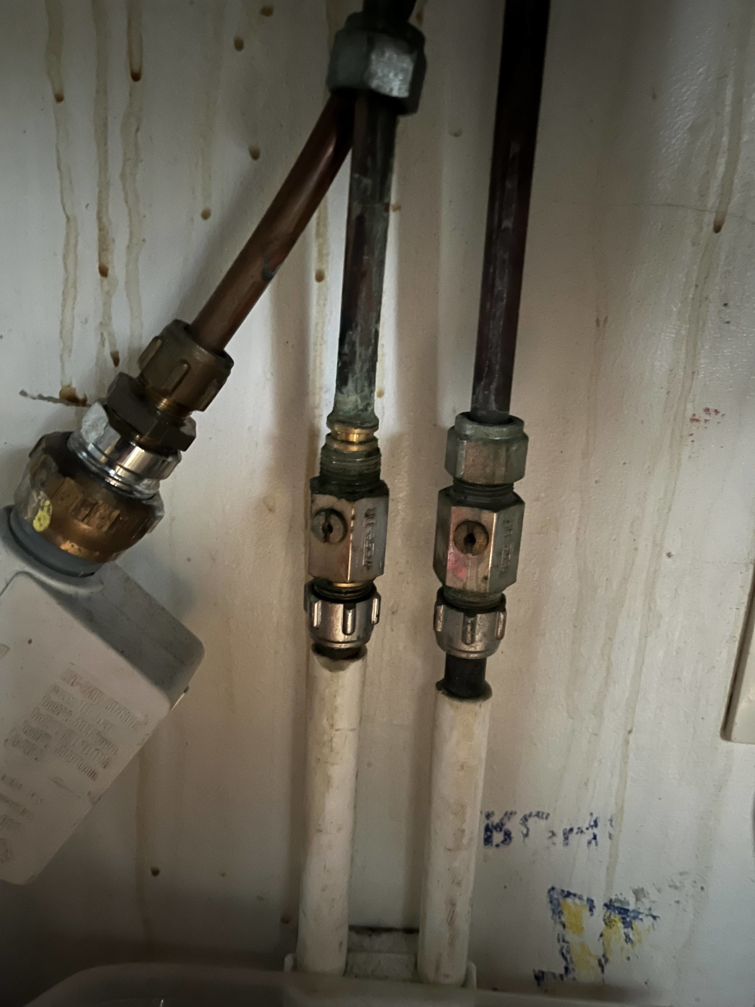

Du har ju bef klämringskopplingar där? Beroende på fabrikat så kan det ju räcka att köpa nya muttrar och konor till dem.

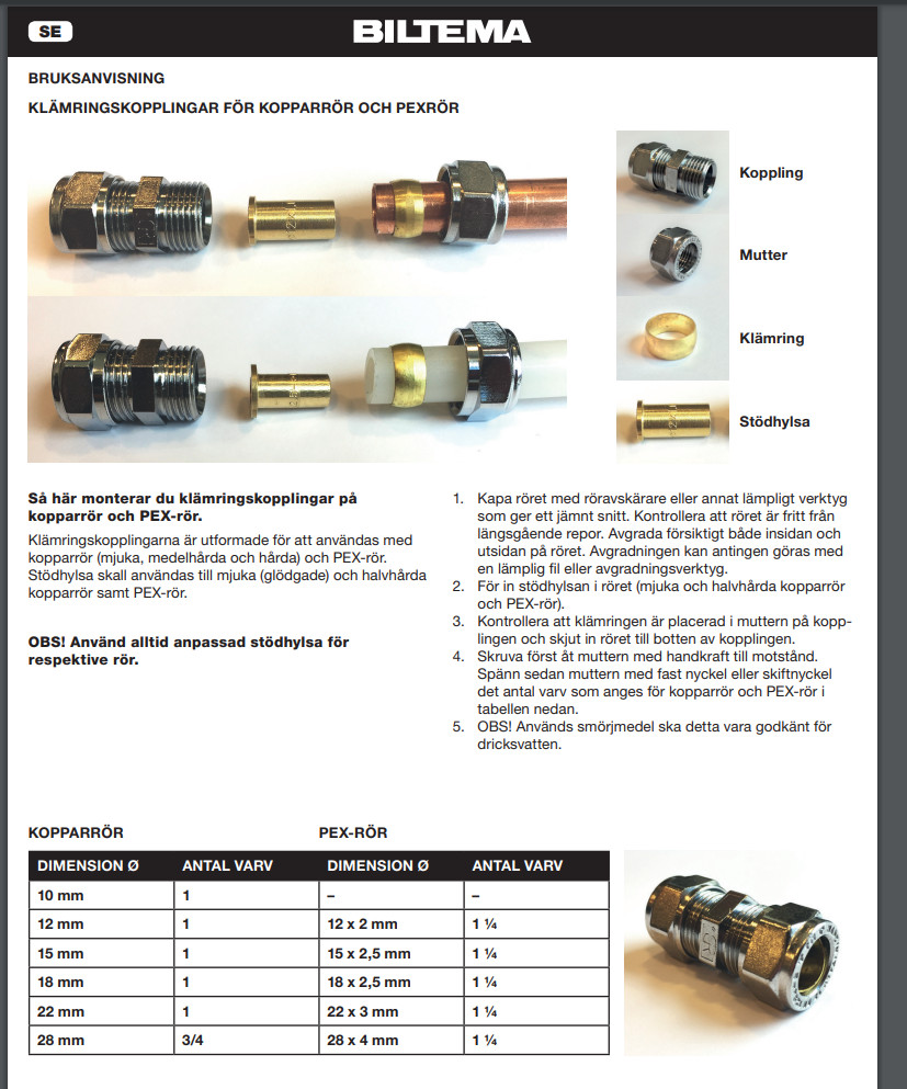

jaha! Jag har precis börjat lära mig om klämringar. Har du någon länk till mutter och kona? Borde jag köpa biltemas nippel ifall att det inte är en befintlig klämring? Försöker samla på mig med tillbehör innan jag ger mig på att byta, familjen hade blivit tokig på mig och vattnet blir ur funktion! Men samtidigt vill att jag fixar själv.S Stefan1972 skrev:
Hehe jag försöker hänga med här.. men vad är en kona? Ska åka och köpa tänkte jag.
Den lilla ringen som sitter fasr och är klämd på kopparröret, nuser det ut att vara 15 mm , 12 eller 10 mm ballofix ( ventilen ) och du har lossat en mutter där. Då behöver du en övergång från 10 till 15 eller 10 till 12. Mät röret uppifrån så vet du dim.Dom ser ut så här
