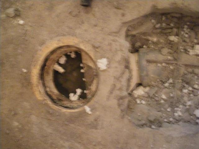

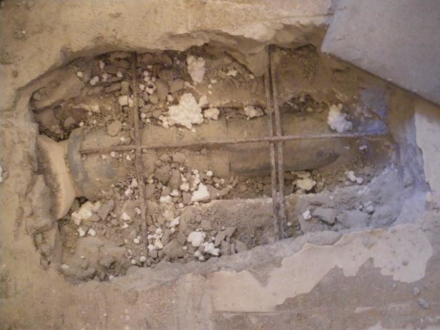

har nu upptökt att det inte var som vi trodde. Som med allting annat i huset. Trots att jag köpt alla vinklar som fanns i butiken till avloppet så visar det sig att det är inte möjligt att ansluta som vi trodde. Från brunnen får ett rör som är 75mm och det når ganska så rakt ner alltså kan vi inte ansluta något rör till den ledningen. Nu tänker vi köpa en ny brunn i morgon med extra inloppsledning men vad jag ser så är de rören bara 32mm. Är detta OK eller är det någon son har ett alterativ?
Tänkte att jag bifogar några bilder så kan kanske någon tipsa om vad vi ska göra. Vet i och för sig inte om jag fixar det här med att bifoga bilder men jag gör ett försök. Någon som har koll på om Jem & Fix har golvbrunnar i sitt sortiment. De är de som ligger närmast oss. Men om de inte har så är det ju dumt att köra dit då är det bättre att köra till Lund/ Malmö
skadar inte o byta ut brunnen till en godkänd i plast när du ändå bilat fram de hela.
(så skulle iallafall jag gjort)
finns denna brunnen med 40mm anslutning oxå. borde räcka till ert ändamål.
http://www.jafo.eu/products.php?groupid=1&pro_id=373
men går de inte o bila fram lite till o hänga på ett Y eller T med 50mm anslutning
precis innan brunnen ? gjorde likadant i våran tvättstuga nämligen.
http://www.linuse.se/gallery/albums/userpics/badrumm2.jpg
Nu har till slut hittat brunnen och det var inte svårt men det var ett helsike att hitta rätt rör. Eftersom av någon konstig anledning så är extra tilloppen 32mm och det finns inte rör som är i den storleken. Lösningen blev tillslut efter att ha varit inne i alla byggvaruhus, så kom vi till Lindstöms i lomma och de hade en gummi koppling som gör att man kan sätta 50mm sen. Jippie. Ibland är det skrämmande hur lite de vet i de stora bygghandelsaffärerna. Och att de säljer produkter som de inte har tillbehör till och inte vet hur man ska fixa till det. Men nu kommer det förhoppningsvis att gå framåt.
