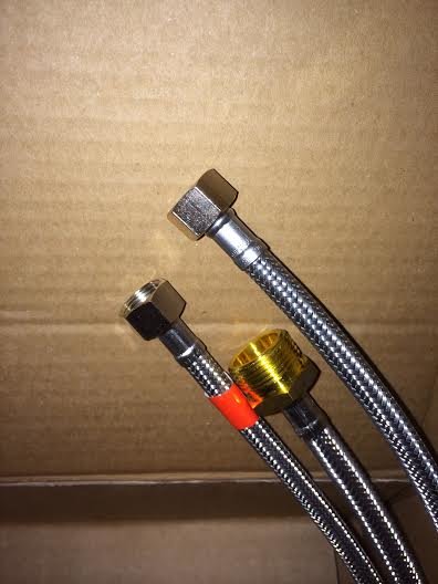

Min blandare har dessa anslutningsslangar :
(3/8 9.5mm står det i lilla häftet som jag fick med)

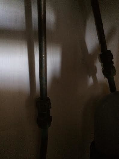

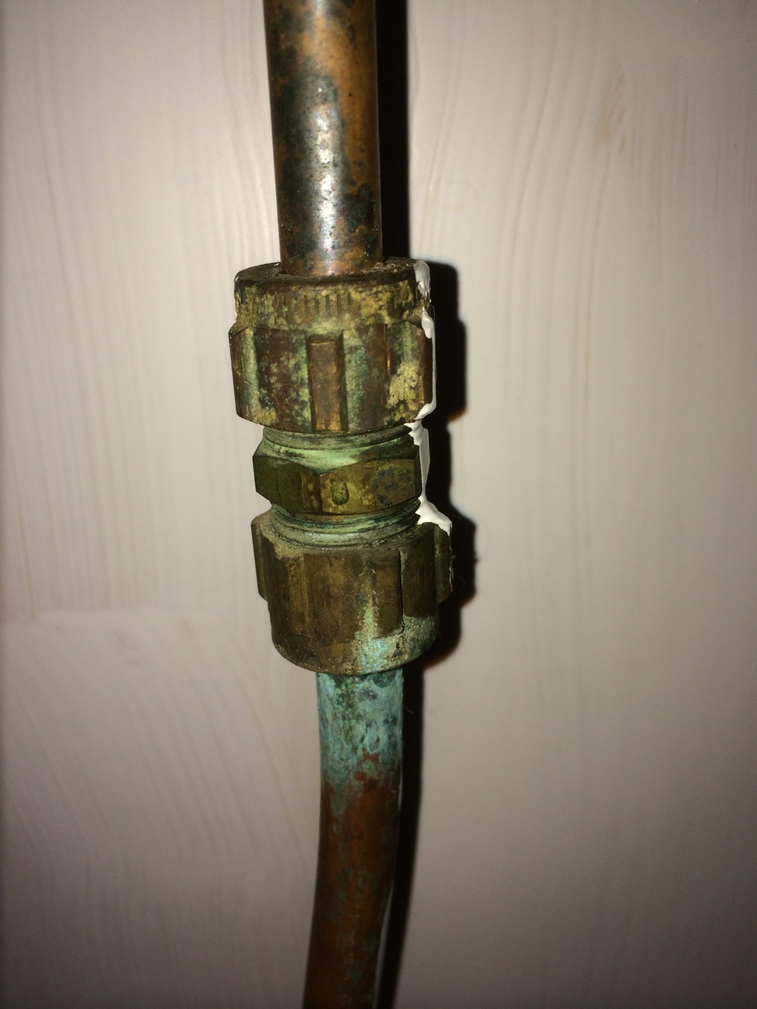

Röret under vasken har jag mätt till 10mm med skjutmått , och ser ut såhär :
Vad behöver jag köpa för att koppla in denna blandare? , kan jag återanvända kopplingen som redan sitter där (mao låte nedersta klämringen på kopplingen sitta kvar, och köpa någon typ av adapter som kan skruvas mellan kopplingarna?)
eller är det lättare att byta ut kopplingen under vasken till något annat?
Har googlat som attans, men hittar ingen avstängningsventil med 10XR10 som jag gissar på att det ska vara?

Det är klämringskopplingar du har idag, och dessa skär sönder fiberpackningen i dina nya kopplingar med stor risk för vattenskada. Dom är koniska och den smala kanten stöder inte fiberpackningen.
Du måste ha avsett kopplingsett, som Teija skriver.
Bilden är lite otydlig, så om du kan ordna en nya med bättre ljus så kan vi se vilket märke det är på befintlig koppling och då kan du köpa ett sett som passar direkt på den klämringen som är kvar.

Kolla bara så det verkligen är slät ände mot blandaren! Ett bra tips här (men dock kanske för sent) är att köpa en rak koppling med 10mm klämringsände (alltså inte förminskad) från vatette. Då kan du helt sonika bara kasta mutter och klämring så har du R10 gänga med slät ände!
Och glöm inte stödhylsor då du verkar ha mjuka rör!
