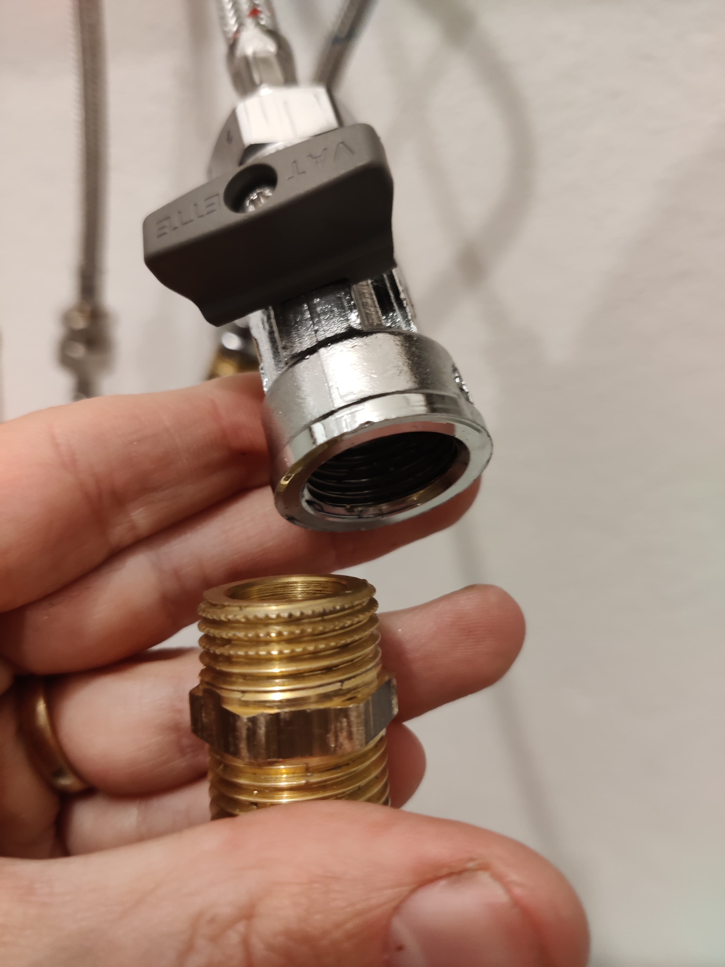

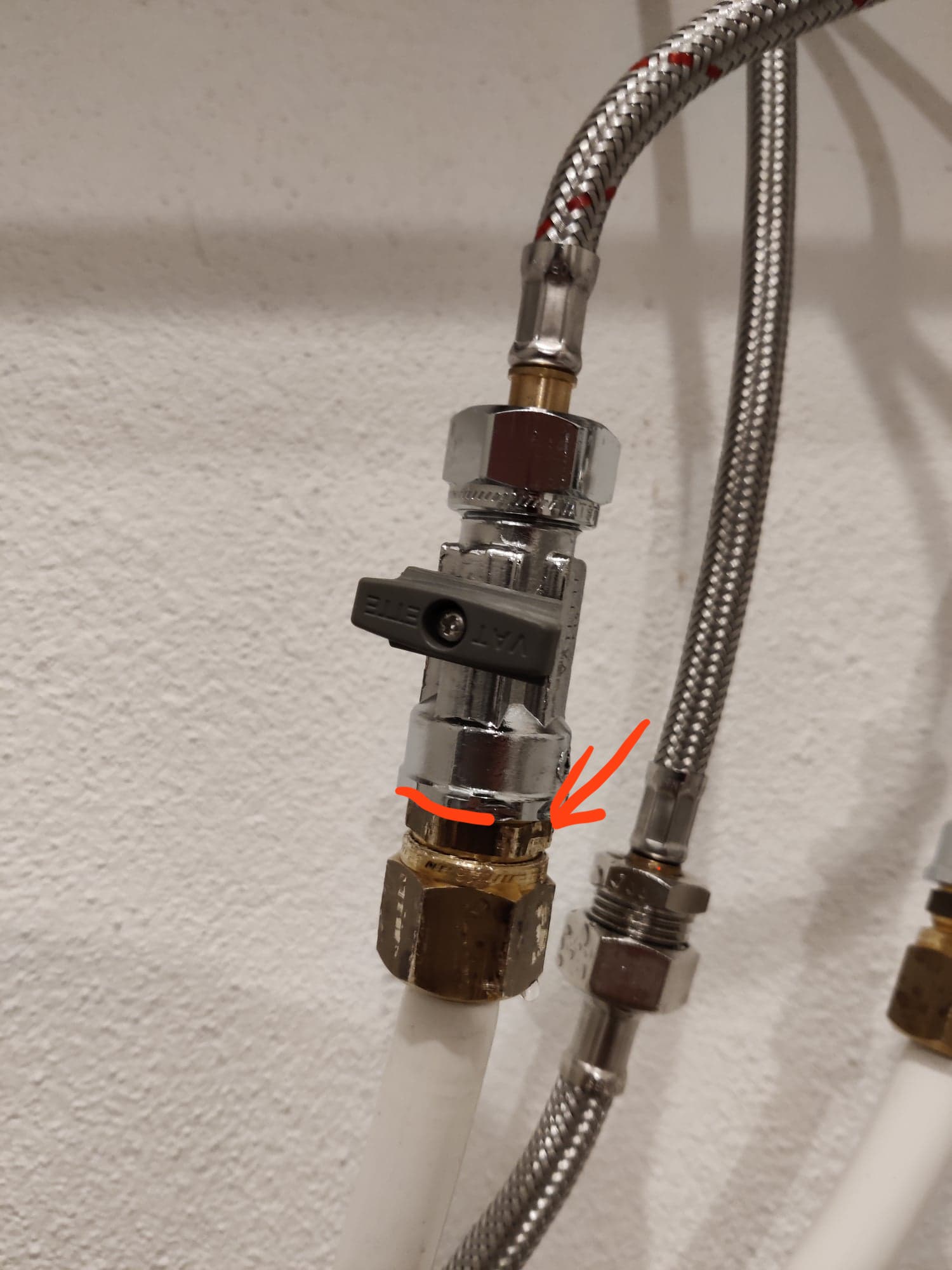

Jag håller på att byta blandare i tvättstugan men har stött på lite patrull.
Vattenrören i vägg är PEX som är kopplade till koppar-ändar på blandaren, so far so good.
Jag läste noggrant runt här på forumet innan jag slog till och överhuvudtaget hittade delar jag kunde köpa i butik, valet föll på Vatette-prylar som Bauhaus hade.
Det är alltså en klämringskoppling mot en ballofix (inkl förminskning) som jag monterat med stödhylsor i båda ändor.
Det verkar dock inte läcka just från själva klämringen utan det verkar komma där kopplingen går mot ballofixen, se bild:
Ingen gängtejp, inget lim, ingen lochpaste etc, vilket jag tolkade forumtrådar som att det inte skulle behövas. Det enda jag eventuellt kan tänka mig är att jag dragit åt för hårt men vissa säger "följ instruktionerna" där andra säger "ta i för kung och fosterland".
Eventuellt! Kanske kan det vara så att det fattas en planadapter eller en packning, det satt inga sådana i kopplingarna när jag tog dessa i butik så förhoppningsvis är det såpass enkelt?
Tack på förhand!

Kulventilen har ju invändig gänga, således behöver du gängtätning där. Helst lin+locher.

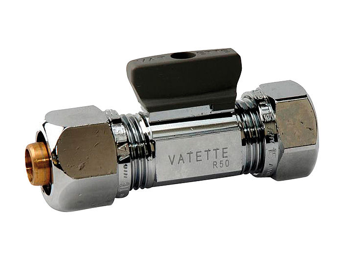

Vilka delar har du köpt?
Vatette har ju "färdiga" kulvventiler färdiga för PEX!
https://www.vatette.se/produkter/ko...il-rak-forkromad-med-vred-plast-15x25-x-cu10/

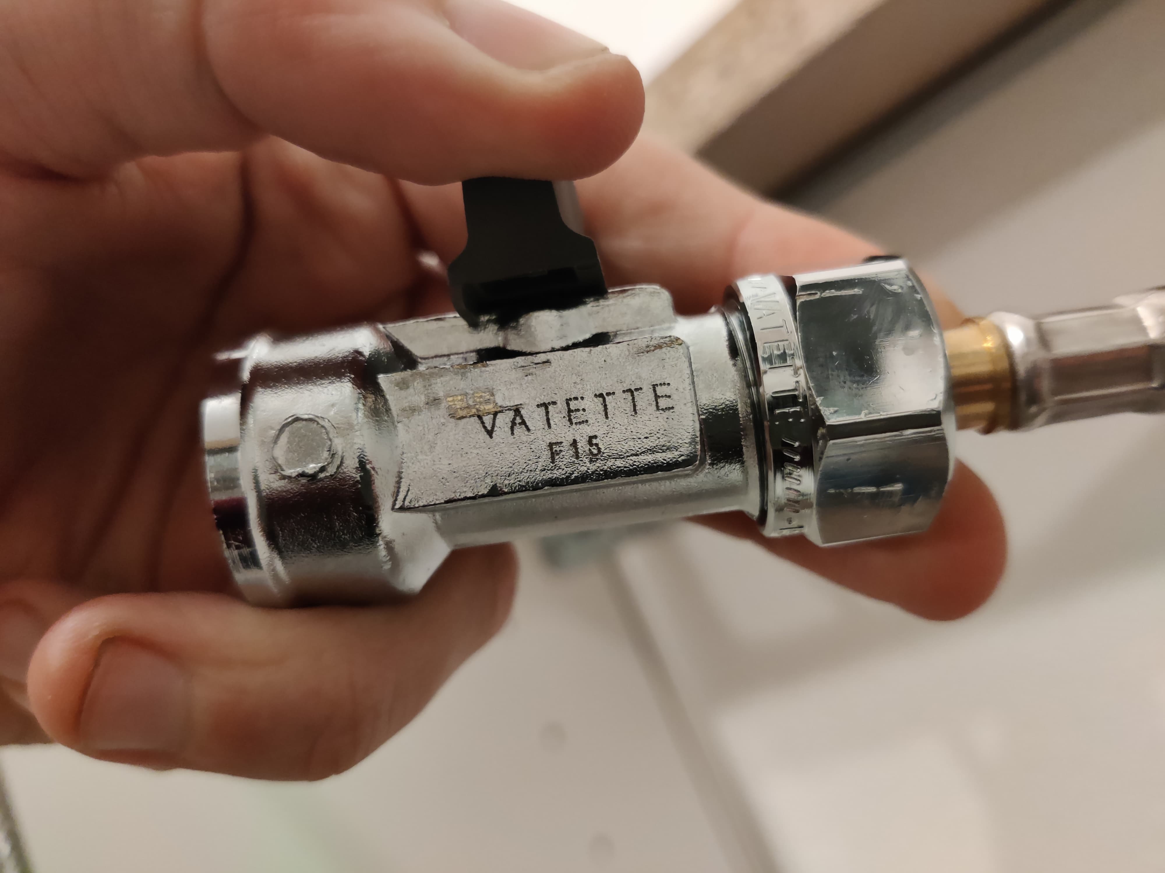

Ah, då kanske jag bara har missförstått tidigare inlägg på forumet. Det som jag inte blev riktigt klok på var att jag behövde ha en förminskning som inte verkade finnas out of the box (16mm -> 12mm tror jag att det var), det hade ju varit guld värt såklart men jag var som sagt förvånad över att ens hitta Vatette i butik (ej Ahlsell eller liknande, för där kan man väl som privatperson inte handla..?)Krilleman skrev:
Alla delar är från Vatette-hyllan på Bauhaus.
du behöver lin och pasta ...H hyrbil skrev:Ah, då kanske jag bara har missförstått tidigare inlägg på forumet. Det som jag inte blev riktigt klok på var att jag behövde ha en förminskning som inte verkade finnas out of the box (16mm -> 12mm tror jag att det var), det hade ju varit guld värt såklart men jag var som sagt förvånad över att ens hitta Vatette i butik (ej Ahlsell eller liknande, för där kan man väl som privatperson inte handla..?)
Stort tack, det var bannemej så enkelt. Nu är det torrt, MEN!Hällvetet skrev:
