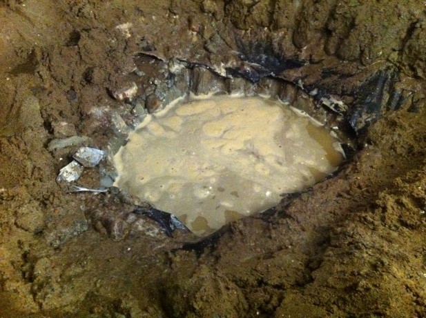

Jag har ett fritidshus med torpargrund som är byggt nära en mosse=högt grundvattentryck. Dessutom verkar det som om avrinningen/dikningen från mossen växt igen med åren. Att åtgärda detta är självklart ett spår jag arbetar med, liksom att kolla att dräneringsrör o dyl är hela/rena. Återkommer säkert till dessa projekt i senare inlägg.
MEN, nu gäller det en "quick-fix" för att få torrare i krypgrunden. Vill lägga byggplast samt installera en avfuktare (sorption eller kondens? Evig fråga av nästan religiösa mått... men det tar vi senare...). Problemet är att det ibland står pölar eller t.o.m. några cm vatten (enstaka tillfällen) över sanden i källaren. Inte bra att bygga in det med byggplast.
Min plan är att anlägga en pumpgrop enligt bifogad skiss. OK? Började arbetet i helgen med att gräva gropen som vattenfylldes snabbt, se bifogat foto (vattnet har troligen stigit ytterligare något nu). Tanken är att förhindra översvämning, få avrinning från sanden, samt ev sänka grundvattennivån lokalt.
När jag grävde gropen gick jag först igenom ca 40cm sand. Därunder låg en plastfolie (kan ses på fotot) innan jag kom ner till lerjord. Denna plastfolie förvånade mig och jag undrar vad tanken med den var? Troligen att hindra att vatten tränger upp, men då grundvattennivån nu står över filmen verkar det väl optimistiskt. Tror snarare att filmen idag hindrar vatten att rinna undan.
Så frågan är hur jag gör. Skulle kunna köra ett spett ner i marken överallt i grunden för att perforera den (att gräva bort sanden och ta bort filmen är ett hästjobb). Eller så får den vara kvar och hoppas att vatten som når den söker sig bort till pumpgropen. Källaren är förresten 70m2.
Nästa steg är att ev lägga ett lager makadam/singel ca 10cm ovanpå sanden för att få ett kapillärbrytande skikt och sedan byggplast.
Tror ni makadamen/singeln är nödvändig? En besiktningsman som i somras kollade på ett tillbygge vi gjort (gjuten platta), kommenterade även krypgrunden och menade att det gick att lägga plasten direkt på sanden. Om nu pumpgropen klarar att förhindra översvämning så kanske det funkar, även om fuktig sand ligger direkt mot filmen? Fast pajar pumpen så kan jag ju få ett jobbigt läge.
Sedan funderar jag eventuellt på att lägga någon sorts tunn isolering på rulle (ca 1cm tjock), se http://www.lfs-web.se/Krypgrundsisolering.htm . Sedan in med avfuktare.
Kommentarer på projektet motages gärna!

Jag skulle sätta ner ett markrör. typ 30cm i gropen och fylla med singel runt. Kanske med filduk i botten så inte pumpen ställs på singlet direkt.
Sen är väll att göra hål på plasten en lösning. Liknande den tex som isodrän har i sina beskrivningar om man har plastfolie under så skall man göra hål på lägsta punkterna.
Förstod dock inte vad plasten gjorde där från början...

Hade börjat med pumpgropen som du beskriver den och avvaktat med resten och kollat hur resultatet blir efter ett tag, så mkt vatten tar ett tag att torka ut.
(en avfuktare när det står högt med vatten gynnar bara elbolagen)
Någon typ av galler i botten är ganska trevligt att ha för pumpen, satte en gammal vägbrunn upp och ner en gång i en pumpgrop.
